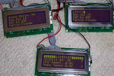

Сообщение Pahan '89 » 07 ноя 2004 08:21
Если я буду покупать ЛСД на 4 строки , то какой брать , на http://modding.ru/view.php?cat=articles&item=lcd-nero написано , что распайки не отличаются , но я никого не видел , чтоб стоял ЛСД на 4 строки :weep:
Я сомневаюсь что распайки будут одинаковые на ссылке http://www.chip-dip.ru/shop/?gid=21103& ... word=16210 все на 2 строки , это наводит на подозрения confused
Зарание спасибо

Сообщение Pahan '89 » 07 ноя 2004 09:35
Сам нашёл
на http://www.modlabs.net/index.php?locati ... es&url=lcd , но всё-таки на форуме я не встречал тех , кто делал на 4-х строчных панелях.... отзовитесь....

Сообщение Alexus » 11 ноя 2004 14:05
У меня LCD WinStar 4*16. Работает замечательно, совместим с Hitachi. Подключал по схемке с ModLabs.net
1 Земля (черный провод на Molex) Земля
2 +5V (красный провод на Molex) Power
3 Земля (черный провод на Molex) Регулятор контраста дисплея. Заземление дает максимальный контраст. Для плавной регулировки используйте 10кОм подстроечный резистор.
4 Контакт 16 на LPT (Зеленый/белый провод) Выбор регистра
5 И снова земля… Селектор Read/Write. Так как мы не собираемся ничего считывать с LCD, можем смело его заземлять — это будет держать LCD постоянно в режиме Write.
6 Контакт 1 на LPT (розовый провод) Enable — Strobe
7 Контакт 2 на LPT (красный провод) Бит 0
8 Контакт 3 на LPT (желтый провод) Бит 1
9 Контакт 4 на LPT (зеленый провод) Бит 2
10 Контакт 5 на LPT (белый провод) Бит 3
11 Контакт 6 на LPT (голубой провод) Бит 4
12 Контакт 7 на LPT (пурпурный провод) Бит 5
13 Контакт 8 на LPT (розовый провод) Бит 6
14 Контакт 9 на LPT (серый провод) Бит 7
Подключал по этой распиновке. Тока резюки выверните на минимальное сопротевление, а то три раза все проверял, думал что не работает :) только потом покрутил :)
