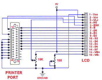

Сообщение _Серега_ » 06 ноя 2007 17:36
SieFM, все, что тебе нужно

Сообщение SieFM » 06 ноя 2007 18:02
По этой схеме не канает
на моём 17 контактов, а по схеме 16
и полярность другая
16+, а 15-, да там вообще по другому контакты распределяются

Сообщение _Серега_ » 06 ноя 2007 18:30
На один контакт больше и сразу паника? ::-D:
Попробуй найти схему на 17 контактов, а я тебе пожелаю удачи.
и полярность другая
Вот тебе схема еще одна
Как видишь полярность та же
Ну дык ищи даташит. Или с этим у тебя как и со схемой трудности?

Сообщение SieFM » 06 ноя 2007 18:44
Я по обоим схемам пробовал кроме подсветки ничё не парит, ваще
:frown:

Сообщение -=MaD_MaN=- » 06 ноя 2007 19:29
SieFM, тут нужна другая схема. Поройся в проге LCDHype и по этой теме я гдето выкладывал как подключать граффические моники.
_Серега_, ты полностью ошибаешься. Приведенная тобой схема подходит тока для знакосинтезирующие моники а это графический и схема там другая.
