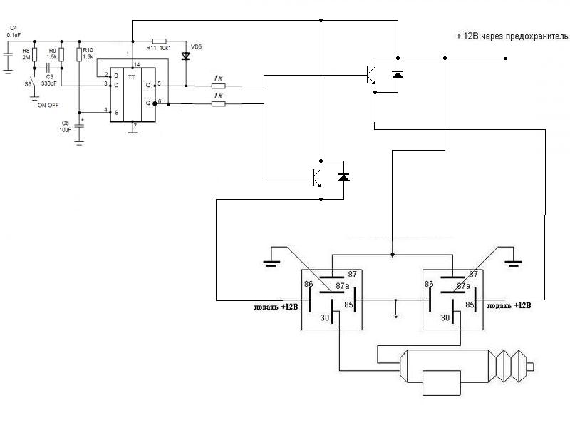

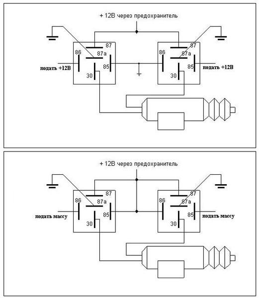

*бо моторчик там довольно прожорливый, дергая в зимний период времени подмерзший замок - обгорали контактные группы на 10-амперной релюшке...есть легкое опасение за судьбу транзисторных ключей в суровых условиях эксплуатации.
Актуатор будет использоваться в качестве замка на входной двери.
Питание черз ИБП 12V/ 2A с АКБ на 4,5 Аh (на обычной авто сиге. работает прикрасно но не хватает брелков, там всего 4 шт. и те глючат когда всеми четырьмя пользуешься, хотел на контроллере Z 5R для ключей TM реализовать но готовых решений не нашел). Так конечно хотелось бы через реле реализовать для надежной работы. Можно ли к схеме от "Xakep.rus" присобачить что то типо этого:
