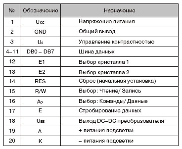

xkibibenflul, мне также кажется что у него нет подсветки. Обычно графические моники с подсветкой 20-и пиновые бывают и 18 но тока если в них один кристал ани 2. а в этом монике скорее всего 2 кристала если ваше есть контроллер.

Поэтому я и скачал довольно таки много инструкций , чтоб найти хоть какую ни буть закономерность в ножках. И таки да почти уловил её , и это относиться почти к 80% экранчиков: всегда есть земля (grd, vee), а также +5в(vdd) , почти всегда по порядку идут от d0-d7, также по порядку идут с1-с2(е1-е2) , и почти везде есть один провод а0.Обозначения разные а принцип такой же. to -=MaD_MaN=- и таки да на 16 ножек есть лед.
так вот если присмотритесь то у меня как раз 8 самых тоненьких ножек идут подрят (д0-д7), подходит,?!
Две самих жирных подходят к одной какой то детали, притом одна из них расходиться по всей плате (не иначе как земля) вывод "земля" и "+5в" (не будут же два минуса к обоим концам детали подводить) правильно?!
Ну и три средней толщины, две вместе и одна где то по середине, е1-е2 и а0. правильно?!
xkibibenflul, это совершенно не обязательно. У меня например есть моник в котором все дорожки одинаковой толщины.
Я имел ввиду графические моники. Если это моник 128*64 или больше то он скорее всего без подсветки так как ты забыл про такие каналы как RES, R/W.

Ребята у каждой лсд-шки есть два контакта которые идут от микрухи к самому экранчику. Если не трудно посмотрите у себя к каким ножкам они подходят? Буду очень благодарен.
xkibibenflul, чего? confused вот передо мной лежит мой сдохший разобранный экран 2*24 и что я вижу от микрух идут проводки, дай ка посчитаю.... на одну сторону экрана идет 68 дорожек, дай ка посчитаю что с другой.... нифига себе тоже 68 :D
чувак какой то некорректный вопрос... давай по другому сформулируй...
