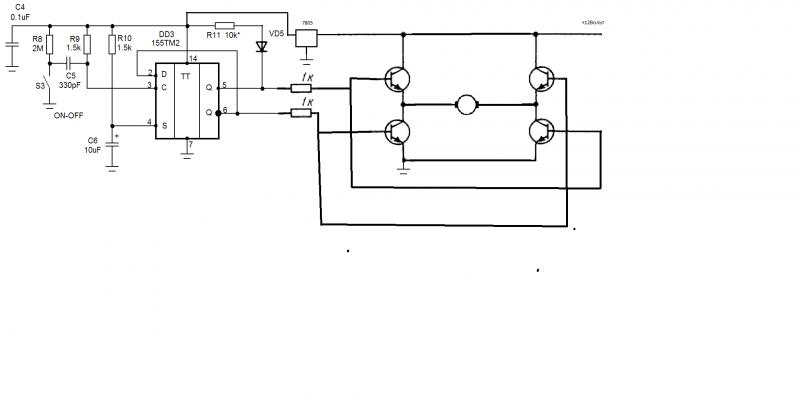

Сообщение Александр Слободян » 01 фев 2013 06:34
Я тут набросал на работе второпях схему (склепал из нескольких схем), вроде работать должна.. Ну тут ALS или еще кто если найдут ошибки поправят...
Александр Слободян offline
Сообщения: 2865
Сообщение Александр Слободян » 01 фев 2013 06:41
Единственный минус на актуатор всегда подается напряжение, а ему нужен кратковременный импульс. Поэтому постоянно поданое напряжение ни есть гуд для него... Надо узел одновибратора (формирователя импульса) добавить с временем действия 0,5-1 сек (этого достаточно для отработки одновибратора)...
На работе некогда пока этим заниматься.. На выходные подумаю как доработать схему...

Сообщение Green_and_fat » 01 фев 2013 08:24
Схема Александра работать не будет без бустера верхних ключей.
Если парочку транзисторов заменить на PNP и добавить защитные диоды - будет вполне юзабельно. А ещё лучше вместо биполярных транзюков поставить MOSFET/HEXFET.

Сообщение Rom@L » 01 фев 2013 18:37
Схема Александра работать будет, но напряжение на моторчике будет не более 4 вольт. Если вместо К155ТМ2 применить К561ТМ2, запитав её от 12 вольт (выкинув стабилизатор 7805), можно получить размах напряжения на моторчике вольт 10.

Сообщение Александр Слободян » 01 фев 2013 19:38
Xakep.rus, Твоя схема хороша, но не подойдет для актуатора.. Для его работы неоходимы импульсы от 9,5 до 2 секунд...Т.е. надо питание рвать после сработки. Видишь у автора топика двухпроводной актуатор... Был бы пятипроводной, оставшиеся переключающие контакты (идущие на центральный замок) можно было бы в качестве концевиков использовать, а так к твоей схеме надо добавить узел снимающий питание с актуатора после 2 секунд работы..
