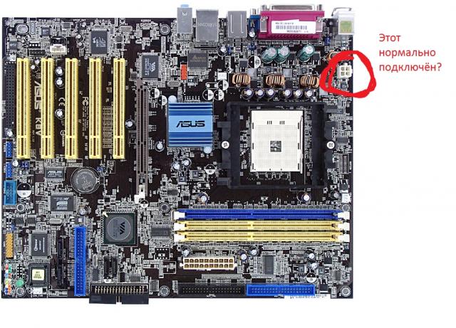

Сообщение Bubloid » 24 ноя 2010 23:41
20 и 4 пин или 20+4 и 4 пин? симптом похожий на не подключение 4 пин питания проца, на старом БП запускается?
Bubloid offline
Сообщения: 154
Зарегистрирован: 16 сен 2010 19:23
Сообщение INZHENER_BWS » 24 ноя 2010 23:50
Bubloid писал(а):20 и 4 пин или 20+4 и 4 пин? симптом похожий на не подключение 4 пин питания проца, на старом БП запускается?
старого БП пока нет((( в модернизации))) да питание проца подключено, я писал что проц греется и южный мост тоже работает, а северник холодный как железо
:weep: :weep: :weep:

Сообщение Sonic-Chainik » 25 ноя 2010 07:34
Если мать стартует сама, значит где-то коротышь на сигнал PG.

Сообщение Sonic-Chainik » 25 ноя 2010 11:12
INZHENER_BWS, Значитса так, собираешь систему по-минимуму на столе - мать-проц-палка памяти-БП-видео (если нет встроенного). Смотришь что и как.
Тщательно проверяешь все разъёмы питания на матери на пыль/зазоры/подпалины и т.п.
