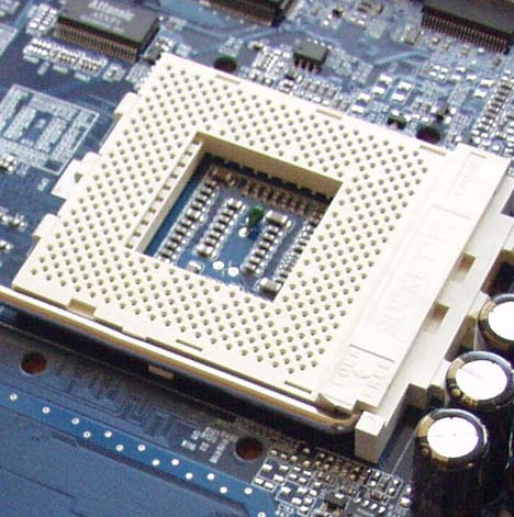

Сообщение spydj » 14 май 2009 13:46
ivanko, наконецто нашлось время...
это получается надо отсюда (то что выделенно)
перепаять вместо этих всех что отмечено "С1-Сх"?
