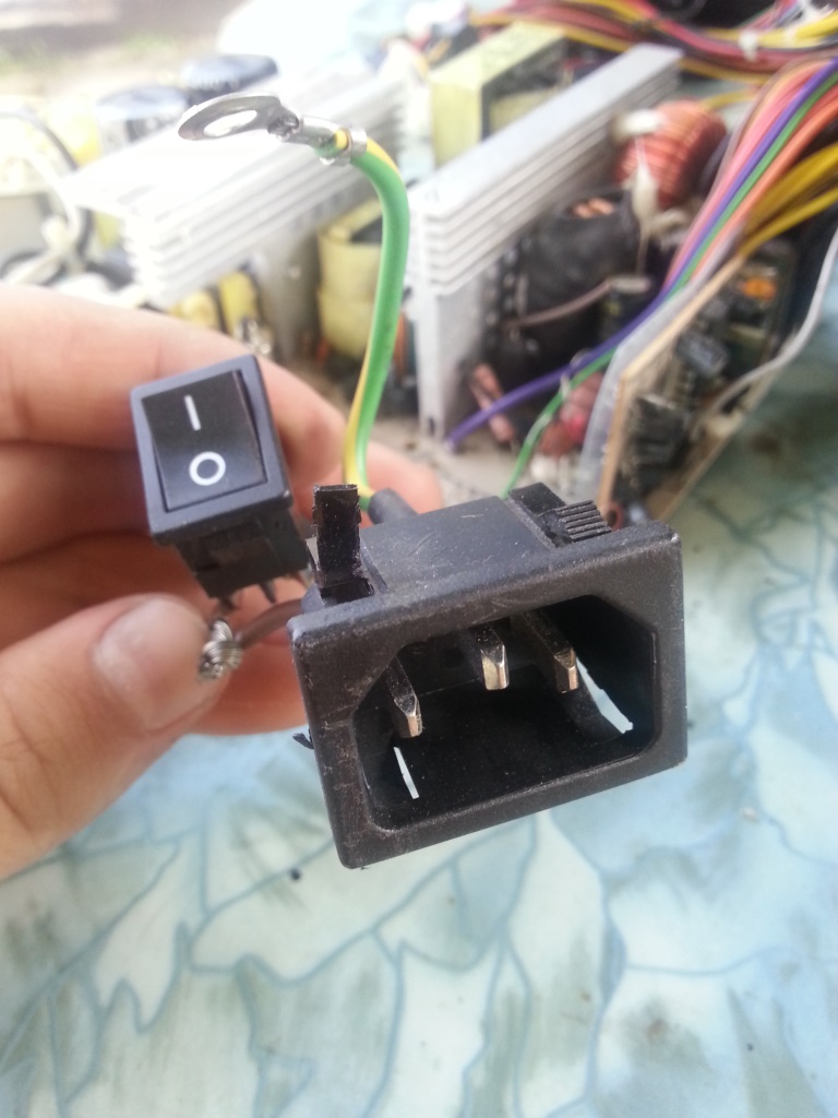

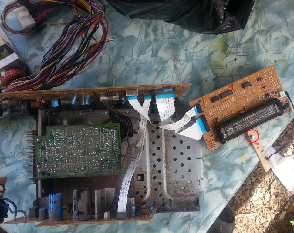

Имеется старый мафон philips - "1"

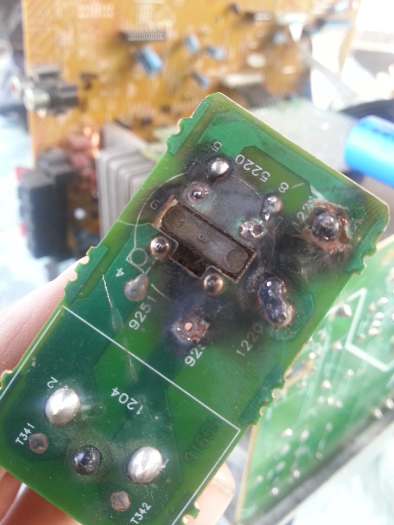

Сгорела схемка питания "1","2" еще давно, отходил контакт и в итоге коротнула.

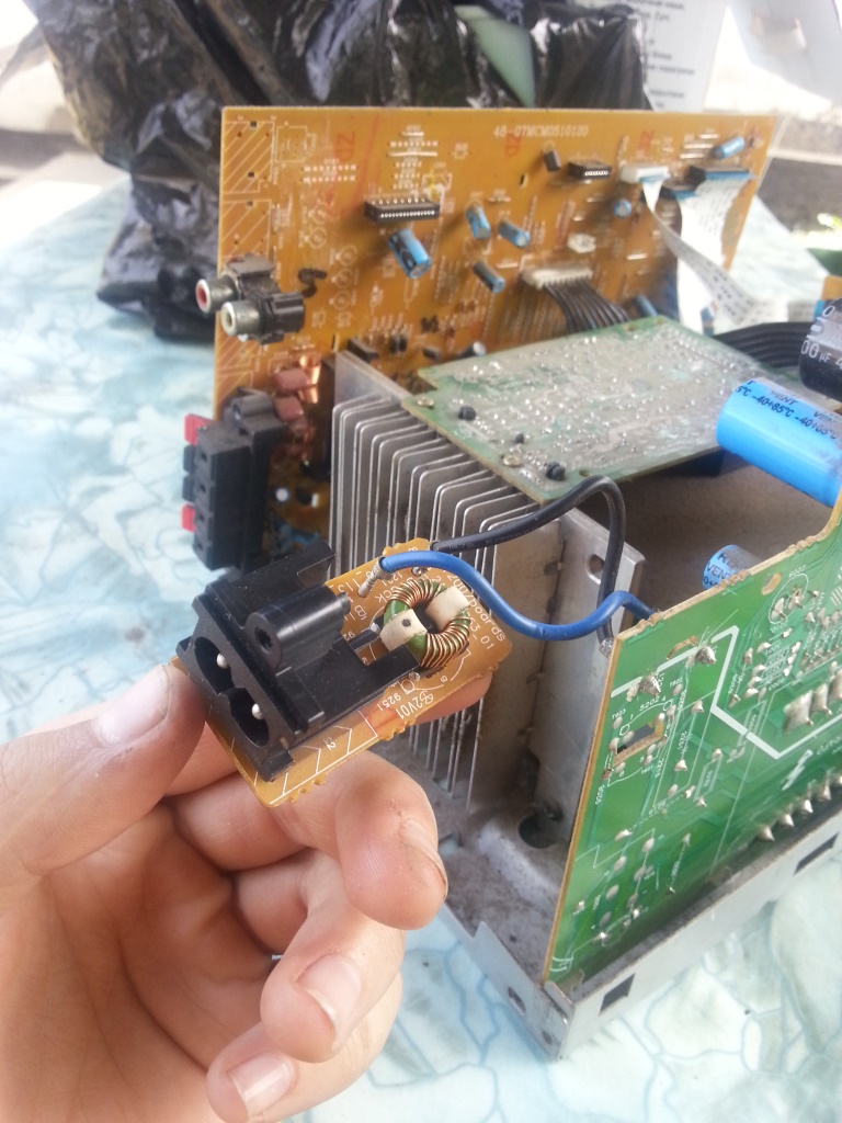

Есть мысль заменить схемку "1", на "3","4" с блока питания, хочется чтобы мафон работал как простой пассивный усилок, колонки в усилок - от усилка к компу. Идея в том чтобы он включался с простого тублера по принципу блока питания, единственное что смущает это какой-то трансформатор на фото "1", за что он отвечает не знаю, посоветуйте как запитать напрямую схему сразу.

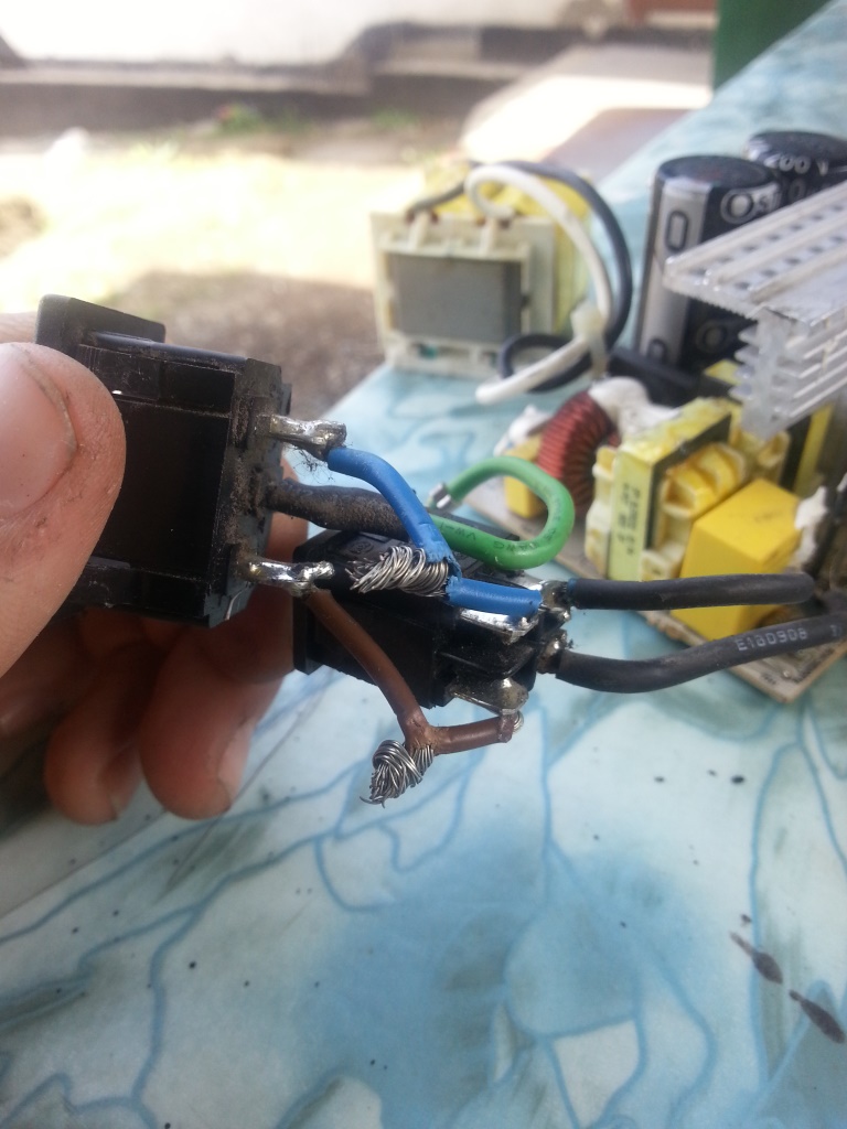

Вообще она питается кнопкой на фото "5", мне же нужно только чтобы работала схема с усилком.
Да, кстати мерил напряжение на выводах этой обмотки - 220, на выходе в микросхему тоже 220

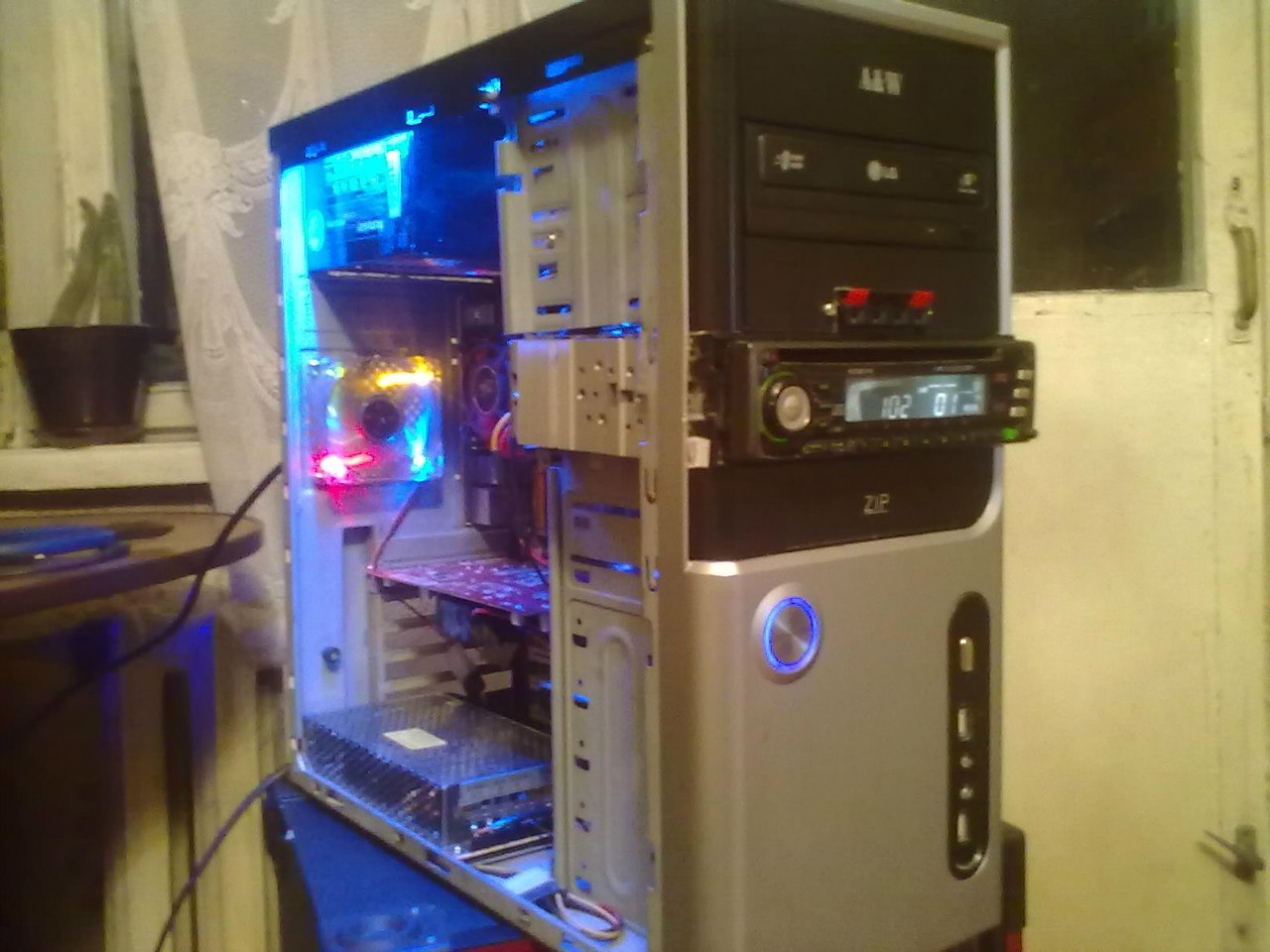

На выходе хочется что-то вроде последнего..

Какой-то трансформатор на фото "1" это элемент фильтра питания, отвечает за подавление синфазных помех из электрической сети. Просто так из-за плохого контакта он выгореть не мог, судя по фото ему устроили хорошее короткое замыкание по выходу. Для дальнейшей работы (чтобы не устраивать дома пиротехнические шоу) надо убедиться в отсутствии этого замыкания (вместо предохранителя может оказаться "жучок" ампер на 20, может быть пробой диодного моста в нагрузке силового трансформатора, межвитковое замыкание в силовом трансформаторе).
Просто так, подав питание на вход тумблером, усилитель не заработает. В музыкальном центре схема управления включает (с задержкой необходимой для входа остальных узлов в рабочий режим и окончания переходных процессов) реле (на последнем фото кирпичик слева), через которое подаётся силовое питание на оконечник.
