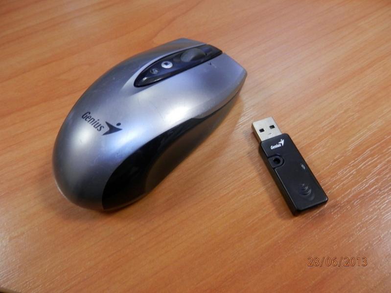

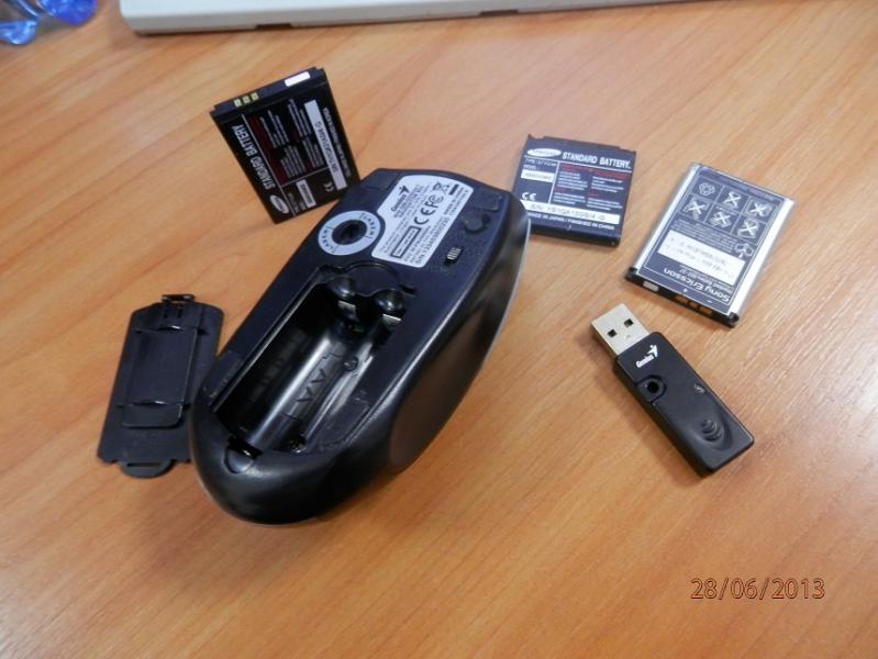

Сообщение Serggg » 27 июн 2013 16:23
Dimagans писал(а):wwar в мышке места предостаточно хоть слона прячь, про проводность не может быть и речи , а целый зарядник кидать это будет нечто я конечно люблю необычные вещи но не настолько. devis да как то все сводится к покупке простых ААА аккумуляторов поэтому так быстро сдался
Не сдавайся. В наличии есть мыша, аккумулятор и желание помогать ближнему. В ближайшее время попробую реализовать, задокументировать и выложить.

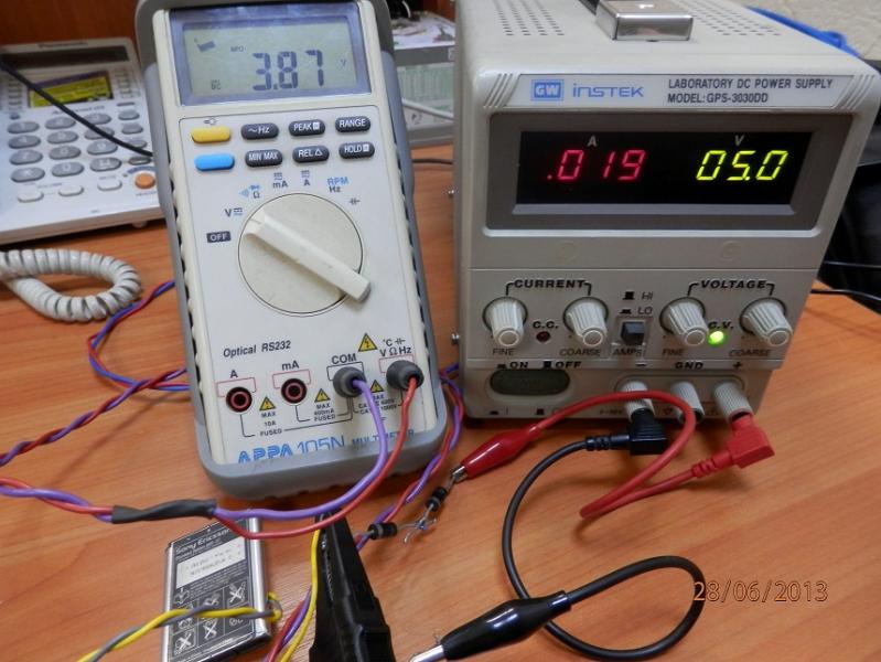

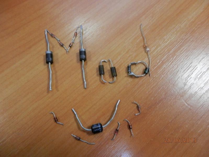

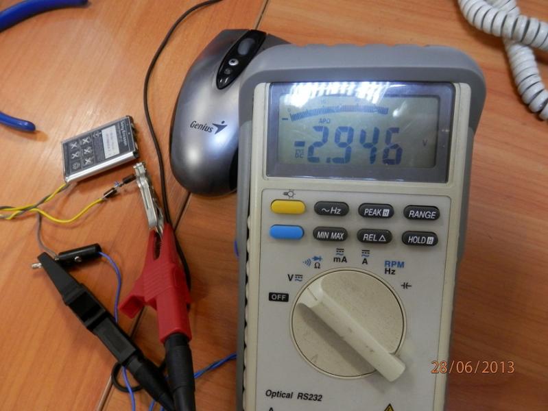

Пришла такая мысль
Имеем
Чтобы не подать 5 В (usb) на АКБ задействуем 2 диода. Измеряем раз.
Чтобы не подать 3,8 В на мышку используем ещё 2 диода. Измеряем два.
АКБ обычная от мобилы, диоды-какие были под рукой. Макет отлично функционирует. Спасибо за внимание.

Serggg, схема вашего макета имеет право на жизнь, но приведу некотрые соображения чтоб у новичков не складывалось радужное ощущение по замене контроллеров заряда двумя обычными диодами.
1. Напряжение окончания заряда для литий-полимерных аккумуляторов 4.2в, напряжение после первых двух диодов 3.87в, то есть аккум зарядится как можно предположить максимум процентов на 60. Хорошо, скажем мы- хватит нам этих 60процентов, аккум у нас например 700мА/ч, мышь ест немного. Зато не надо бояться что он перезарядится и контролировать на нём напряжение.
2. Ток зарядки как видно по показаниям индикатора на блоке питания 19мА. При условии что он в процессе зарядки не будет падать, аккум ёмкостью 700мА мы должны будем заряжать 700/19=36.8часов. Но он будет падать, сходя на ноль когда напряжение на аккуме начнёт приближаться к 3.87в. То есть время заряда даже до 60 процентов затянется до бесконечности.
3. Замеренное на мыше напряжение 2.95в (падение на двух диодах всего 0.92в) скорее всего вызвано малым током потребления мыши, находящейся в ждущем режиме. При движении мыши в ней включится на полную светодиод подсветки сенсора, падение на двух гасящих диодах возрастёт до типичных 1.2-1.3в, а на мыше соответственно упадёт до 2,67..2,57в. Это при условии что напряжение на аккуме 3.87в и он подключен к току зарядки. Если предположить что он снят с зарядки, разряжен до минимальных для него 3в, напряжение на мыше в активном режиме не превысит 3-(1,2..1,3)=1,7..1,8в. Поэтому мышь может отказаться работать ещё задолго до полного разряда аккума.
Но надо пробовать на практике, вполне возможно что той малой части от полной ёмкости аккума, которую мы сможем сможем задействовать с данной простой схемой, хватит для комфортной работы с мышью. (поставили на зарядку на неделю, смогли зарядить аккум например до 30 процентов его ёмкости, поработали мышью пару дней, аккум разрядился до например 25 процентов и мышь вырубилась по недостатку напряжения. Или пользуемся мышью например день, а всё остальное время держим на зарядке, и радуемся жизни.

Сообщение Dimagans » 29 июн 2013 23:14
Rom@L испытания пока проводятся без зарядки с подключением мышки и весьма успешно , аккумулятор был разряжен до 3.2-2.9 вольт и мышка спокойно стартовала и работает уже день и ей спокойно хватает, ну а по зарядке пока жду предложения хотя учитывая мощность аккумулятора и через сколько его придется заряжать то немного попукатся с зарядкой можно не беда
