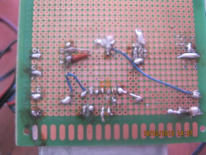

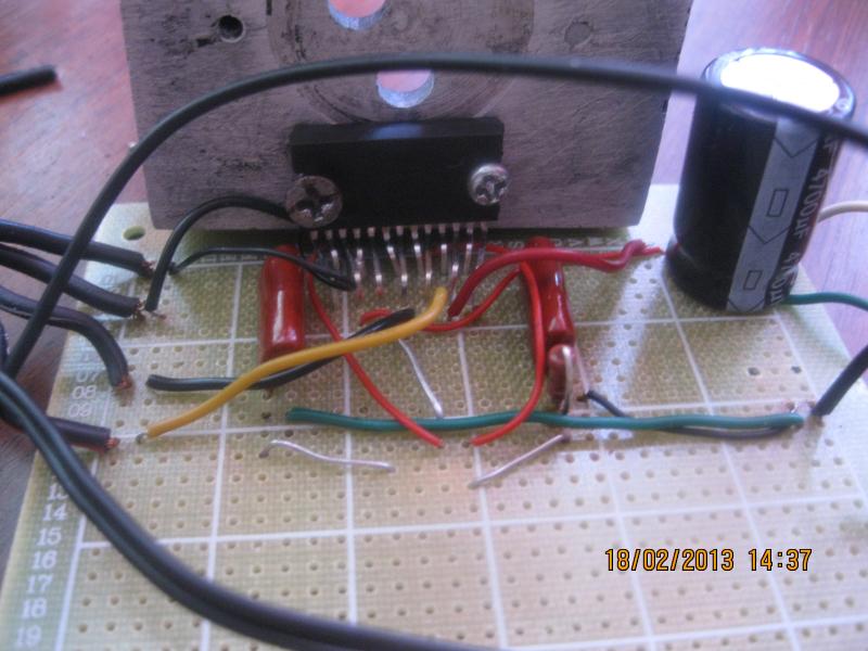

Сообщение VAL32 » 18 фев 2013 09:14
1.Проверь монтаж
2.Брак микросхемы, может подпалил.
3.Блок питания чтобы соответствовал, по-моему питание микросхемы до 18 вольт.

Сообщение Green_and_fat » 18 фев 2013 09:18
Ну что-что... Заводится он. Я так понимаю это от сетевого адаптера запитано?
Попробуй от аккумулятора запитать, если есть такая возможность, ну на худой конец от компьютерного БП.
Самый печальный вариант - микруха битая, но для начала я бы питание поковырял.

Сообщение Green_and_fat » 18 фев 2013 09:25
Ну и ещё НЧ-фильтр попробуй прикрутить, как вот тут:

Сообщение qET Ipont » 18 фев 2013 09:40
Green_and_fat, запитал от бп компа, помехи прошли

Сообщение Green_and_fat » 18 фев 2013 09:51
Ну значит у адаптера мощности не хватает, ищи трансформатор 12В минимум на 4 ампера, лучше на 6. :)
Ну или от компьютерного так и питай, если габариты не смущают.
