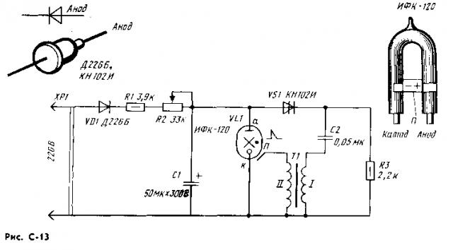

Есть в наличии фспышка от ФЕДА и лпт разъмчик.
каким мокаром их заставить работать совместно, вспышка запитана от 220 .
вот точ то я нарыл.(но не дарубаю как подать ипульс через лпт) плис помогите мот кто делал что-то подобное? зарание спс
Работает стробоскоп так. Когда на него подано сетевое напряжение, начинает заряжаться конденсатор С1 (через резисторы R1 и R2). Напряжение между анодом и катодом динистора при этом растет — ведь динистор подключен через резистор R3 параллельно конденсатору С1. При определенном напряжении динистор открывается и через конденсатор С2, а значит, и через первичную обмотку повышающего трансформатора проходит импульс тока. На выводах вторичной обмотки этот импульс достигает нескольких тысяч вольт. Лампа вспыхивает, конденсатор С1 разряжается через нее. Затем процесс повторяется.

Сообщение -ALS- » 21 ноя 2010 00:20
Вместо КН102 можно поставить опто-динистор (напр. MOC3021), а его светодиодом управлять с LPT.

Сообщение Александр Слободян » 22 ноя 2010 07:17
oleg235, Для того чтоб лампа проработала в 2-3 раза дольше, нужно продублировать напыленный снаружи лампы электрод поджига, нихромовым проводом навитым раномерно на колбу (примерно по з витка на каждую сторону дуги колбы... Это совет их практики.. .У меня стробоскоп на ИФК-120 с ьакой доработкой проработал около 5 лет.. При стандартной лампе - умирает за полгода...

Сообщение Александр Слободян » 22 ноя 2010 07:25
-ALS-, можно доработать схему (доработка простейшая) и подавать импульс на обмотку поджига оптотиристором или оптотранзистором..
