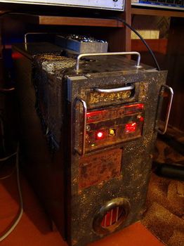

FiX: Это мой первый проект. Четкого представления того, что должно получиться не было. Каждый вариант исполнения какой-нибудь фишки тщательно вылизывался на предмет соответствия смутному образу нечто ржавого и страшного. Ну, вроде неплохо получилось.
Modding.ru: Какие основные материалы использовались для создания этого мода?
FiX: На примере этого проекта можно показать, как при помощи дрели, молотка, зубила и напильника, а также подручных средств обойтись без серьезных финансовых потерь (тока на пиво и светодиоды). Основной проблемой было найти подходящий кусок дюрали для передней панели. Но есть добрые люди. Также обильно шла в ход металлическая сетка, выдранная из колонок, найденная на улице и т.д.
Modding.ru: Опишите вкратце проделанную Вами работу. На что Вы обращали больше внимание?
FiX: Налазившись по галерее корпусов, сделал вывод: деньги есть - ума не надо... Обилие всевозможных разноцветных кулеров и подсветок способны превратить системник в некое подобие светофора... Ну и, конечно, главная фишка любого мод-проекта - окошко сбоку. Ну и что? А где индивидуальность? Почему все так любят синюю подсветку?
Вдохновение - штука спонтанная непредсказуемая, особенно во время депрессии.
Первыми попали под раздачу CD-приводы. Кстати с ними все изменения вполне обратимы: вместо передних панелей - заглушки от 5" отсеков. В них уже насверлены отверстия для кнопок, светодиодов и лотка. Сетка на лотке способствует вентиляции привода при просмотре DVD. Греется заметно меньше.
А теперь мое любимое - кухонная вытяжка. Объясняю: раньше это была такая штука с воздушным фильтром и ультрафиолетовой лампой, которая висела над плитой. Выдранная из нее турбина при детальном изучении породила бредовую идею скрестить это с компьютером. Проблема была в том, что моторчик от кулера ее не потянет, поэтому пришлось ставить агрегат на 220 В. Отвод для питания идет от сетевого разъема БП через реле, которое включается тумблером на передней панели.
Панелька, на которой находится этот тумблер, а также кнопки Power и Reset раньше стояли в древнем 486 системнике. Просто она была перевернута и обтянута сеткой. Вместо цифровой матрицы там теперь прозрачное реле от турбины.
“Флопик” перенесен назад, чтобы не позориться. Светодиод от него выведен на переднюю панель.
Сверху на блоке два кулера на выдув, обтянутые сеткой.
Ну и, конечно, альтернативный ответ окошку сбоку. Одним из первых фильмов, которые я посмотрел в детстве, был Терминатор 2. Наверное, выдранный кусок с торчащими из дырки проводками все-таки оттуда.
