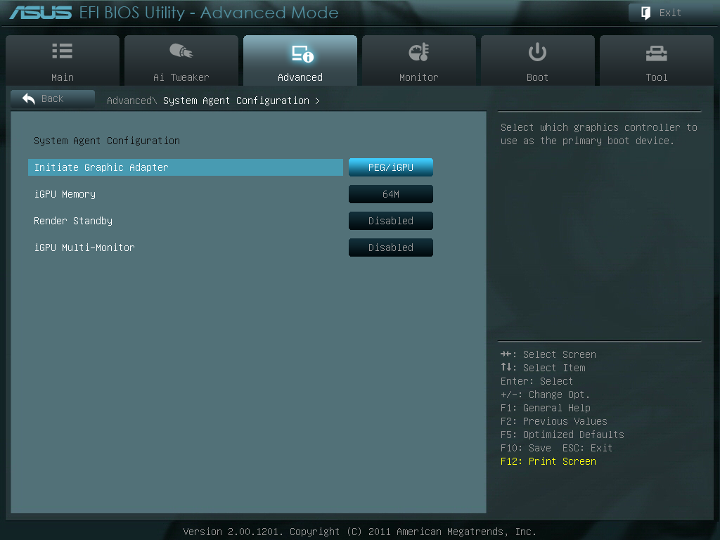

Сообщение Fox2517 » 16 мар 2015 02:05
в общем я уже сломал себе голову,не знаю я что с ним не так...
но в таких настройках в биос если вставить провод в видяху то запускается но опять же только на раб столе.
дошел до крайности,завтра винду переустанавливатьбуду
не знаю уже что мне делать...
вот еще скрины из биос мало ли кто что сообразит [url]
http://s018.radikal.ru/i519/1503/57/74212bcf36b1.png
http://s019.radikal.ru/i639/1503/c2/504c75a4e405.png
http://s50.radikal.ru/i130/1503/bb/56386b19c12c.png
http://s017.radikal.ru/i410/1503/65/7bac6d1eb9cb.png
http://s017.radikal.ru/i444/1503/80/bcdd7538c578.png
http://s43.radikal.ru/i099/1503/04/be577a8a0b0c.png
http://s017.radikal.ru/i430/1503/8d/4eaa48cf5529.png
http://i074.radikal.ru/1503/dd/b882e28b5280.png
http://i008.radikal.ru/1503/e3/e6acaca33f8d.png
http://s019.radikal.ru/i608/1503/82/06ec45b30d47.png
[/url]

Re: Ерунда с видеокартой Nvidea
Сообщение Sonic-Chainik » 16 мар 2015 06:28
Сделай скриншот окна "Boot".

Сообщение Green_and_fat » 16 мар 2015 08:20
Попробуйте поставить PCI/PEG.
Сообщение Fox2517 » 16 мар 2015 10:25
Green_and_fat писал(а):Попробуйте поставить PCI/PEG.
Переустановка винды не спасет.
К моему сожалению нет такого разрешения PCI/PEG
Есть только iGU или iGP/PEG
Левое - это хорошо перевёрнутое правое.
Сообщение Fox2517 » 16 мар 2015 10:30
Вот скриншот того что можно выставить http://s017.radikal.ru/i430/1503/8d/4eaa48cf5529.png
