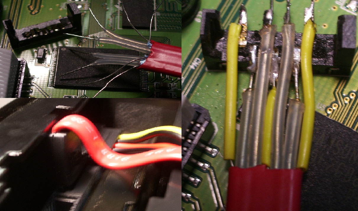

Всем привет! Помогите советом. Достался мне медиа бокс с убитым сата. Я вижу два варианта развития событий. 1 обрезать сата кабель и напрямую подпаяться к лепесткам разъёма (мне кажется это наиболее оптимально). 2 полностью заменить разъём.

попробовать заменить разъем. имхо, если поставить кабель - он может не влезть потом вместе с винтчестером.

Решил остановиться на первом варианте. Ну и как всегда в самом конце вылез КОСЯК! Надо было брать Г-образный сата. Но благодаря резиновым уплотнителям удалось, с применением чуть большим усилием, закрыть крышку. Всё работает. Спасибо за внимание. Удачного моддинга!

место пайки хоть термоклеем залили?
а насчет углового разъема можно угловой переходник/удлинитель поискать.

Думал про термоклей, но не стал заливать, аккуратно подключил и забыл, не скоро туда полезу. А удлинитель вообще не вариант-места впритык. Только если переходник попадётся.
