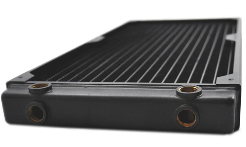

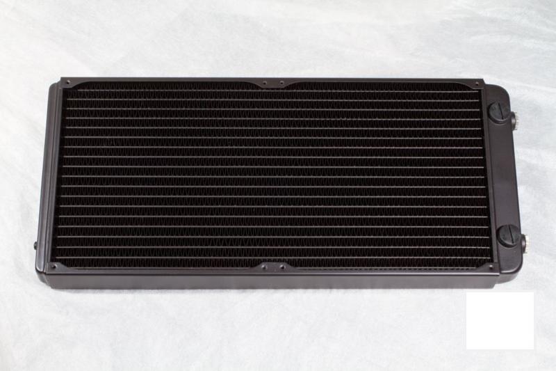

Сообщение LiboV » 26 апр 2013 09:18
Тема заглохла, а ответа я так и не получил, хотя вопрос остается актуальным! :frown:
Посему попробую по другому задать вопрос...
Вот такой радиатор:
или вот:
с вот такими размерами:
400 x 180 x 35 (mm)
13 FPI (ребер на дюйм)
Хватит ли его для i7+690GTX???
LiboV offline
Сообщения: 579
Откуда: г. Москва
Сообщение Sonic-Chainik » 26 апр 2013 09:59
LiboV, С трудом представляю себе производительность 180мм крутиляторов.
А потому, ИМХО, не хватит.
Надо минимум три секции 120/140мм.

Сообщение Rage » 27 апр 2013 10:20
Вода и компактность очень слабо сочетаются, на какой платформе планируешь базировать 7 камень? Для желаемых температур думаю связку 690+7-3770 надо сажать на сандвич из 2х280 с частым оребрением, а крутиляторы взять по оборотистей 1200-1600 про запас. В любом случае получится хороший отопительный прибор :wink:
