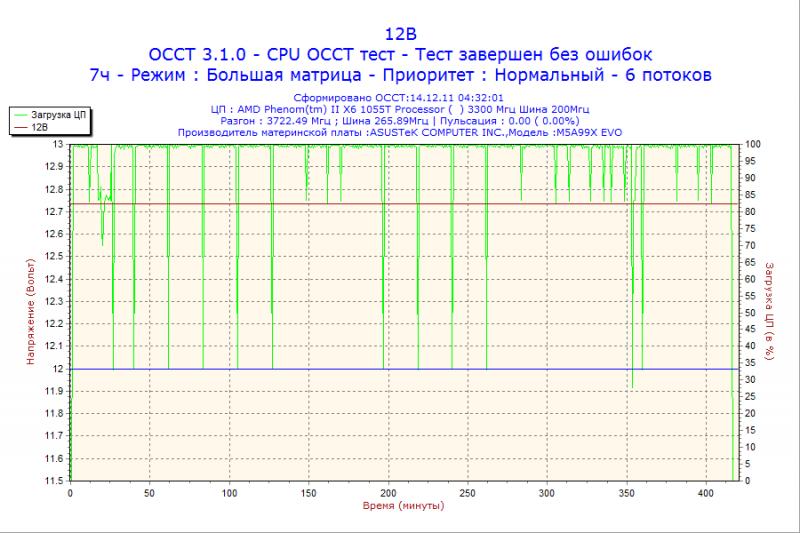

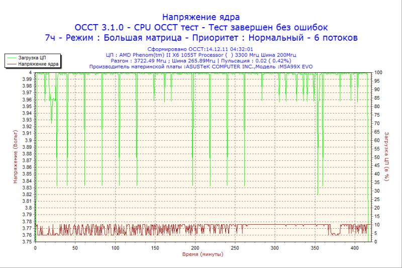

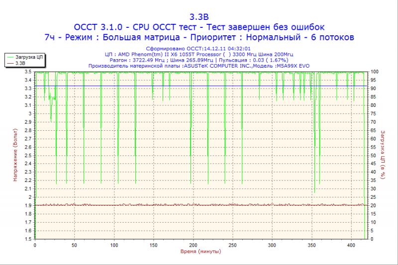

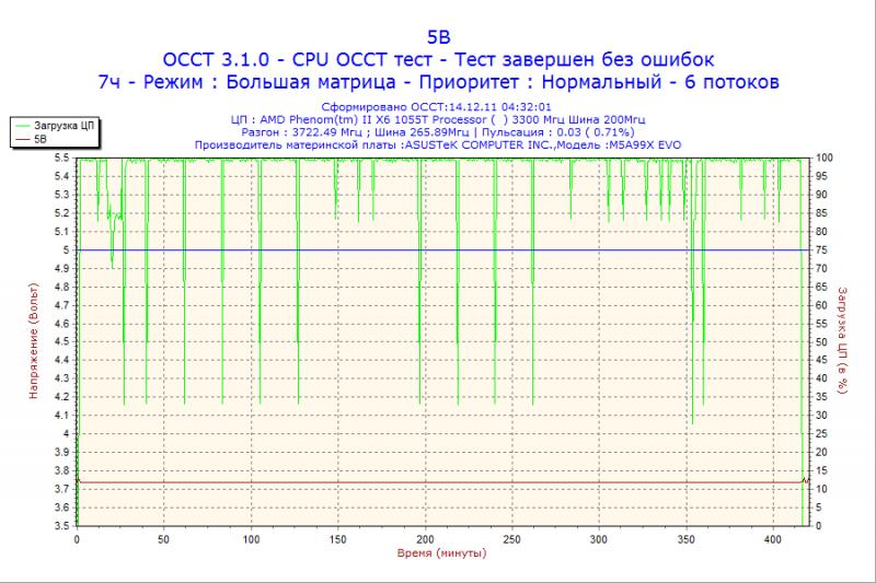

Здравствуйте, вопрос такой...7 часов гонял комп с помощью ОССТ на стабильность...тест вроде прошел без ошибок но... меня смущают графики...напряжения БП...люди разбирающиеся в этих графиках посмотрите пожалуйста и скажите хватает у меня БП или он все таки "проседает". Буду премного благодарен, если создал тему не в том разделе, то дико извиняюсь..

Что-то 12В слишком задрано.
Сообщение -ALS- » 14 дек 2011 14:29
7 часов вычеркнуты из жизни :(
толку от этих графиков, если там
вместо 12 - 12,7
вместо 5 - 3,75
вместо 3,3 - 1,9
вывод - раз БП отработал 6 часов, то с вероятностью 99% он полность нормальный
а вот тест (или его настройки) - в помойку.

... а уж Vcore вообще в фунтах. Или в пфенингах )
