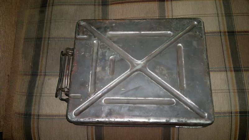

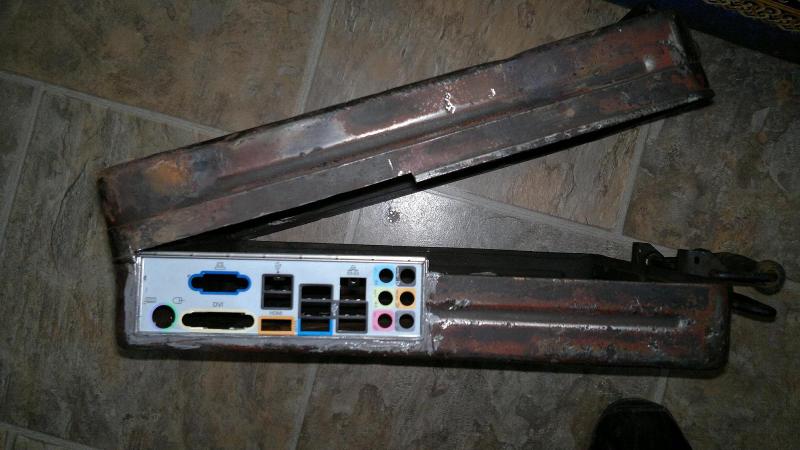

Всему сообществу добрый день.
Мною постепенно строится комп в ящике-переноске от минометных мин вермахта.
Ребят, подскажите как поступить с БП?
Проблема в том, что стандартный БП просто невпихуем в данный ящик: варианта всего три (как я вижу):
1.Внешний БП
2.стандартный БП без корпуса
3.Компактный БП
Вариант 3 самый для меня подходящий.

Может подскажите?ИзображениеИзображениеИзображение

а если переделать стандартный БП под низкий профиль? Вроде были прецеденты на форуме...

Дело в том, что там не только по высоте ограничение, но еще и по ширине.
Только по глубине запас есть confused

серверный бпшник 1 или 2 юнита, сколько там сюда влезет, по длинне должно хватать
