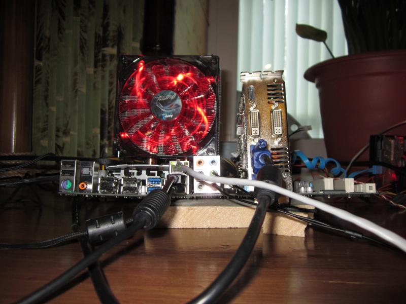

Значит так, проблема исчезла после небольшого наклона видео в сторону камня. Вопросы остались. Она раньше стояла в корпусе, как её могло перекосить она же была закреплена в слот винтом :insane: И главное, что теперь делать? Моддерский корпус, который я сваял, подразумевает как раз расположение её(матери) интерфейсом вверх, что предпринять, чтоб избежать этого случая в будущем? confused
Вот такой уклон сейчас...

Ничего не понимаю...Решение оказалось временным...Что делать? :dontknow:

Billy Bones, напрашивается визуальный осмотр контактов разъёма PCI-E на материнке, проверка видеокарты на другой матери.

На матери всё в норме, насчёт проверки, сейчас отнесу, погоняю на другой машине :frown: Печально...
P.S.Сейчас уже мать раскрепил на щите деревянном, как следует, ровно, уже не знаю что делать...Проблема началась как раз после разборки системника...Видео на гарантии ещё вроде, 3 года, надо чек поискать...

ах вот оно что... ну это явное пропадание контакта, попробуй как-то почистить контакты на матери в разъеме и на видео

Billy Bones, маленькой отверточкой аккуратно, не надавливая поскрести каждый контакт
LiboV, вряд ли у него что-то отпаялось, ибо в нынешнем положении ВК работает без проблем

Шурика, Как вариант старая добрая стирательная резинка, а потом спиртиком протереть.

Всем привет! Отпишусь для ясности, Шурика и Sonic-Chainik были правы изначально :weep: Проверка показала откат шаров на чипе :frown: У нас в городе напайка по новой, по трафарету стоит 1500, смена чипа на новый 3000. Но мастер сказал, что у этих карт охлаждение хромает, отсюда рецедив не за горами! :doc: Карты накрылась спустя 1.5-2 недели после окончания гарантийного срока ::-D: Сейчас мне просто интересно, кто имеет такие карты, как они работают?
