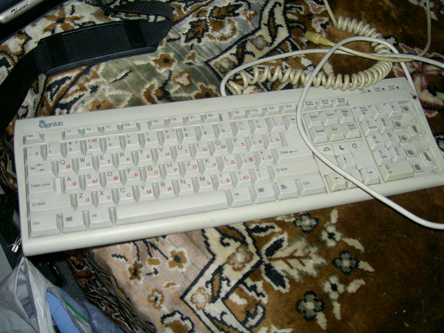

Помнится, на этом форуме не так давно поднималась тема подключения клавиатуры от Р1 (разъем PS
Стало быть, месяца два назад мне притащили клавиатуру как раз такого типа.
(на фотке "в процессе" апгрейда - установлеено сразу два шнура)
Она мне сразу понравилась своей компактностью. Потыкал в нее пару шнуров от других клавиатур – вроде как не работала. Ну и забил на это дело.
А вот час назал гулял по сети ну и наткнулся на hwb. Ну там и нашел схему переходника Mini-DIN to DIN Keyboard
Решил сделать. Где-то на половине (когда записал в компе цвет и номера проводов в распайке) понял, что что-то не так. Распайка мини дина не сходилась с той, которая нужна была в переходнике. Тогда меня осенило что я использую не ту схему и скачал уже переходник DIN to Mini-DIN Keyboard
Но и тут уже не сходилось с разъемом дин. Тут-то и понял я, что у меня оба разъема как-никак папы. Короче, взял из каждой схемы нужную распайку и собрал. Результат: клавиатура, способная работать на новых компах. Причем, она намного бесшумнее и меньше «стандартной клавиатуры». Удлинил ей заодно провод на метр…
Данная клавиатура пополнит мою коллекцию старинного рабочего железа. :0)
