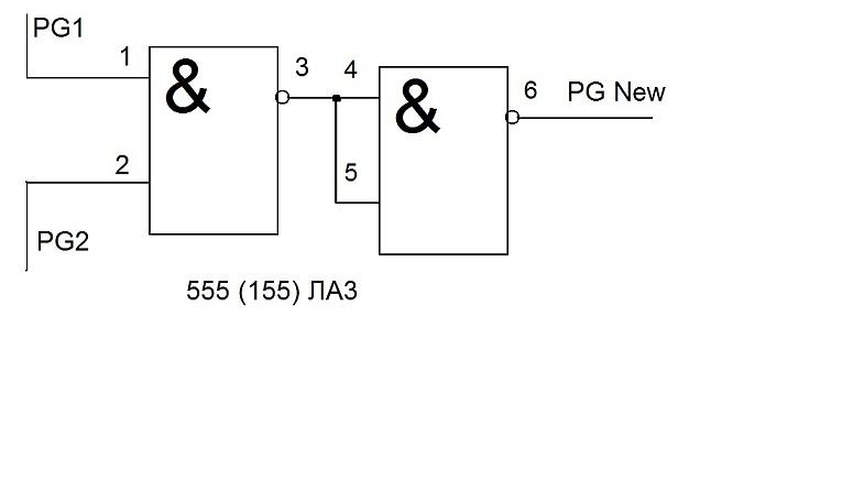

Сообщение Александр Слободян » 03 авг 2011 15:15
Александр Слободян offline
Сообщения: 2865
Сообщение Александр Слободян » 03 авг 2011 15:16
Cигналы PG подаются с БП 1 и БП2 на 1 и 2 входы микрухи. На мат.плату подаются с 6 выхода... При аварии на любом из БП вся конструкция ведет себя как один БП...
Сообщения: 2865
Сообщение Александр Слободян » 03 авг 2011 15:21
Это нужно для того что если например у тебя сдохнет БП питающий мать, но на видяхи питалово продолжит идти. На некоторых мат.платах может произойти ситуация, что через видяху будет тянуться питание через линии PCI-E разъема , что чревато выгоранием дорожек как на мат.плате, так и на видяхе.
Сообщения: 2865
Сообщение odessit1 » 03 авг 2011 16:19
Ага,понял:) Значит микруха 555лаз,за неимением 555 берём 155...
Но всёже,если к примеру помрёт бп питающий мать,то ведь второй тоже в отключку пойдёт,или я не прав?
