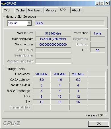

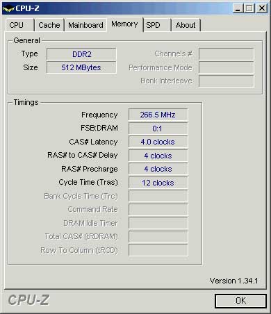

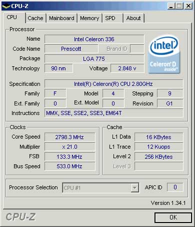

Сообщение Sidtjey » 17 авг 2006 14:40
Внутренности:
http://sidtjey-sound.narod.ru/boroxlo/1.jpg
http://sidtjey-sound.narod.ru/boroxlo/2.jpg
http://sidtjey-sound.narod.ru/boroxlo/3.jpg
http://sidtjey-sound.narod.ru/boroxlo/4.jpg
http://sidtjey-sound.narod.ru/boroxlo/5.jpg
http://sidtjey-sound.narod.ru/boroxlo/6.jpg
Точно сказать не могу из-за чего именно комп зависает, но я заметил что это происходит только в windows'е. Уже несколько раз когда я выхожу из игры, при виде windows'а комп почти сразу же зависает (после того, как прошло некоторое время).
Раньше комп зависал примерно после 20 минут, но после того, как я установил новые дрова - зависает всё равно :( , только примерно уже через 40 минут. Всё таки думаю это не в видео карте дело, а в маленьком кэше что ли, как мне сказали некоторые, посмотрите внутренности компа (выше). На некоторые действия комп иногда может и сразу зависнуть (захотел в программе FL Studio нажать на "save" - зависло, захотел поменять ярлычёк к папке - зависло - не обязательно время, иногда быстро зависает). В играх вообще не зависает, даже не знаю чего теперь делать.
Драйвера скачивал с ati.com - может кто-нибудь подскажит откуда лучше скачать, какие-нибудь новые драйвера.
Всё! Запутился :( , даже не могу понять в чём проблем, виснет и виснет :( .
