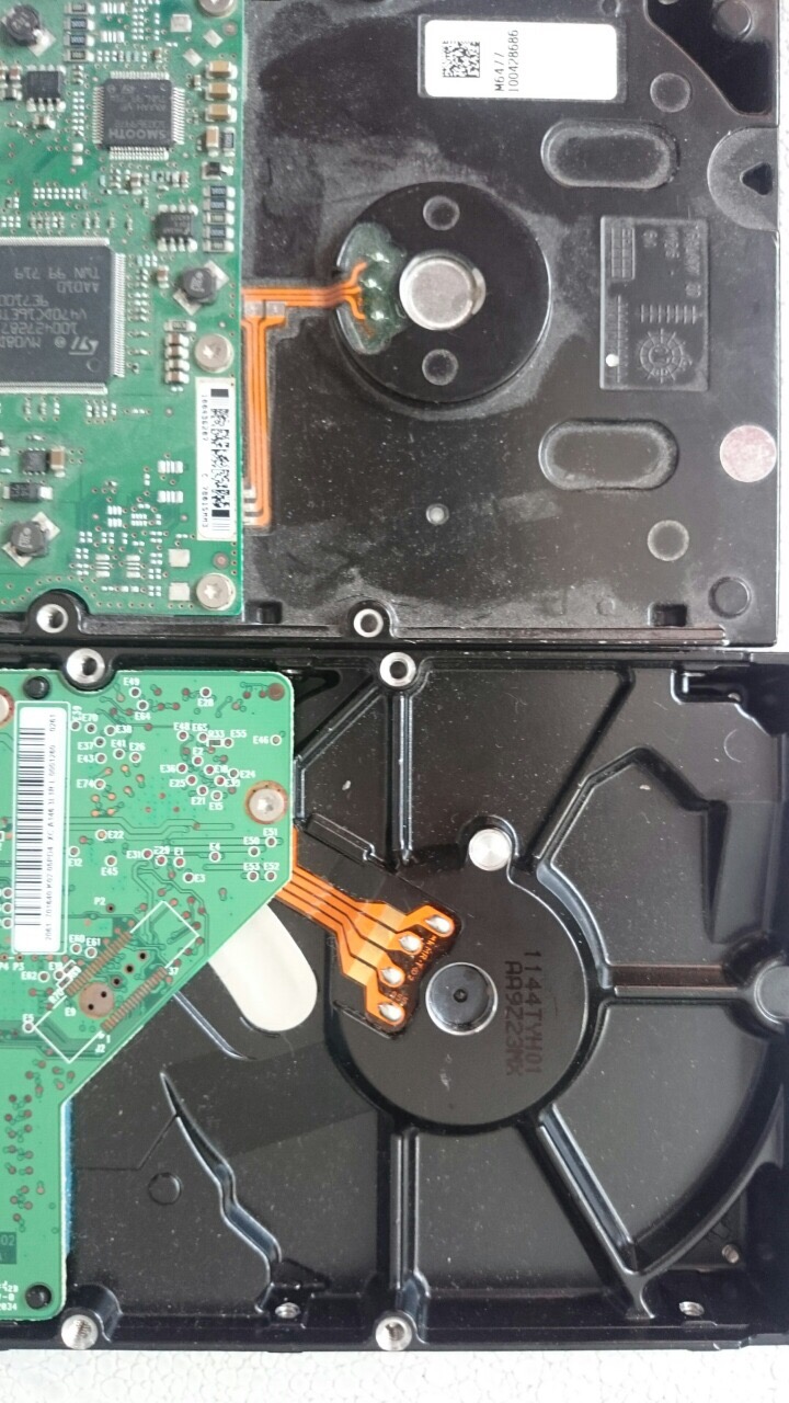

народ вопрос такой. Имеем вот такой мотор
И плату от такого
Вопрос как припаять новый мотор к старой плате? То есть последовательность пайки.
К примеру-1 на плате на второй на моторе, 2 на плате на 1 на моторе.
Заранее благодарен. И просьба не пинайте))))

Моторы оба имеют по 3 обмотки. Включены они как буква Y с отводом от средней точки. То есть - берёте мультиметр и меряете сопротивление по очереди между всеми. Получите два возможных значения сопротивления, одно в два раза больше другого. Отмечаете сопротивления, повторяете со вторым двигателем.
Находите ту точку, к которой было маленькое сопротивление - это центральный отвод. они должны соответствовать у обоих двигателей.
Остальные контакты - в произвольном порядке. Если не нравится направление вращения - перекидываются местами два из этих контактов.
