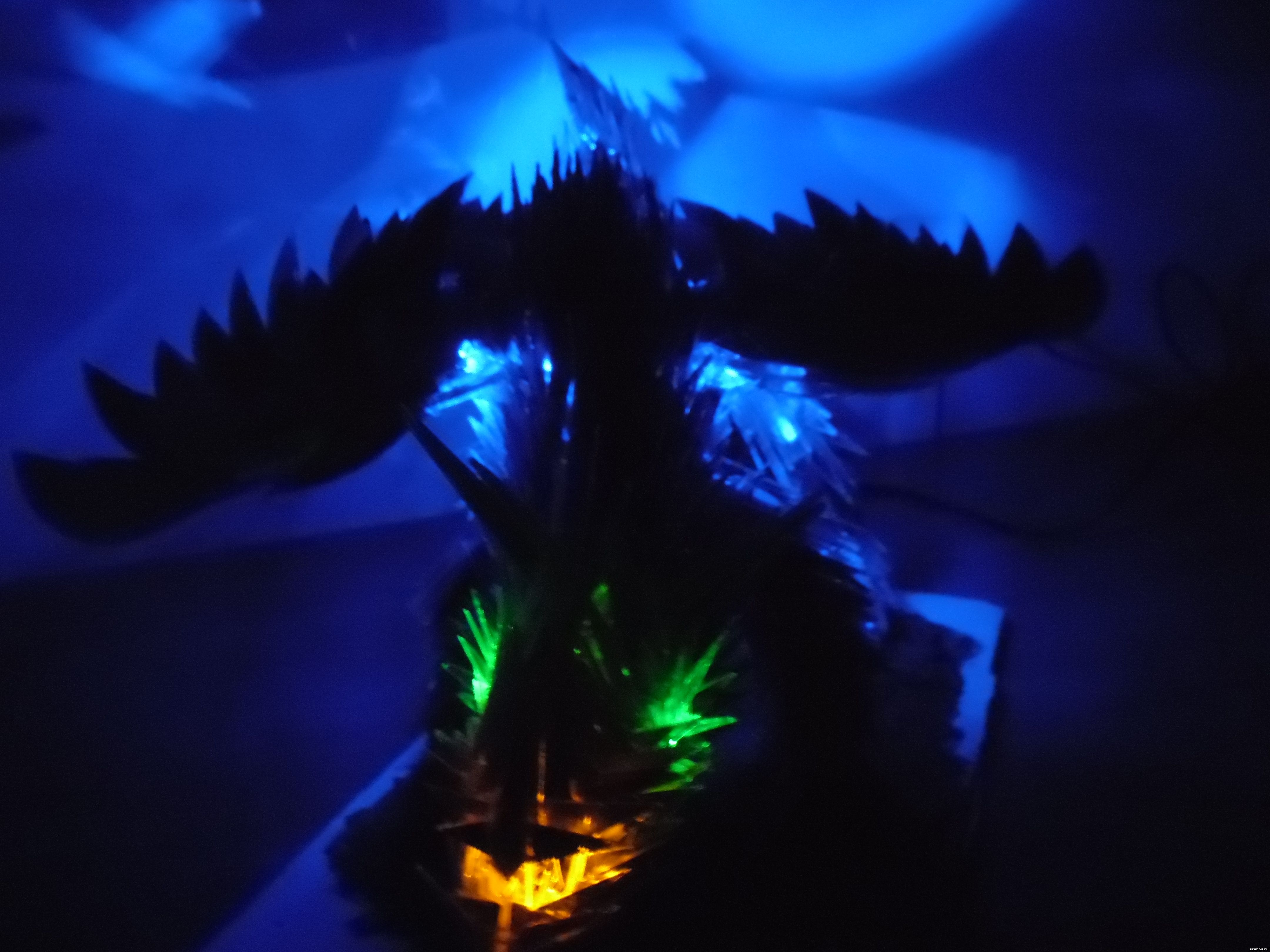

В качестве объекта для материализации я выбрал дракона (толи в голове моей застряли образы, толи насмотрелся "Пустоши Смауга") .

Наращивание осколками шло своим чередом и я все ближе подходил к голове творения. На этот счет было много идей, но все они были по моим расчетам крайне трудоемкие и сложные в исполнении. Думая как упростить эту задачу и сделать череп будущей головы я наткнулся на запчасти от сломанных HDD, а именно поворотные рамки. Благо их у меня было в достатке, осталось только избавиться от подшипников. Думал они залиты насмерть и придется высверливать, но как оказалось пару ударов тяжелым предметом (молотком) по ним и они вылетали из гнезда.
Их же я потом использовал и для лап дракона.
После того как череп приобрел свое место, пришло время проводки и светодиодов. Выбитые подшипники создали своеобразную пустоту в черепе, куда и были помещены 3 светодиода.
Вот дракон начал обретать свои черты. К слову сказать осколки делать из CD можно по разному, я использовал гильотину, пытался ножницами но края получились растрескавшиеся и брака с 1 диска было больше чем хотелось. По поводу дисков могу сказать одно, все они были абсолютно разные. Некоторые расслаивались на 2 части (мне это было на руку) прозрачный осколок и с покрытием, а вот попадались плохие у которых покрытие слезала как пленка оставляя только прозрачный осколок. Но и эти бракованные осколки хорошо шли в подложку "шкуры", на них потом доклеивался второй слой уже подобранных по цвету хороших осколков.
