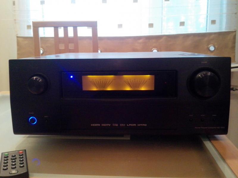

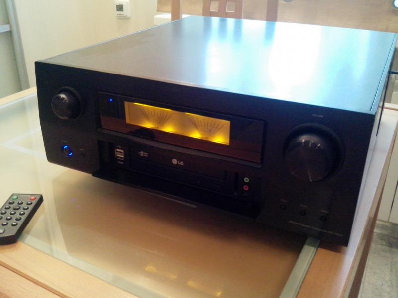

Модель корпуса - FlyAudio китайский с закосом под ресиверы Denon. Был установлен дешевый LCD индикатор, который только часы показывал. Пришлось удалить, заменил на стрелки (использовал специальный драйвер для управления стрелками). Интегрировал нормальный 50 ватный самосборный стерео усилитель. Материнская плата MiniITX Zotac, core i3, 4gb.Винт - 2,5 Тб. ПО -Win 8+ XBMC (использована как оболочка). Передняя панель - алюминий. Слева селектор входов. Всего 3 входа. Справа - громкость (испольван контроллер от клавиатуры). ПДУ - Veris. Но можно и другой использовать, только перенастроить надо программно. Источник аудио в корпусе аудиокарта Asus 24 бита на 192 кГц (короче неплохая). Флэки в высоком качестве звучат на этом усилке весьма достойно. Все сделано с нуля за 5 месяцев ( с учетом ожидания некоторых комплектующих из Китая).Изображение

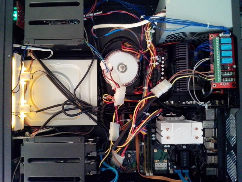

А вот вид сверху без крышки

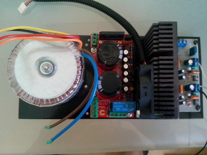

Дальше вид самого усилка с тором и БП с защитой в сборе на металлической пластине
Ну и вот что в итоге вышло
Изображение[/img]

Еще б внутри провода аккуратнее уложить и было бы вообще идеально... Да и убрать кучу сопливых переходников, перепаяв провода БП непомешало бы...
Где нормальная экранировка входных проводов на входе усилителя и на коммутаторе? На входе аналоговый сигнал, очень подверженный помехам ,а внутри системного блока уровень ВЧ помех офигенно большой...
Внешне красиво, но как радиотехник со стажем за внутренние сопли ставлю двойку..
