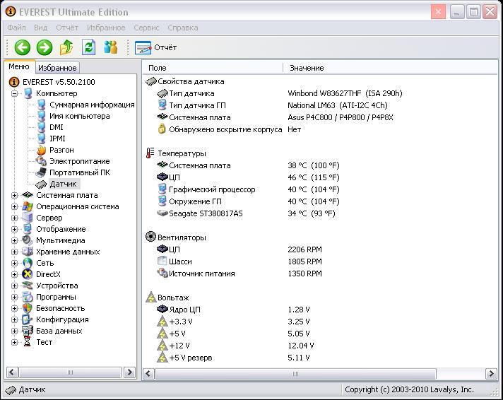

МиниМод: Отсек для БП разделён пластиком 6мм. БП перевёрнут, сверху установлена решётка под 120мм вентилятор. Сбоку два пассивных пылевых фильтра.
Смысл в самом простом - обдув БП температурой окружающей среды (комнатной температурой) а не внутренней температурой системного блока. Таким образом мы выигрываем 4 - 5 гр. на обдув БП.Fordovskiy писал(а):Смысл ?
