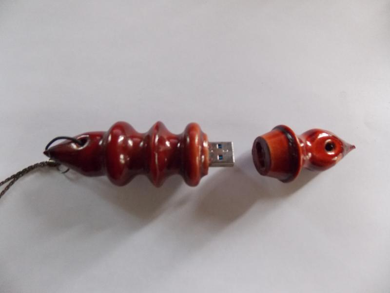

Сообщение Kykysya » 14 июн 2013 20:00
первый вопрос к админам форума. Что нереально сделать так, чтобы в форме реги предполагаемый ник проверялся по базе, на предмет совпадения. ладно, переживу.
дальше поехали. просмотрел первых 3 страницы тем, круглых флех не нашел. если что не баньте сразу, хотя бы тыкните носом куда смотреть.
с чего все началось.
как обычно, точил я себе точил всякие ерундовины (эдакий я странной в наше время профессии - столяр станочник по изготовлению декоративных изделий для мягкой мебели) на токарном станке, и вдруг подумал - а не забацать ли мне чтото прикольное? ибо банальные биты/толкачи/подсвешники порядком задолбали.
причем оборудование старое, порядком подубитое. ну да ладно.
и тут меня подклинило. почти. я хотел найти красивую флешку красного цвета "под дерево" и одновременно точил фигню из березы. дальше понятно. вектора подсознания встретились.
результат вышел почти как бред.
результат
насчет оборудования - все стандартно.
работаю столяром-станочником по изготовлению декоративных элементов мягкой мебели.
заготовка - многопил - рейсмус - координатно-раскроечный станок.
материал - обычно береза. иногда комель березы - "волна древесины", "мятое дерево". иное дерево нужно принести с дома, машины нет, живу в частном доме, думаю пробовать точить с яблони, ясеня, дуба, вишни, сливы, рябины.
знакомые отсоветуют - "тяжелые" сорта. согласен, но рябина очень красива. то что на фотке ношу на шее на цепочке, мне нравится, но каждый второй на улице смотрит на нее. а потом на меня. теперь думаю, что мне больше не/нравится - или носить ее на шее или оглядываться вокруг. ладно, эта первая но не пследняя.

Сообщение Kykysya » 14 июн 2013 20:10
насчет портфолио незаморачивался.
на входе была ноунейм УСБ 3 флеха с проскальзывающим слайдом, отлежавшая в своем корпусе с полгода из принципа *нельзя пользоваться - работает - выкидывать жалко*
дальше просто - сломал корпус
дальше в проточенной заготовке по центрам на сверлильном станке продалбливается проем 4,5 мм сверлом по длине платы и поширине платы + в глубину на 3 мм в разъем УСБ
далее плата проходит пропитку в 5 слоев ЦАПОН лаком.
далее внутри деревяшки плата вклеивается клеем ПВА в 3 прохода. потом оставшийся 3 мм зазор заливается нитролаком, плюс сам штеккер в начале заливается лаком. колпачок точится в соответствии с корпусом, продалбливается сверлом на 4,5 мм и пролачивается изнутри лаком так, чтобы колпачок одевался туго на разъем.

Сообщение sa977 » 14 июн 2013 21:48
Не обычная флешка получилась. Покрытие аккуратное. А не обычность в том, что на первый взгляд как будто из глины сделана и покрыта глазурью. Ну как цветочные горшки. Лично мне понравилась.
Совет: Что бы не было видно не очень аккуратных торцов(на колпачке и месте вклейки флешки) делайте больстер. Ну как у ножей. Из полированной латуни смотрелось бы очень не плохо. А так из чего угодно, фантазируйте как говорится.
В колпачок лучше всего вклеивать USB разъём для лучшей фиксации. А так он разболтается со временем и будет слетать.
Удачных работ! :D
