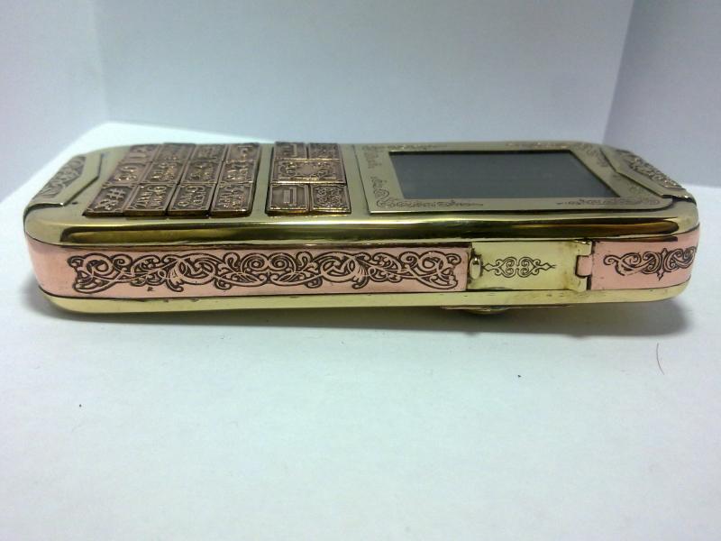

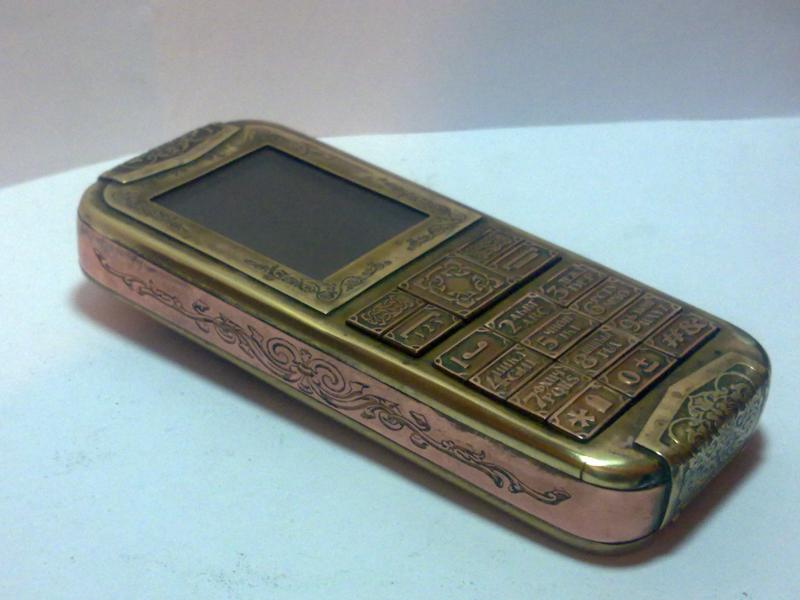

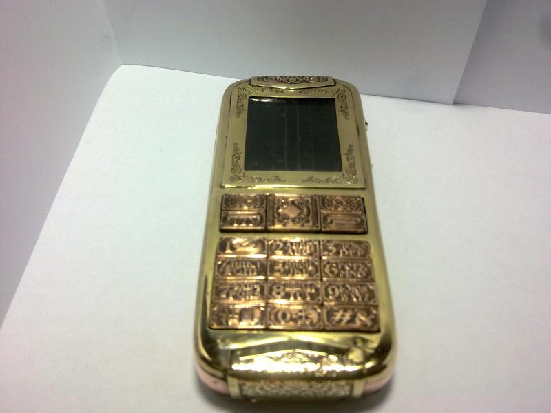

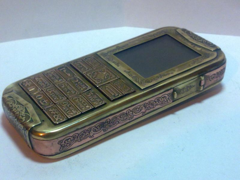

Всем привет.Решил поделится старой работой так как пока не придумал что то новое.
Так что оценивайте.

Сейчас телефон с патиной,но мне не нравится.Изображение

Сообщение InDel » 27 апр 2013 09:47
вот это да! достойная работа! мое вам уважение!!!

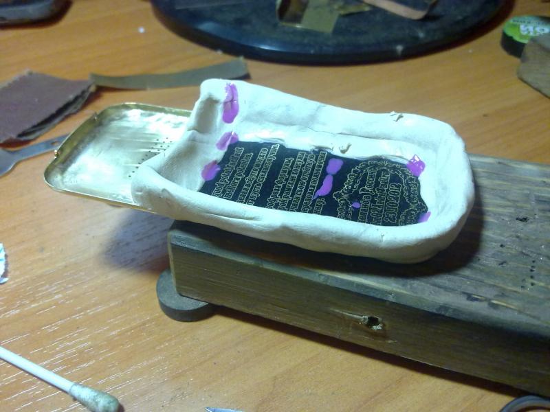

Сообщение BootSector » 27 апр 2013 10:27
Ювелирная работа! Какова технология изготовления?

Сообщение Китайский мастер » 27 апр 2013 10:41
Технология Лут и писенный стол не какой лазерной резки.

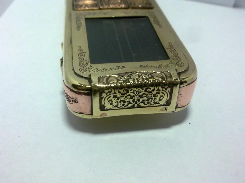

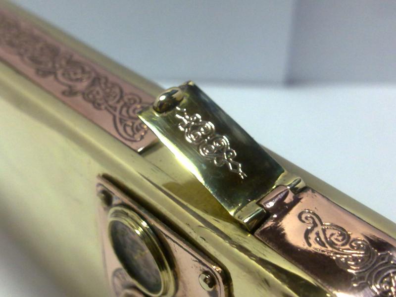

Сообщение Китайский мастер » 27 апр 2013 10:50
Надпись на внутренней стороне крышки.

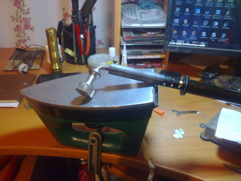

Сообщение ai_ » 27 апр 2013 12:04
эт получается ты её заутюжил перед тем как сгибать края ?
http://aiologs.net
ai_ offline
Сообщения: 2464
Откуда: СПб
Сообщение Китайский мастер » 27 апр 2013 12:34
Нет с начало загнул отшлифовал когда была полностью готова тогда только заутюжил ,пришлось сделать небольшое приспособление.

Сообщение sa977 » 27 апр 2013 23:29
Отлично! gud
Сообщение dennn » 28 апр 2013 21:32
шикарная работа :super: по мне так патина придала телефону большей солидности :super: что за модель телефона? и можно ли увидеть как сей корпус крепится к начинке? да и как решили проблему антены?

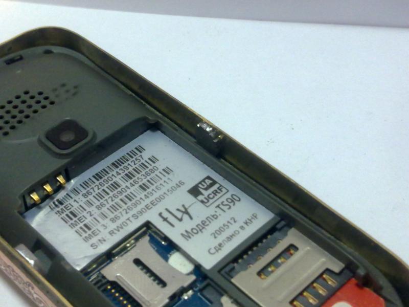

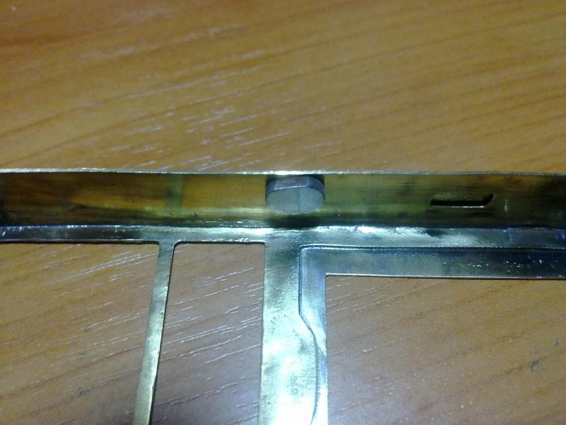

Сообщение Китайский мастер » 29 апр 2013 07:41
Модель телефона флай китайский трех симочный. Антенна не много переделана установлена под дисплей,но по связи есть провалы.
Крепление вот такие замочки.
