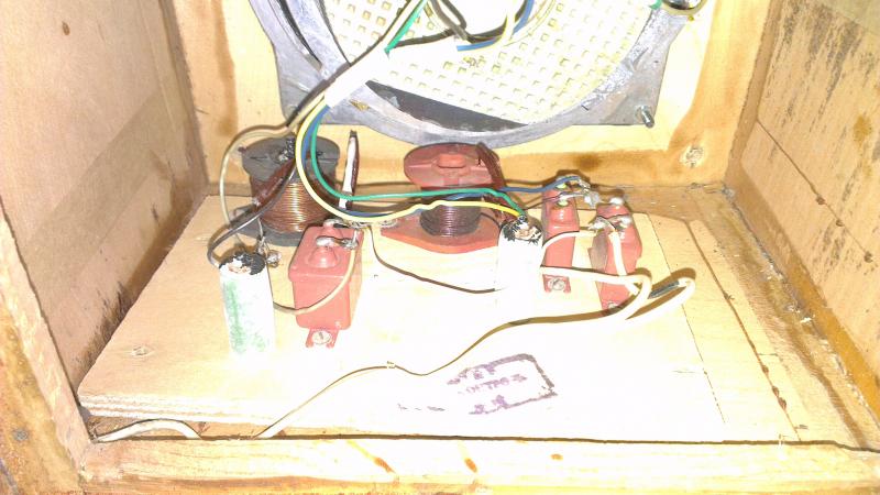

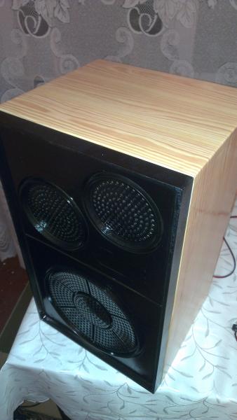

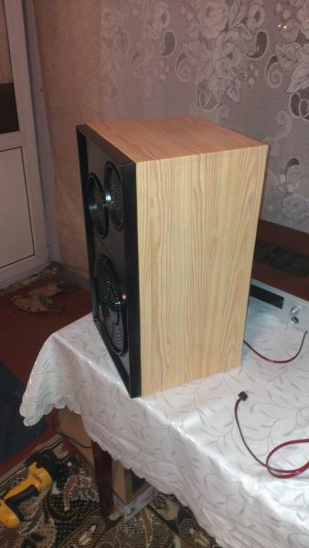

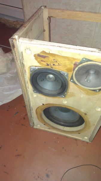

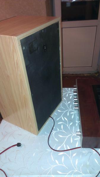

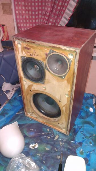

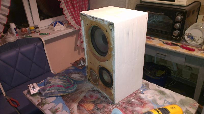

Достались мне 2 убитые колонки 25ас-109 веговские, решил соорудить себе акустику.

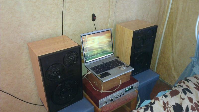

Сообщение MODpetruha » 01 апр 2013 01:19
колонки б лучше по бокам телека повесить,или по углам комнаты,сделать мало мальский столик под ноут-стул применить по назначению......
....а в общем мне хоть пленка под дерево и не нравится но работа выполнена хорошо,молодец gud
З.Ы.что за коробочка под ноутом?

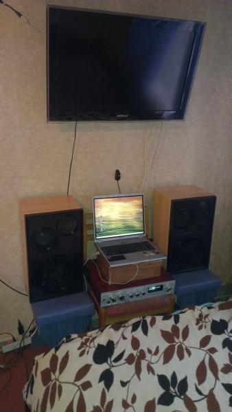

Сообщение Brutehost » 01 апр 2013 14:13
Все будет, колонки будут висеть возле плазмы. Пленка сверху покрашена лаком, от дерева не отличить.

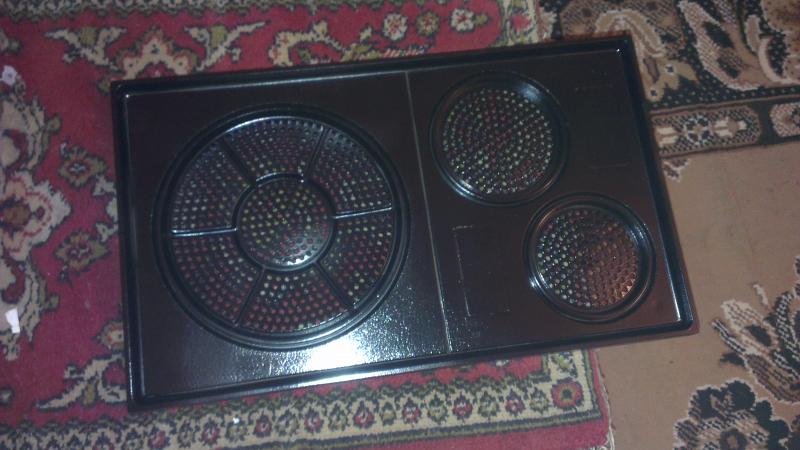

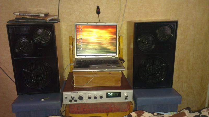

Сообщение Ruman » 02 апр 2013 19:48
Brutehost, оторви эти ужасные пластки от колонок и сделай нормальные тканевые грили.
И ещё, в этих АС должны быть мешки а ватой, так же стоит обратить внимание на герметичность колпаков под СЧ.

Сообщение Александр Слободян » 03 апр 2013 05:52
Brutehost, А лучше вообще без грилей, всяких, если дома нету любителей пальцами в динамики тыкать... :D

Сообщение Ruman » 03 апр 2013 14:31
Александр Слободян, лучше, но эти АС-ки без грилей чересчур страшные.

Сообщение Brutehost » 03 апр 2013 19:08
Green_and_fat писал(а):А в усилке-то провода и кондёры перепаяны, или если мэйд ин юсср по умолчанию хай-енд?
радиотехнику 101 hi-fi переделал, заменены на импорт все электролитические конденсаторы, емкость конденсаторов фильтра блока питания увеличена в 3 раза, выполнена настройка (регулировка) усилителя. Суммарная выходная мощность была 40, теперь 70!!! Нижняя крышка усилителя заменена на металлическую (заводская была из ДВП)

Сообщение Brutehost » 03 апр 2013 19:12
Ruman писал(а):Александр Слободян, лучше, но эти АС-ки без грилей чересчур страшные.
согласен

Сообщение Brutehost » 03 апр 2013 19:14
[quote="Александр Слободян"]Brutehost, А лучше вообще без грилей, всяких, если дома нету любителей пальцами в динамики тыкать... :D
о нет, дома дети, я оставил старые грили потому что малые тканевые порвут

Сообщение Александр Слободян » 04 апр 2013 19:56
Ruman, Brutehost, Я в свое время такие переделывал (в 80-х). Без грилей делал. Панель переднюю облагораживал, красил в черный цвет. НЧ динамик устанавливал снаружи, а не так как он в этих закреплен из нутри... вроде намана смотрелись после этого...
