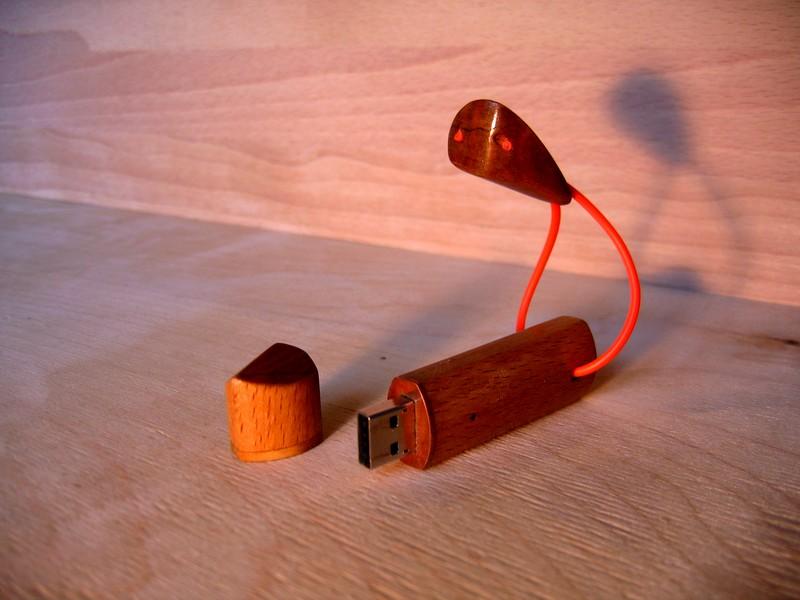

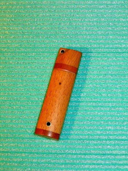

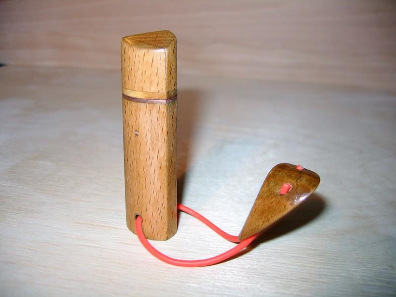

Стандартная деревянная флешка (бук, тонировка марганцовкой, датское масло, воск). Отличие в форме - 2 плоскости закруглённые. Делалось на шкурке закреплённой на куске водопроводной трубы. Собственно говоря, все косяки видны: шов на колпачке (буду переделывать), трещинка на подвеске (пусть будет), цвет подвеса (есть свои причины, скорее всего останется). Флешка ещё не закончена. [br] Изображение
[br]Изображение
[br]Изображение
[br]Изображение
[br]Изображение
GMI offline
Сообщения: 26
Зарегистрирован: 30 ноя 2012 16:56
Сообщение sa977 » 09 дек 2012 16:45
Цвет шнурка сильно портит вид (ИМХО). И тогда бы на шнурок не подвеску, а колпачок прицепить, чтоб не потерялся. Но хозяин- барин конечно.
Сообщение Garden » 18 дек 2012 13:13
Там где дырочка на фронтальной части, я так понимаю должно светиться:)?купи ювелирный страз :)сточи в торце немного и вклей на жидкое стекло,потому что суперклей дает сильное испарение химическое.А то как то дырочка немного не очень смотрится.

Сообщение GMI » 18 дек 2012 21:27

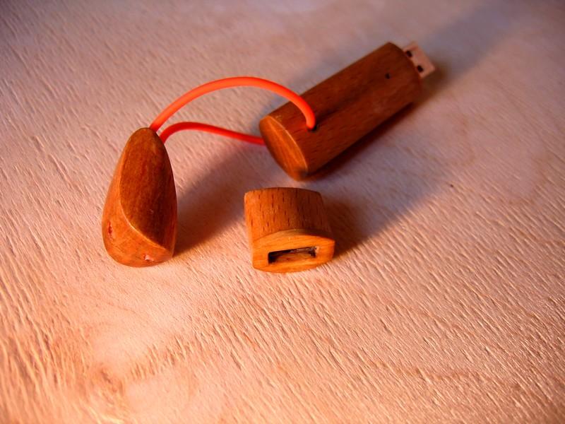

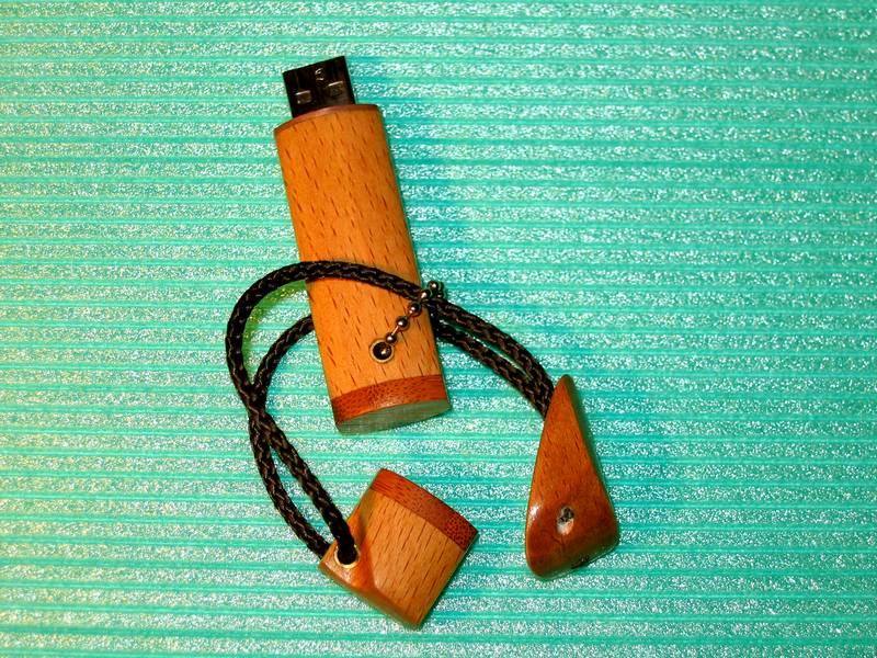

Флешка уже слегка изменилась. Теперь больше напоминает зажигалку. Тёмные вставки - бамбук. Пока без подвеса, т.к. нахожусь в поисках на что подвесить. Буду благодарен за наводки. Флешку пора заканчивать, собираюсь дарить на НГ. Garden - Спасибо за совет, но мне кажется ювелирный страз - это уже лишнее :)

Сообщение sa977 » 19 дек 2012 14:50
Подвесить можно на тонкий кожаный шнурок.
Сообщение GMI » 22 дек 2012 19:58
Заканчивую флешку - чем дольше делаю, тем меньше нравится :frown: . Подвес закрепил на обычный шнур - кожаных в пределах досягаемости не нашёл. На последнем фото рядом с флешкой кулон выполненый в том же стиле, что и подвес.
GMI offline
Сообщения: 26
Сообщение sa977 » 22 дек 2012 21:15
Почему не нравиться :dontknow: в полне нормальная флеха получилась. Вот только цепочка выбивается из стиля.
Сообщение GMI » 22 дек 2012 21:59
Не нравится - начинают вылезать всякие мелочи: плохо затонировалось, плохо отшлифовалось, плохо заполировалось. Цепочка - хотел вообще всё подвесить на такую, но не нашёл длинную. В строймагазинах продают такие цепи по метру, но они толше, не влезают. Вариант когда только один конец шнура проходит через дырку на самой флешке мне не понравился. Пробовал поставить там металлическое кольцо, но пока надевал поцарапал (к счастью, не сильно) флешку. Вот и пришлось использовать цепь. Но ничего, главное опыт наработан. Можно будет себе любимому уже сделать получше. :D

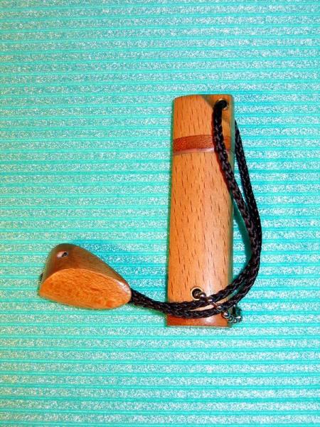

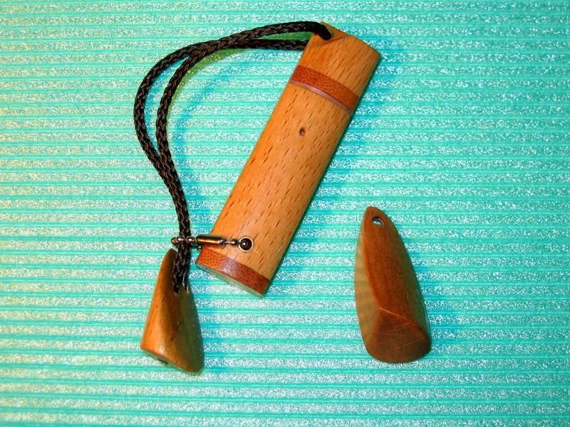

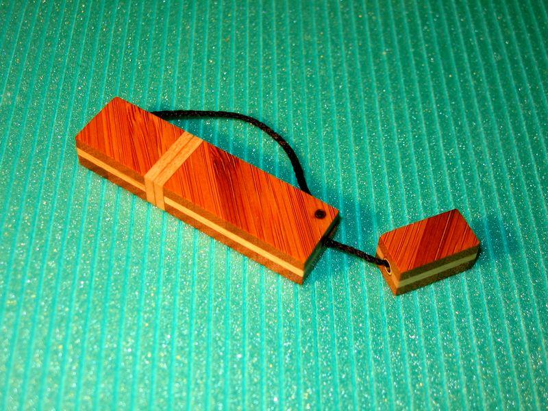

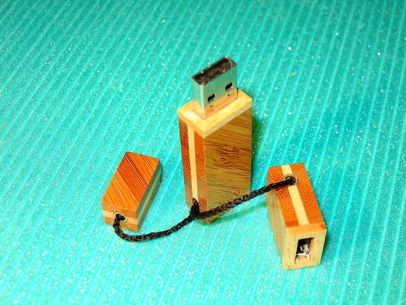

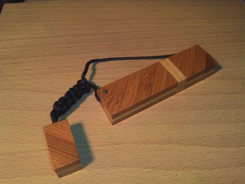

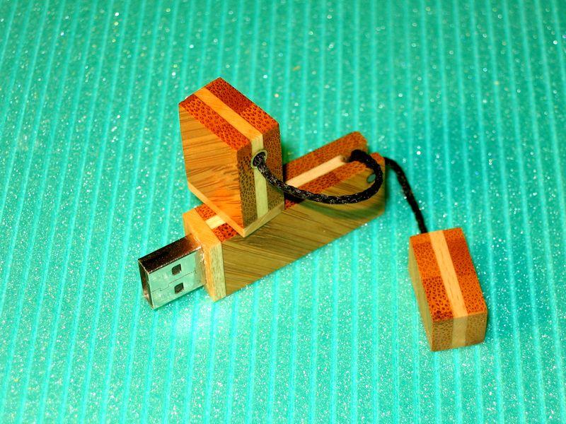

Неожиданно быстро получилась новая флешка и опять не для себя :). И опять всё очень стандартно. Материал - бамбук и бук, пропитка датским маслом, полировка карнаубским воском.ИзображениеИзображениеИзображение
GMI offline
Сообщения: 26
Сообщение GN » 13 янв 2013 12:33
Хороша!! gud На мой взгляд "феничка" на шнурке великовата ... но это вовсе не критерий :beer:
GN offline
Сообщения: 103
Зарегистрирован: 19 ноя 2012 17:34
Откуда: Берлин
Сообщение GMI » 13 янв 2013 18:52
GN, спасибо за оценку! На счёт "фенечки" ещё подумаю - сошлифовать немного нетрудно. А вот шнурок уже решил сделать по другому - тонковат. Но другой использовать не получится - когда делал выемку на самой флешке под шнурок немного задел уголок платы. И ещё: на одном фото металлический штифт в углу почему-то получился чёрного цвета. На самом деле это блестящий полированый штифт.

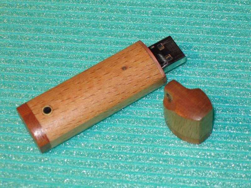

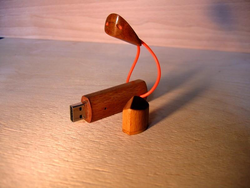

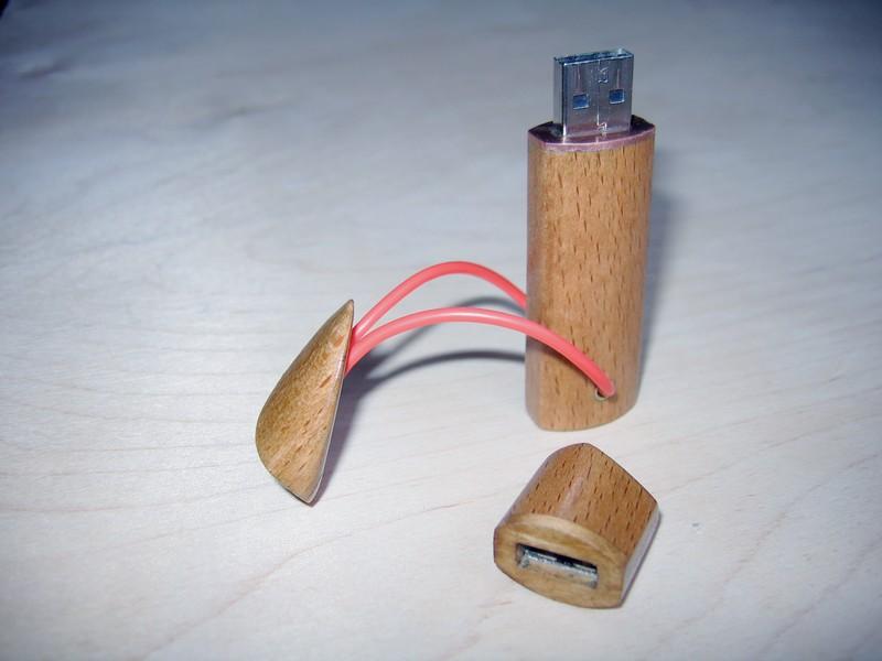

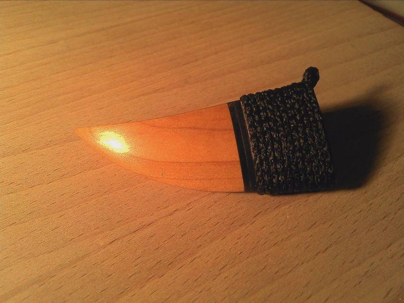

Бамбуковую флешку дарил в таком виде как на фото. А в работе сейчас флешка в деревянном "когте" (или "клюве" - кто что видит :D ) [br] Изображение[/br] [br] Изображение[/br]
GMI offline
Сообщения: 26
Сообщение sa977 » 14 фев 2013 23:01
Не плохой клювоклык получился(шучу). А чем покрыт и где флешка, в колпачке или в самом корпусе :dontknow: , можно ещё фоток.
Не забывай фотки enter-ом разделять :doc:
Сообщение GMI » 15 фев 2013 22:41
sa977 , фотки завтра. Флешка в самом корпусе, донор - http://www.verbatim.ru/ru_19/product_micro-usb-drive-8gb---black_11_0_19853.html. Дерево: то ли вишня, то ли слива (деревяха реально была спасена из кучи дров, соответственно этикетки не было :D ), колпачок - бук. обмотан шнуром. Больстеры из чёрной фибры 2 мм. Покрытие: как всегда, датское масло, потом будет карнаубский воск.

Сообщение STKokorin » 16 фев 2013 12:03
У вас хорошо получается! Вместо веревок повесьте цепочку. Так выглядит "круче". :beer:
