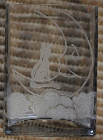

Хотим представить последнюю работу -- "Cat on the Moon". Делалась как подарок на ДР.
Основа -- прямоугольная ваза Flora (Paşabahçe), которая после ряда опытов, оказалась превосходным подсвечником :shy:
Собственно это и было решено использовать.
Базовая идея -- Кот на фоне Луны, которая трансформировались в то что получилось ::-D:
Найти соответствующее изображение на просторе всемирной сети не удалось (были разные варианты, но ничего в общем-то не понравилось), поэтому пришлось применить свои скудные знания фотошопа.
Впрочем не будем утомлять Вас разговорами и перейдем к фотографиям:

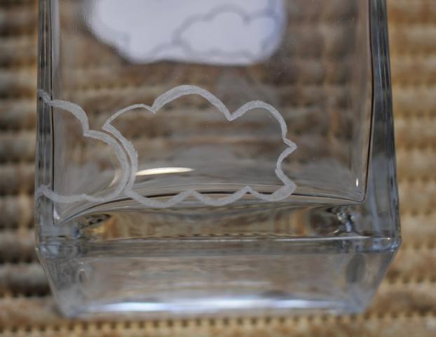

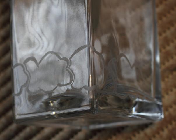

Контуры облаков -- облака кусочно-непрерывны :wink: и обрамляют низ подсвечника-вазы.
Высота облачного слоя выбиралась из таких соображений: при использовании свечи-таблетки облака прикрывают ее и пламя, красиво рассеивая свет.
Было решено их заматировать полностью, чтобы скрыть свечу и добиться более равномерного света. Делалось это круговыми движениями, чтобы имитировать "пушистоть" облака.

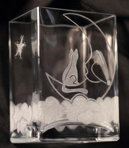

Собственно результат работы в роли вазы при дневном свете и слабой торцевой подсветкой:

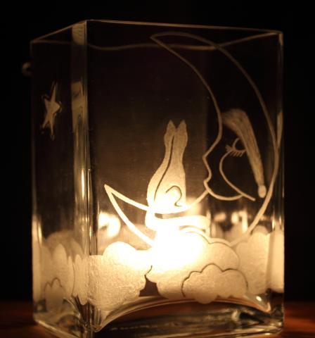

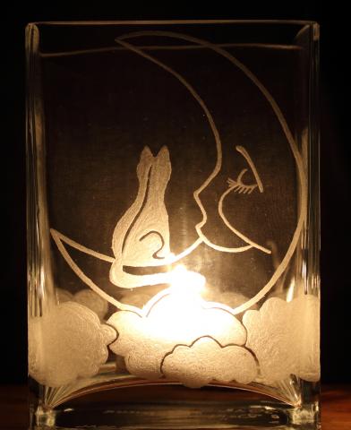

И собственно то, ради чего все затевалось -- в роли подсвечника:
Забавно получилось. Но проявить полностью пушистость облаков невышло как то. Больше получилось как мелко выпучить их ))) Я б посоветовал делать полукруговыми линиями внахлест по мыслимым контурам кругов, составляющих облако. как то так 0_о
P@ul{, спасибо -- идея ясна! Представить каждое облако как набор непересекающихся дуг концентрических окружностей :D И пройтись по ним большим бором. В след. раз обязательно попробуем.
shtorm_777, Спасибо

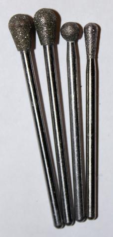

Зубные боры бывают разные -- мы пользуемся с алмазным напылением. Если у Вас боры из карбида вольфрама или HHS, то их вряд ли получится использовать со стеклом (а вот плекс, пластик, дерево идут на ура -- главное подобрать скорость).
Цветовая маркировка (согласно кодам ISO) определяет степень абразивности:
черный - экстра грубая
зеленый - грубая
синий - средняя
красный - мелкая
желтый - супер мелкая
белый - экстра мелкая
Используем боры только "шар" или "капля", т.к. "конус", "цилиндр", "обратный конус" слишком быстро стираются. Хотя тут может дело в кривизне рук confused
Самые оптимальные, на наш взгляд, -- зеленые. Они дают чистые линии и почти не дают сколов.
Сейчас пользуемся еще и синими (зеленые кончились и их никак не могут завезти в магазин). Они тоже хорошие, но вроде как быстрее изнашиваются.
Черные дают очень грубые линии и много сколов, но работать ими быстро -- подходят для черновой разметки областей под заливку.
Эти красные только купили и еще не пробовали, а так ими удобно поправлять огрехи.
Желтые и белые существуют, но в живую их никогда не видели.
Боры на втором фото грубые, ими очень хорошо "заливать" области. Кроме того они практически неубиваемые -- пара тех что слева служит уже два года.
Про сколы: сколы оставляют любые боры, даже зеленые.Чаще всего из-за неравномерности движения руки. Поэтому чтобы добиться красивой линии он проводится дважды: первый раз в одно движение -- черновой, а потом аккуратными мелкими движениями поправляются сколы, неравномерность по толщине и т.д. Напр. границы коты на вазе "рисовались" зеленым бором, а внутренность заливалась маленькой "каплей" (крайний справа на втором фото). Тоже самое с облаками.
