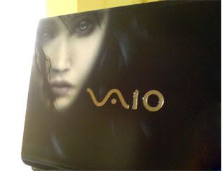

Сообщение Fub » 27 окт 2007 15:30
Вот готовая работа... Sony Vaio

Сообщение Forum admin » 27 окт 2007 15:34
Fub, красиво gud

Сообщение Zyklon » 27 окт 2007 16:09
Fub, класс! :super:

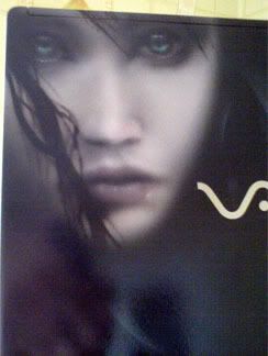

Сообщение D7nt » 27 окт 2007 16:46
Fub Реально! gud
P.S. Только на второй фотке хорошо видно крупную "шагрень" . Причина: Высокое давление компрессора или мало разбавителя в лаке.

Сообщение Fub » 27 окт 2007 19:02
D7nt, Это не шагрень, это фото с мобилы и так называемые шумы. При плохой освещенности появляется сетчатый эффект, завтра скину нормальные фотки, спасибо за оценку :shy:
