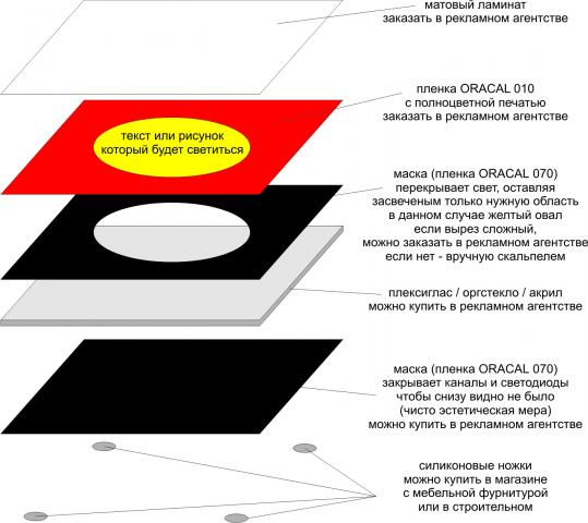

Вот хоть убейте не могу я понять что это за технология нанесения рисунка на прозрачную пленку, так называемая шелкография... Весь город обошел, никто, нигде и представления не имеет о таком покрытии !
Про матовое ламинирование я вообще молчу. У работников фото-печатных шаражек так глаза округляются когда им об этом говоришь, будто речь идет о внеземной технологии !
Вообщем я в отчаянии подскажите в каком направлении мне искать и как правильно всё вышеперечисленное называется !

предполагаю, что можно сделать вот так :shy:

впринципе, можно обойтись и без рекламных агентств во всех пунктах. просто тогда придется побегать поискать где можно найти компоненты. существуют компании которые поставляют материалы для РА (композит, пленку, акрил, вивак, светодиоды и тд) можно купить у них. а вот если маска будет со сложным вырезом, думаю можно обратиться в какую нибудь автомалярку, где делают аэрографию, может быть у них есть режущий плоттер.. если нет то РА или ящик пива + скальпель :)
надеюсь кому нить помогут советы :)
