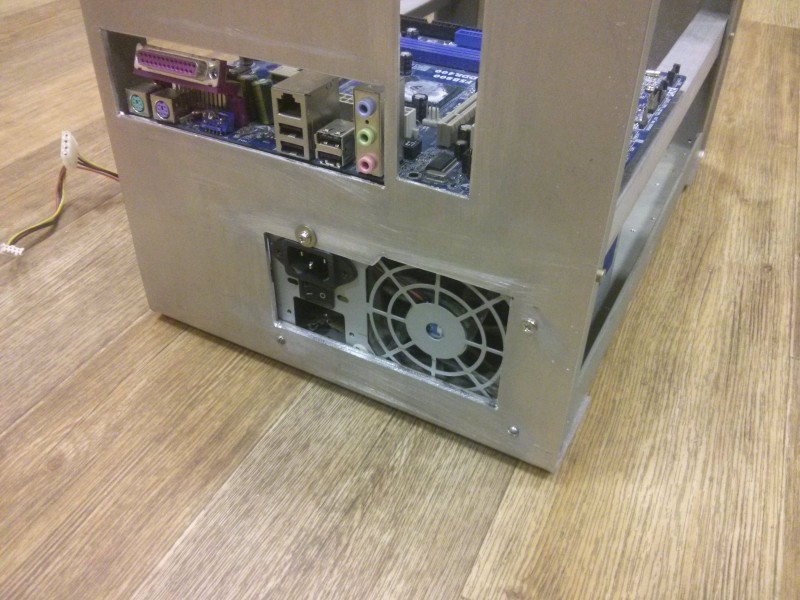

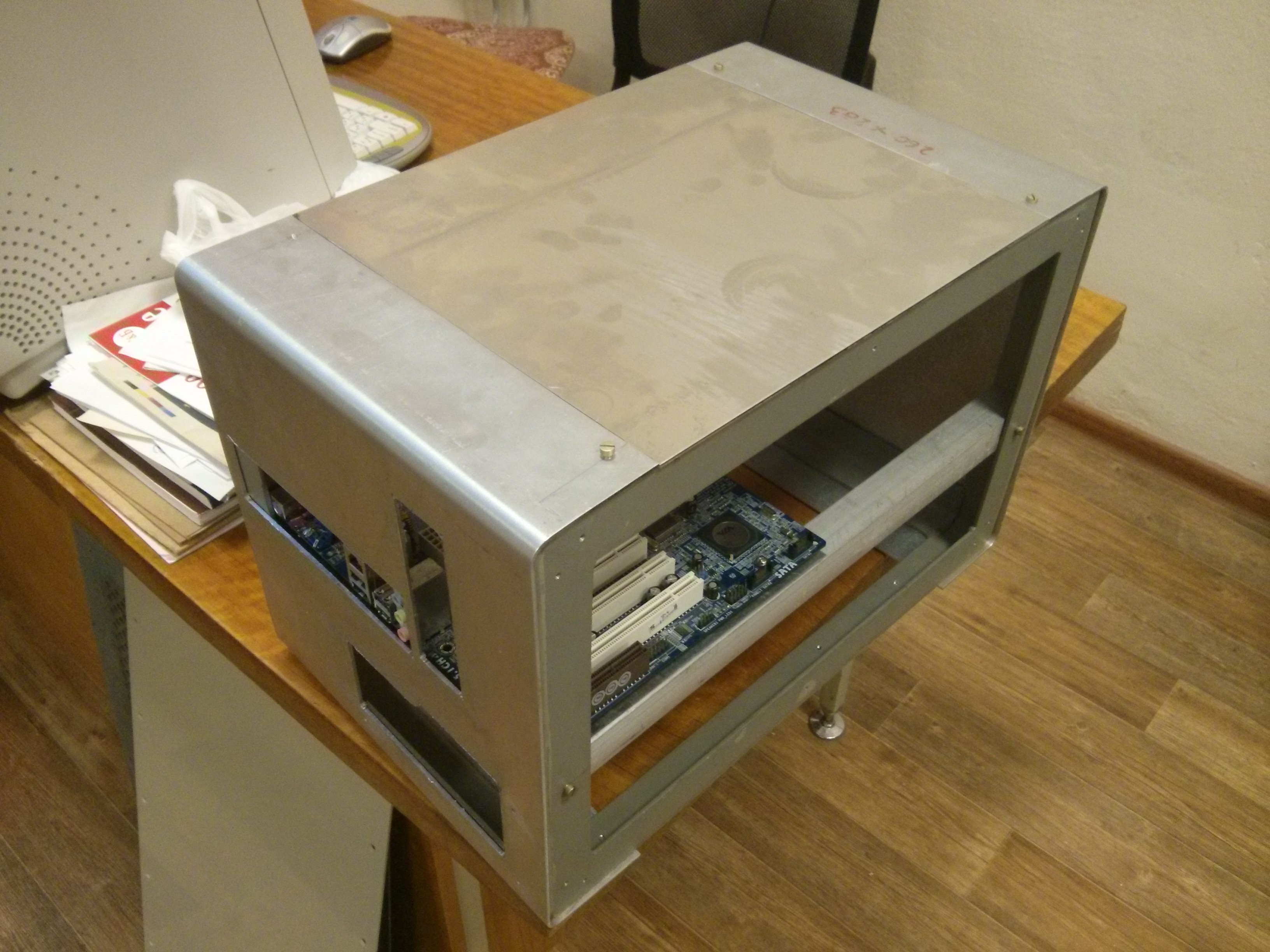

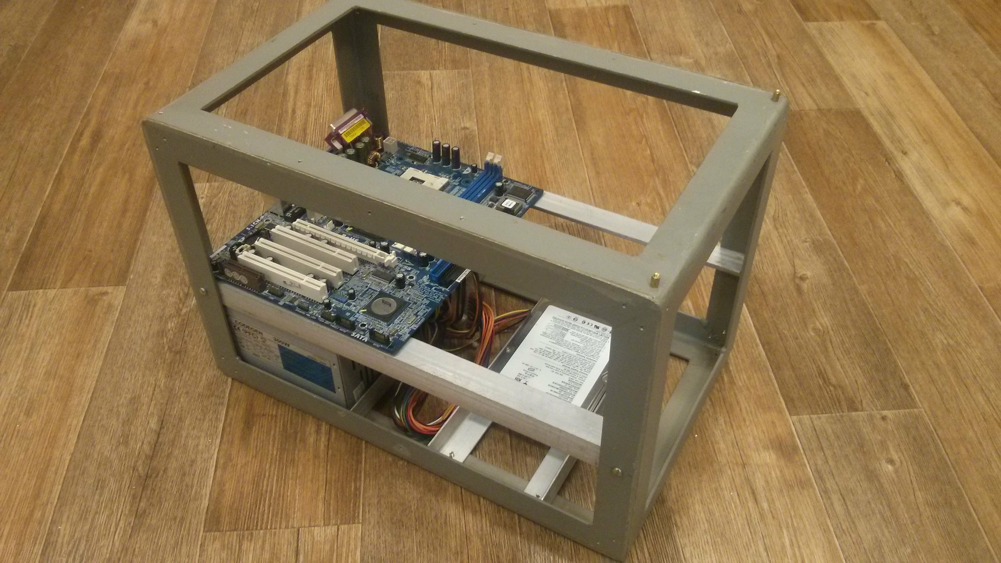

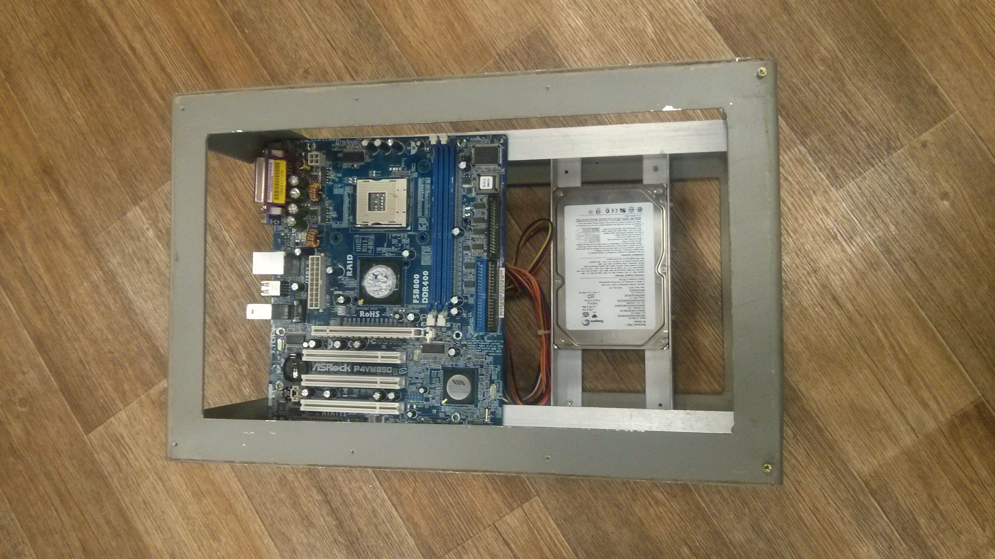

Для начала пару обзорных фото и оочень кратенькое описание.
Сам корпус задумывался как нечто похожее на Thermaltake core x9, но, естественно, проще. Основа - рама из дюрали 2 мм., была сварена для других целей, но подходит идеально. Вспомогательный материал - алюминиевый уголок 20х20, стенки - алюминий 1 мм. + плекс 3 мм.
На фото основная компоновка, менять я ее вряд ли буду, хотя пока не определился с системой охлаждения корпуса, поэтому некоторые изменения возможны.

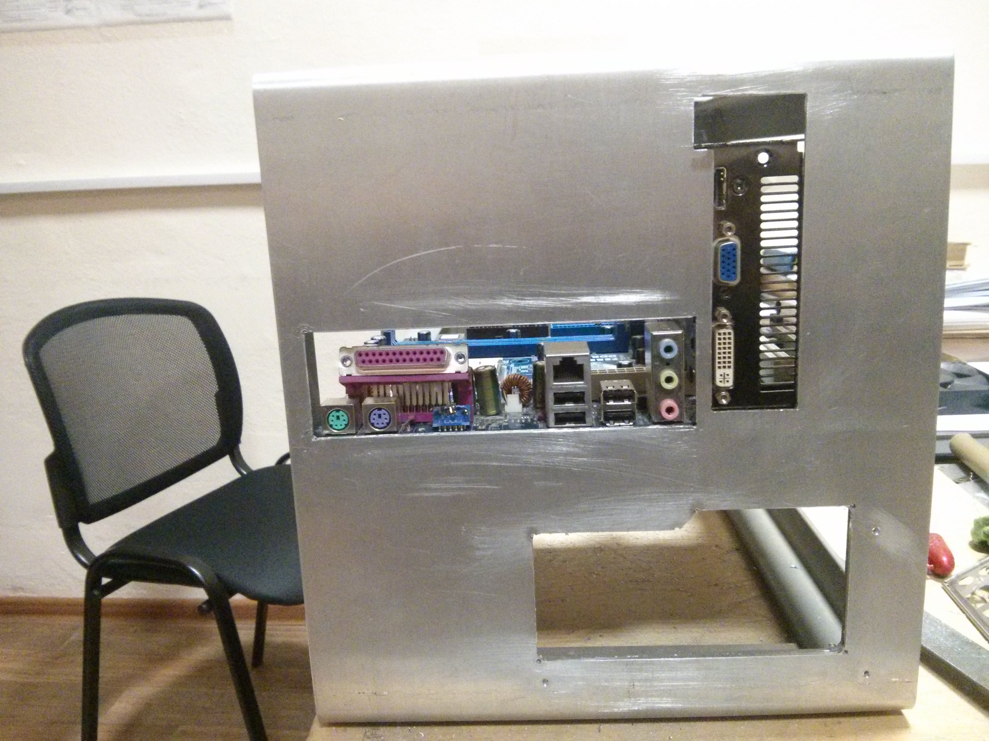

Еще немного фоток
Сообщение Akinari » 29 ноя 2016 23:46

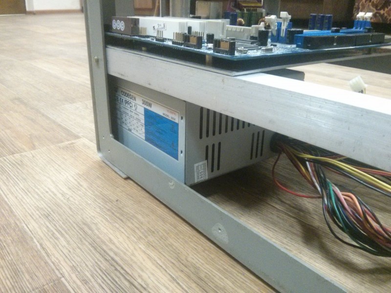

Примерка БП
Сообщение Akinari » 30 ноя 2016 17:19
Блок питания встает почти идеально. Крепление получилось прочное, люфтов никаких нет

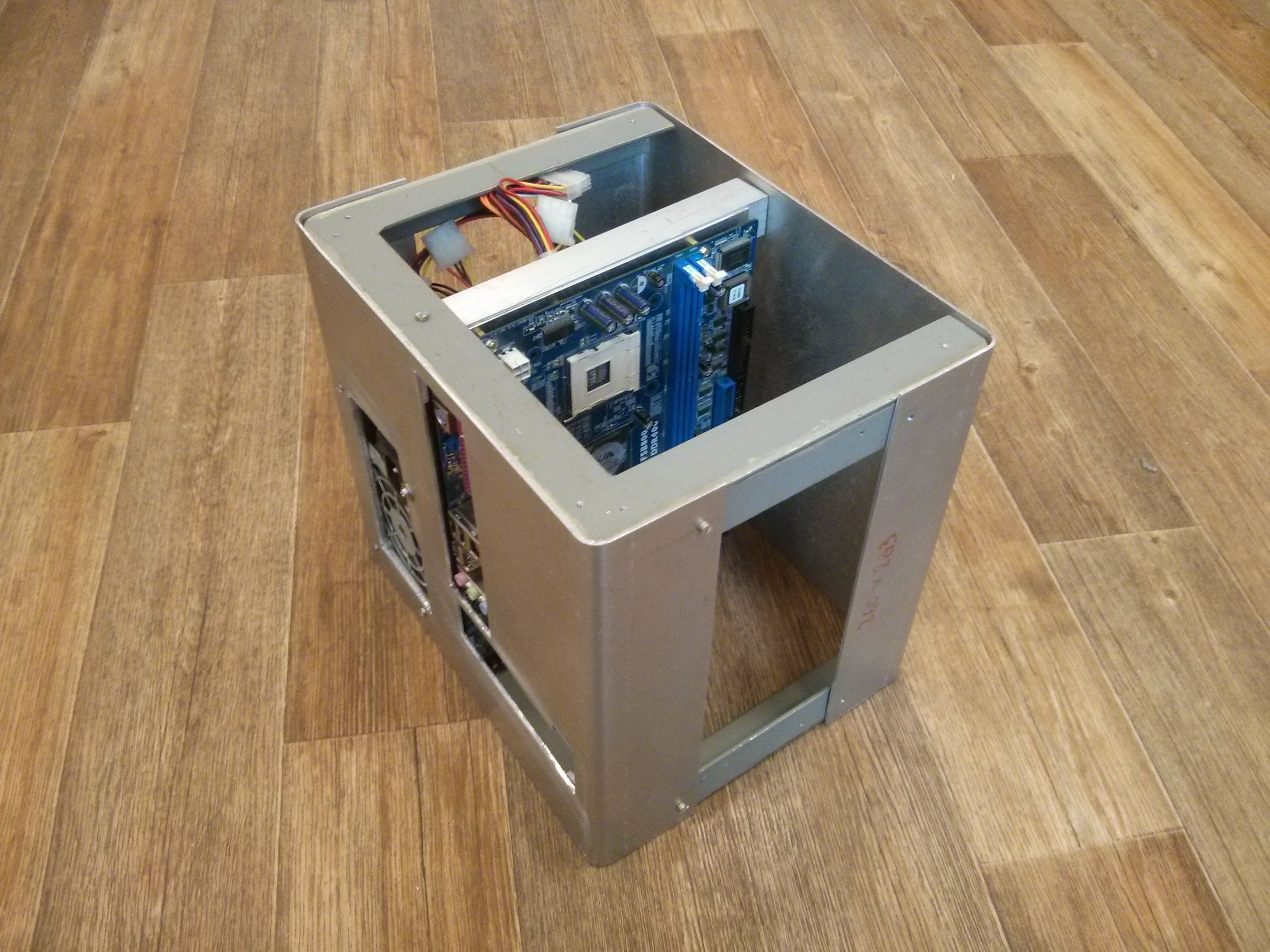

Вот что называется психанул )))
Сообщение Akinari » 07 дек 2016 14:01
В общем концепция корпуса несколько поменялась. Теперь это:
1. мини корпус
2. не конечный вариант, а лишь макет
Макет потому, что я не знаю как поведет себя мое железо в ограниченном пространстве, да и кромсание рамы на пользу не пойдет. Так что при успешных испытаниях будет версия корпуса 2.0, но уже немного из других материалов

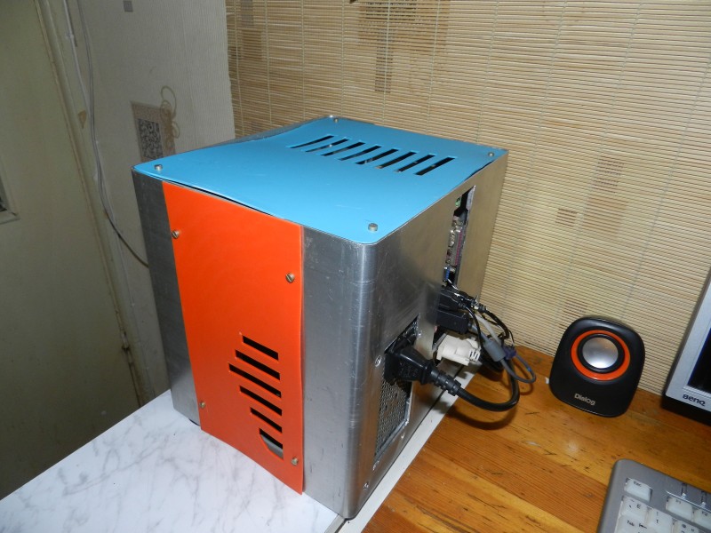

Начинаем эксперименты с охлаждением
Сообщение Akinari » 18 дек 2016 13:50
Дабы посмотреть как моя система будет себя чувствовать в маленьком корпусе - решил все собрать и пожарить железо в играх.
Конфиг следующий:
- MSI H61M
- Core i5 2400 (кулер стандартный)
- 8 Gb DDR3
- Inno3D 1050ti (ITX версия)
- обычный хард + SSD
Изначально стояла видеокарта R7 360, с ней корпус грелся так что становилось просто страшно за железо. С переходом на 1050ti ситуация немного улучшилась, но корпус греться не переставал. Проблему решил один 120 мм вентилятор, установленный напротив материнки. С ним железо стало работать на стандартных температурах, да и корпус греться перестал. Закреплен он пока временно. Да, панельки я вырезал из разделочный досок, дешево и сердито ))

Сообщение -ALS- » 18 дек 2016 14:03
Ну так нельзя закрывать мелкий корпус - там должна быть сквозная вентиляция.
Пара 140мм, один на вдув, другой - на выдув, даже на небольшой скорости охладят там любое железо.

Сообщение Akinari » 18 дек 2016 14:30
-ALS- писал(а):Ну так нельзя закрывать мелкий корпус - там должна быть сквозная вентиляция.
Полностью согласен, если найду необходимые инструменты (я сейчас в отпуске, а дома резать алюминий нечем) то сделаю сквозной продув
