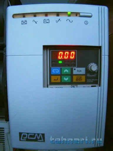

Силовую электронику для станка я сначала хотел разместить в обычном настенном ящике, типа тех, что используются для сигнализаций, но потом у нас стали отключать свет (привет небратьям) и в какой-то момент, во время возни с зарядкой аккумуляторов на Powercom KIN-1500AP, я поймал себя на мысли, что его форма/размеры идеально подходят под мою задачу.
Сам ИБП я потрошить не стал, а на одном из форумов нашел голый корпус от него же.
Сначала разместил в нем самые громоздкие детали - блок питания для драйверов шаговых двигателей и частотник для шпинделя :
Изображение Изображение
Следом - драйверы и контроллер ШД
В таком состоянии я подключил его к ПК, выточил несколько деталек и убедился в том, что все работает нормально.

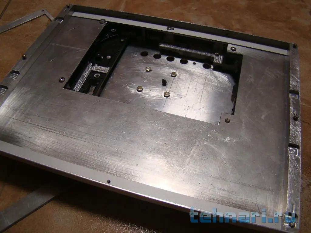

В связке с компьютером сейчас используется обычный монитор, но он расположен не рядом со станком, а на соседнем с ним столе и во время работы приходится постоянно крутить головой.
Поэтому решил собрать небольшой рабочий монитор и закрепить его в непосредственной близости от станка.
Корпус монитора сделан из алюминия. В ход пошли уголки и обрезки листа разной толщины.
Матрица - от третьего айпада, с православным разрешением 1024х768 и диагональю 9,7 дюйма.
Скалер к ней покупал на ebay, года 3 назад, когда алиэкспресс у нас еще не был так популярен. Есть входы VGA и DVI, питание - 12 вольт.
На задней стенке сделаны отверстия под кнопки управления и крепление для подставки.
Для размещения электроники использован корпус от десктопного винчестера.
Покраска - порошковая. Красил мой знакомый, за что ему большое спасибо.
