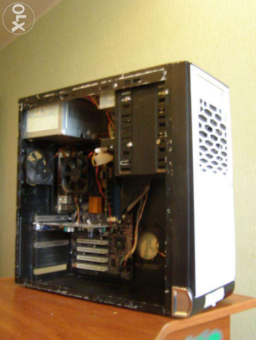

Доброго времени суток дамы и джентльмены. С вами духом давно, но ничего не вылаживал потому что в основном был магазинный моддинг. Но душа хотела всё равно что то сбацать интересное. Пару лет назад был собрана машина для сестры на быструю руку облагородил корпус который был под рукой, но и получилось с косяками
Получен опыт покраски корпуса и изготавливанию панели.
По покраске.
Красить баллоном желания отбило, при идеально выполненной работе получил покрытие которое можно царапать тупым предметом до предыдущего основания. Может кто с форумчан что то посоветует по покраске.
П.С. темы по покраске читал, но интересует всё же получить покрытие приближенное к заводскому.
Фото корпуса который буду модить. Планируется поставить на переднюю панель 120куллер на заднюю 90. Хотелось бы услышать мнение других моддеров, стоит ли вперед ставить 120? Приток холодного будет больше, но штатное место под 80.

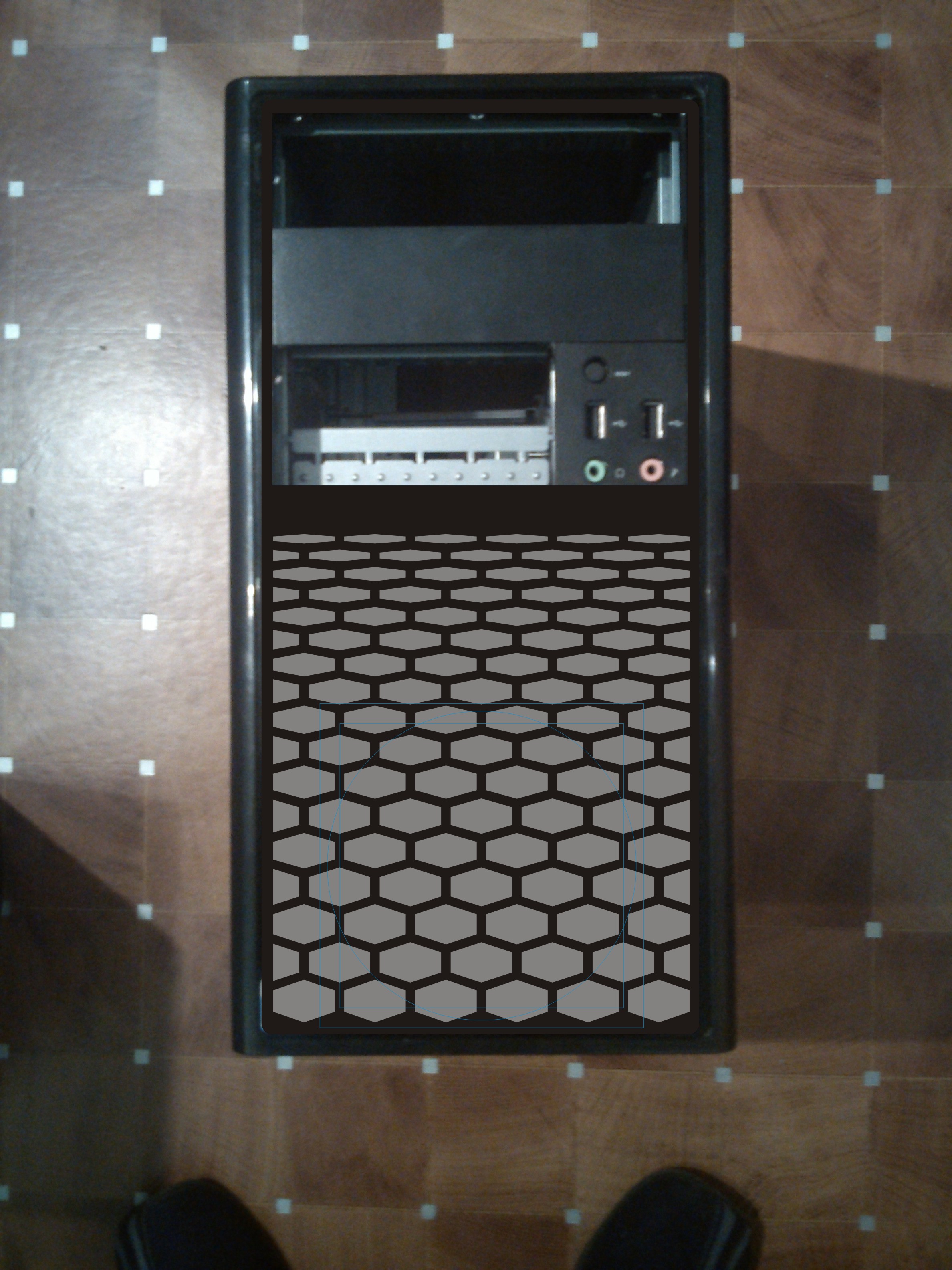

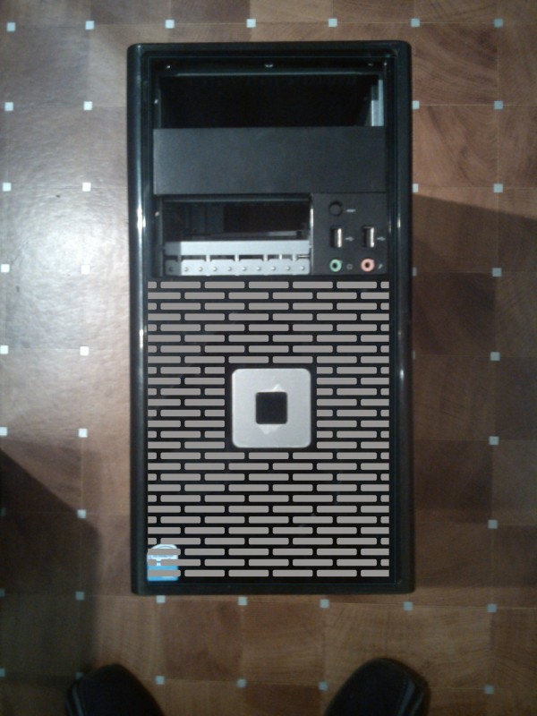

Результат с пенале понравился, по этому найден крутяцкий корпус в который можно изготовить панель с акрила.
Вот пара вариантов

Оффтоп) Что касается облезшей краски — так вы, как я вижу, её прямо на голый металл наносили? Так точно ничего держаться не будет. Сначала нужно грунт (перед этим можно для лучшего схватывания металл ещё и слабой кислотой обработать типа щавелевой, в Cilit Bang содержится), после минимум трёх слоёв грунта уже краску. По стойкости, конечно, всё равно будет не порошок, но уж всяко лучше, чем у вас вышло. Из предложенных картинок больше нравится первая. Хотя общая задумка пока не очень ясна.
Наносилась краска на предыдущее заводское покрытие, предварительно обезжиренное. Склоняюсь к том что нужно было зашкурить, но думаю это спасло, но не на долго. Пока в поисках краски/технологии буду собирать без покраски. Когда найдётся оптимальное решение покрашу.

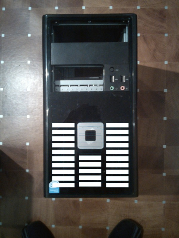

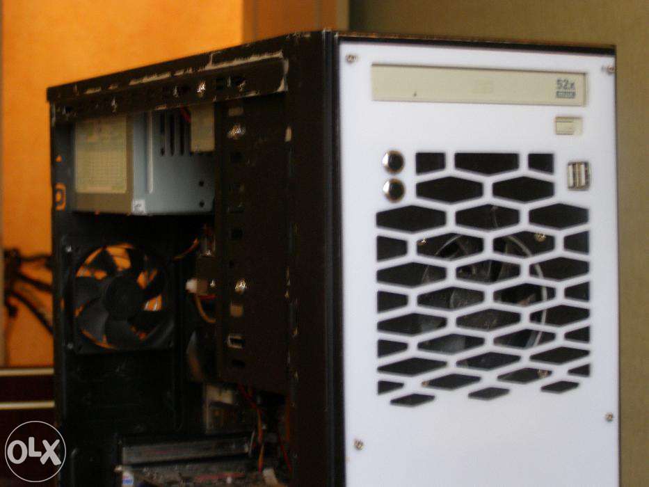

Первые фото в качестве примера панели с плеска, сейчас думаю над дизайном панели на морду. Прилагаю новые варианты
В морде будет стоять 120 куллер, также штатная кнопочка интересно клацает, по этому пока не поднимается рука её вырезать. Хотя рассматриваю варианты и без неё.

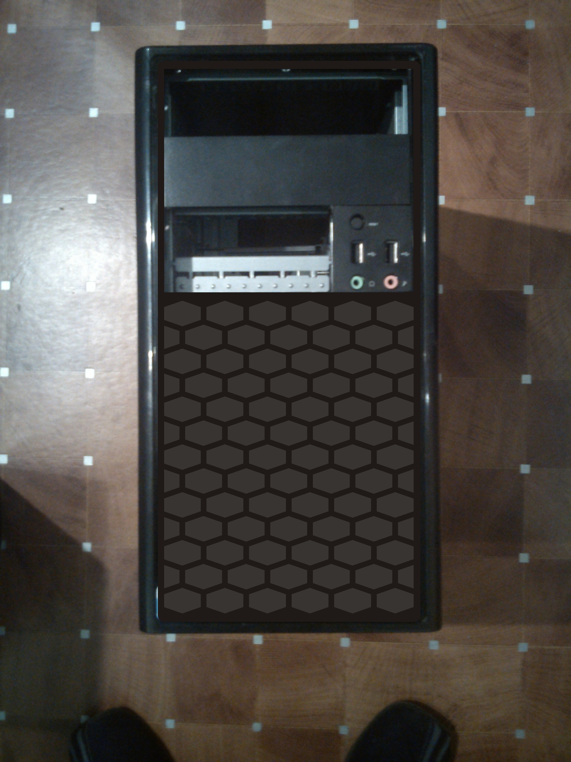

Вот ещё один вариант панельки с плекса.
Чуть позже покажу небольшой обзор корпуса.

Сообщение Sonic-Chainik » 06 фев 2015 18:23
А не хотите полностью сеткой закрыть переднюю панель?
Re: Land ATX
Сообщение GRADO » 06 фев 2015 18:51
Sonic-Chainik писал(а):А не хотите полностью сеткой закрыть переднюю панель?
Можно, но там нюансы с юсб и аудио, передняя панель имеет без болтовое крепление, не хочется это портить.
+ ПК делается для плазмы, будет стоять привод может карт ридер и пару клавиш для охлаждения.
Если сильно заморичится то можно сделать так

Сообщение Sonic-Chainik » 06 фев 2015 20:45
Тогда так, сетка на всю морду, но:
- сетка сквозная не по всей площади
- порты, кнопки и сидюк можно спрятать под накладками, спрятанными под эту самую сетку
Типа так - http://www.overclockers.ru/lab/15741/St ... -ROMa.html

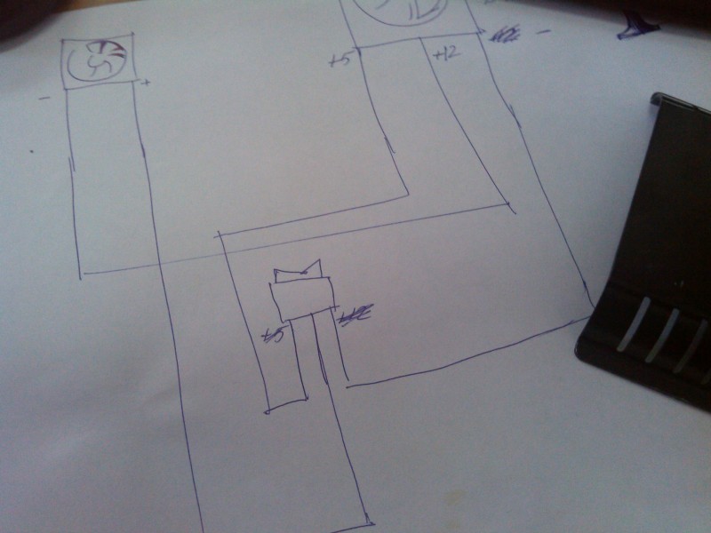

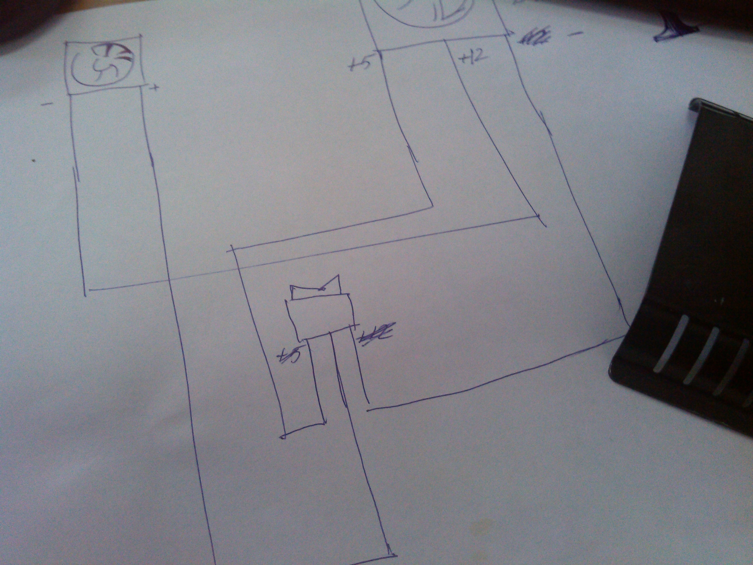

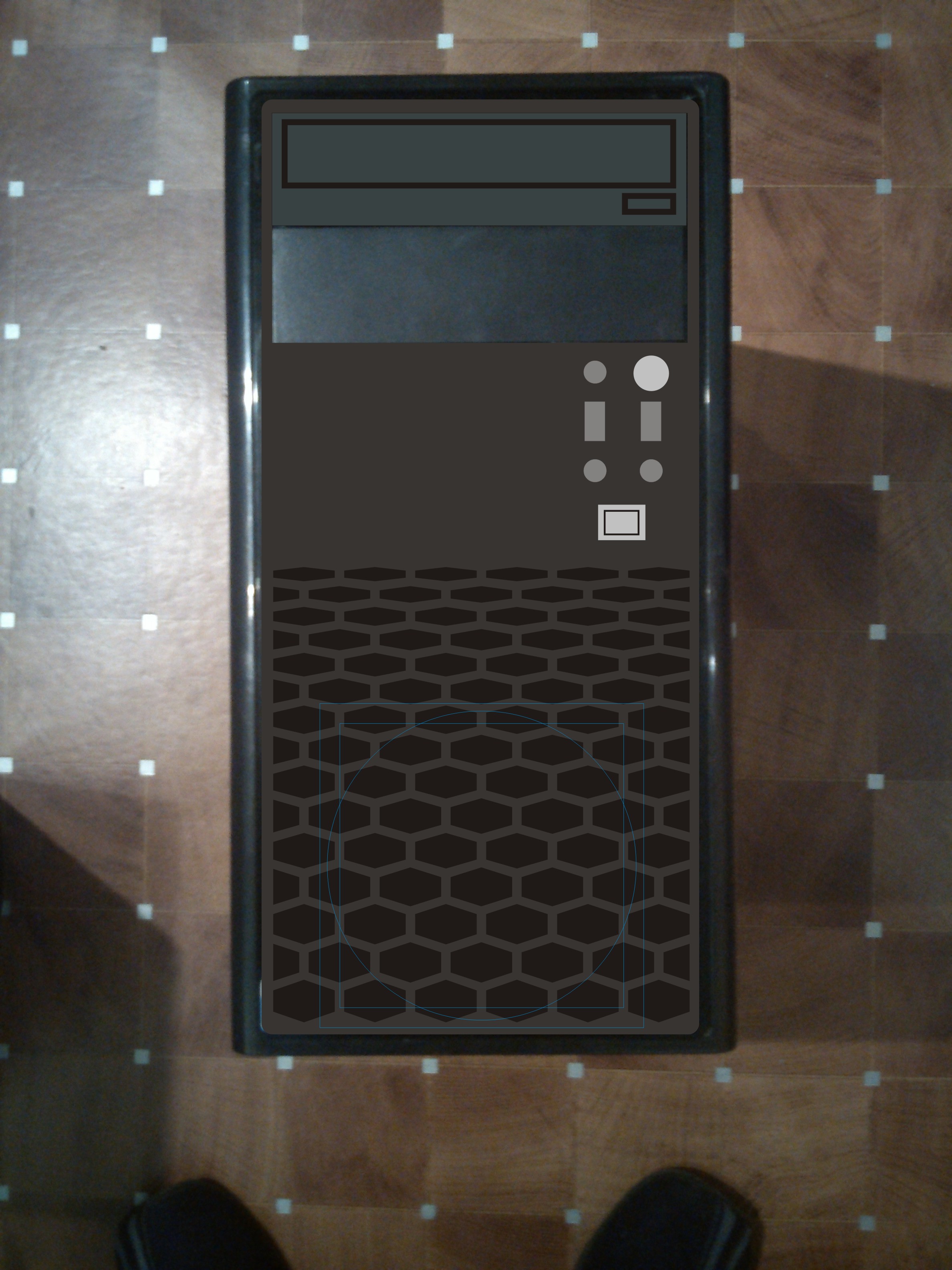

Пока времени нет нормально всё пофотать вечером. Буду использовать переключатель для вентиляторов 7V / 0V / 12V, когда то делал реобас но приемущества не заметил от 5V куллера не стартуют а диапазон от 7-12 в принципе оптимальный вот фото включалки и набросок с ним панельки.
Пока думаю отказатся от 3,5 слотов (картридера пока что нет, а если появится сделаю бор машинкой отверстия или буду искать в 5,25)

Re: Land ATX
Сообщение MLEX2008 » 16 фев 2015 20:37
Как ты будешь эту сетку делать..........лазером ?
MLEX2008 offline
Сообщения: 617
Откуда: Михайловка
Re: Land ATX
Сообщение MLEX2008 » 16 фев 2015 20:40
Ту ченить выбери viewtopic.php?f=5&t=38220
MLEX2008 offline
Сообщения: 617
Откуда: Михайловка
Re: Land ATX
Сообщение MLEX2008 » 16 фев 2015 20:43
Не порть кнопками морду.
Я её сзади сделал.
Лучше два вентиля поставь
Мой проекты глядел.
Можешь брать идеи !

Re: Land ATX
Сообщение GRADO » 17 фев 2015 18:33
MLEX2008 писал(а):Как ты будешь эту сетку делать..........лазером ?
Ну вообще фрезером. Хотя можно и лайзерный найти.
Ну пока не знаю как будет располагаться системник по этому планирую чтоб с лицевой панели все можно было включать. вентиля 2 120дув / 90выдув думаю две кнопки нет смысла делать поставлю всё на одну.
Да видел ваш проект, спасибо ещё пересмотрю.
