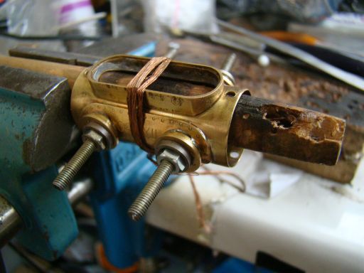

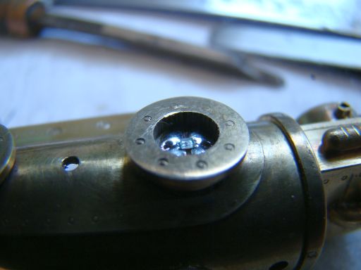

Корпус подержал в нашатыре, на этот раз получилось гораздо лучше.
В большей степени потому, что швы от пайки сейчас более тонкие и уже не так бросаются в глаза.
Толстый поликарбонат не удалось найти, поэтому пока вклеил имеющуюся стекляшку.

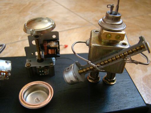

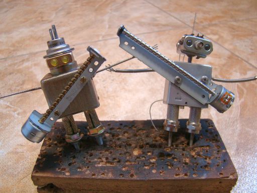

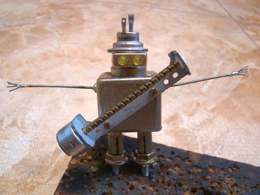

Первый из них - очередная робобанда. Сейчас собираю электронику, там пока ничего нового.

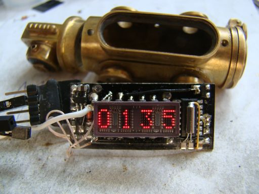

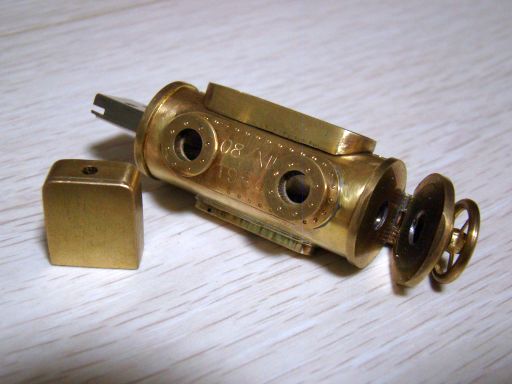

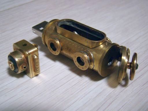

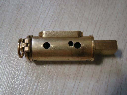

Второй - флешка-кардридер с часами на борту.

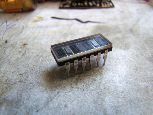

Сам "часовой механизм" будет такой же, как в наручных, в основе - винрарная светодиодная матрица.

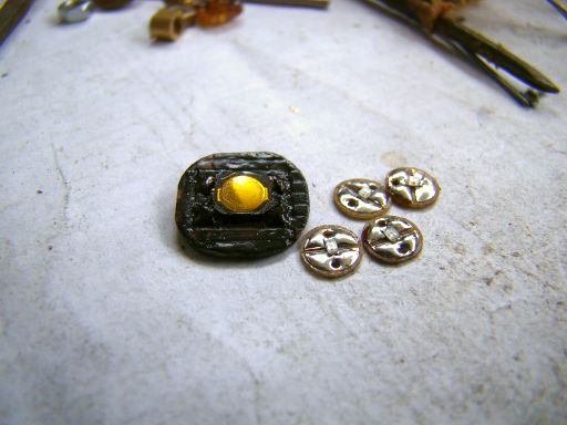

Основные пожелания заказчика к корпусу - вентиль, крышка, под ней - кнопка, ну и разные мелкие элементы.
Это в общих чертах согласованный внешний вид.

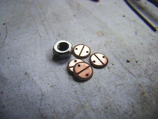

В основе корпуса - латунная охотничья гильза, вся остальная мелочевка точились руками или на станке.
