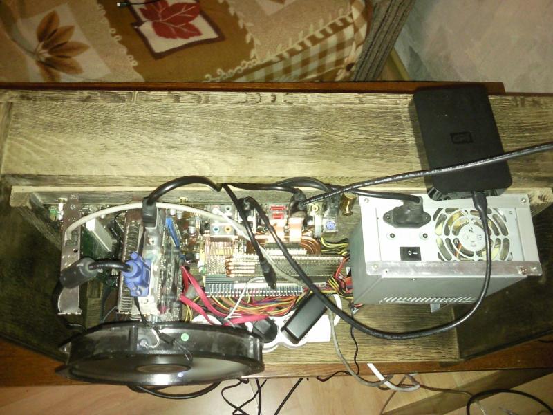

На данный момент доделал до такого:
Изначально в наличии было:
- Колонки SVEN SPS 678
- Клавиатура Razer Lycosa Mirror
- Монитор Asus VS239H (e-IPS 23")
- Вспомогательный монитор 17" (доисторический)
- Блок питания - FSP 450 (заменён кулер на тихий)
- материнка asus P5K, нерабочая сетевая карта...
- по предыдущей причине вставлена сетевуха
- проц E4500 с разгоном
- видеокарта gigabyte HD4850 1gb с пассивным охлаждением (без обдува в простое перегревается за минуту...)
- охлаждение big shuriken 2 rev. b
- кулер bitfenix 230х230х30
- винт seagate barracuda green 1,5тб
- ssd Silicon Power Slim S70 240гб
Изначальная концепция: сделать фанерную коробку для всей начинки компа, монитор повесить на vesa крепление. Сделал, отвратительно получилось...

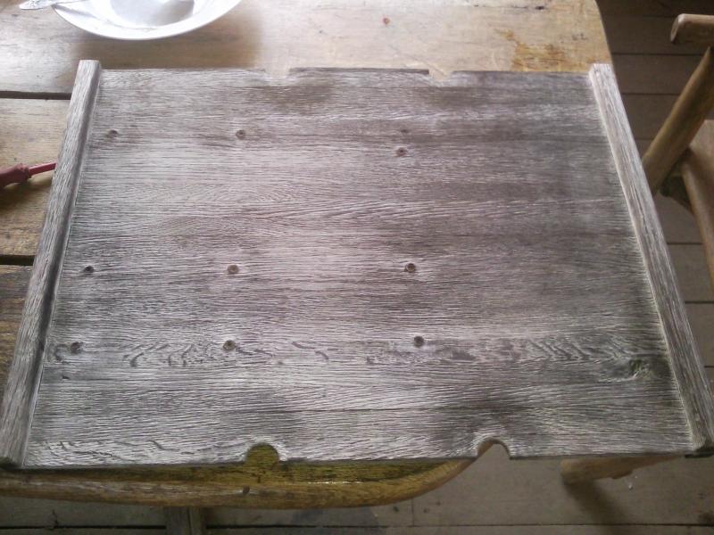

Первым делом сделал заднюю стенку корпуса (внешний размер по размеру корпуса монитора).
Для тонкости делал из клеёных реек дуба.
Процесс создания:
1. Берутся рейки дуба черновые (в моём случае 35мм ширинах20мм высота), прогоняются в фуганок по 2м сторонам по высоте (делает ровным 1 сторону заготовки, 2ю сторону выравнивает под 90градусов). Далее прогоняются в рейсмус остальные стороны. (выравнивает противоположную сторону)
2. Склеиваются все заготовки гладкими сторонами по высоте друг к другу, прижимая струбцинами друг к другу и к ровной поверхности.
3. Склеенная заготовка прогоняется через рейсмус до ровности обеих поверхностей и достижения желаемой толщины. (изначальная толщина заготовок 20мм, полотно сделал 11мм)
4. Режется получившееся полотно точно по размерам (в моём случае по размеру монитора)
5. Данная заготовка является очень гибкой, поэтому к ней приклеил сзади 4 рейки 20ммх15мм, заготовку вывернуло... Пришлось долго и упорно сбивать рейки и затем наклеил рейки по краям с обоих сторон.
6. Нашёл в интернете расположение дырок под материнку, расчертил их расположение, приклеил на клей cleiberit PUR гайки, которые при дальнейшей обработке поотваливались :shy: хорошо видны их посадочные места.
7. Сделал отверстия для проводов сверху и снизу, которые оказались в последующем слишком маленькими... Сбил фаски с укрепляющих реек.
8. Всю эту конструкцию обжёг с помощью автогена до румяной корочки :D (снял огнём первые 1-2 слоя дерева), гайки отвалились, оставив "возвышения"... Также края между отверстиями вывернуло от температуры...
9. смахнул хлопья золы, остальная зола "выедается" отбеливателем для древесины (хлором)
1) обильно нанёс кисточкой на всю поверхность отбеливатель (максимальный, но не образующий потёков слой), подождал высыхания основной части отбеливателя
2) промыл под проточной водой всю поделку.
Повторял 3 раза, до достижения желаемой "светлости". (изначально цвета яркие, но по мере высыхания они становятся серенькими)
Первая деталь закончена...

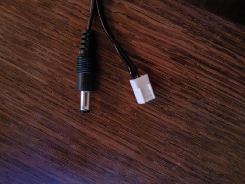

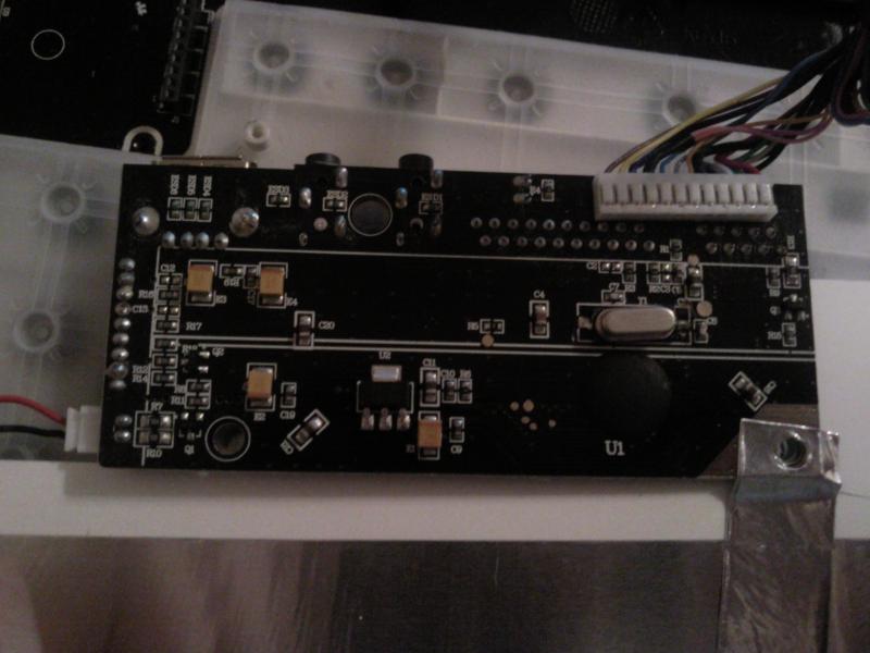

Примерно в то время всё-же умудрился разобрать корпус монитора, изучил его и решил, что в нём слишком много ненужных деталек :D В последующем из него было выкинуто пластиковый корпус и железка, на которой были прикручены микросхемы... Попутно порвал проводок питания подсветки :insane:
Сделал основной корпус из 4х дощечек:
- боковые
(размер по глубине чтобы влезала видюха перед задней стенкой и моник за ней, оставил с запасом... Высота размер монитора+ 8см снизу под монитором)
- верхняя (длина по монитору+ толщина боковых стенок, ширина для закрывания монитора+ закрывание промежутка между материнкой и задней стенкой)
- нижняя (длина по монитору, ширина от зада корпуса до края рёбер жёсткости задней стенки), в неё встроил кулер от big shuriken.
- К ним приклеил мелкие блокировочные детальки. Задняя стенка вставляется в нижний паз и прижимается сверху.
Дощечки к сожалению получились "неправильными", по толщине гуляли 8-15мм...
Склеил их все на PUR с 2мя нагелями на каждом соединении
Попутно обнаружил, что "промазал" с высотой задней стенки, подрезал её по линейке фрезером...
Дальше по задней стенке:
1 привинтил из алюминиевого профиля держатель для блока питания (сверху)
2 "корзину" для мягкой подвески винчестеров
3 Просверлил посадочные гнёзда для гаек, вклеил их на PUR
По корпусу:
4 Сделал рамку для монитора: (на данной фабрике были отбракованные по причине их "червивости" плинтуса, обрезал их и получил свою рамочку... По легенде это поработали "компьютерные черви")
5 Сверху для "сглаживания" угла сделал рамочку из 2х дубовых реечек.
6 В связи с решением "углубить" гайки в заднюю стенку материнка "уселась" чуть глубже, пришлось подрезать верхнюю панель, провода не лезли)
7 Сделал посадочное гнездо для задней стенки, глубина 4мм

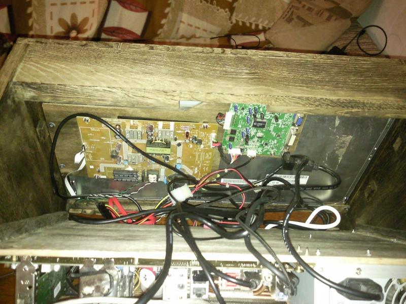

8 В связи с решением разбирать монитор сделал фанерное крепление для микросхем монитора, закрепляя их по принципу материнки, но без гаек: вклеил дистанционные винтики материнки прямо в фанеру, прикрутил микросхемы...
9 На мониторе к сожалению провода выходят у меня непосредственно назад, поэтому пришлось покупать угловой переходник на HDMI выход и угловой провод для питания монитора... Получил точную глубину монитора с проводами, обрезал заготовку корпуса по полученной глубине.
10 Приклеил рамку монитора, в связи с уменьшившимся размером монитора вклеил по бокам от матрицы рейки
11 Сделал кнопки питание, резет из квадратиков дуба, кнопки для монитора из 3х слоёв склеенного шпона.
12 Сверху сделал заглушки на 2\3 длины

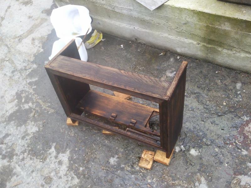

12 Обжёг и протравил хлором, как заднюю стенку
Результат:
На фото хорошо видно, какой цвет получается изначально после воздействия хлора, верхняя панель уже начала высыхать и поэтому уже слегка серенькая.
Далее сборка:
- Монитор в последний момент решил закреплять просто прижимая её фанеркой, на которой размещены его микросхемы.
- Для закрепления сверху прилепил шпингалетик (виден между материнкой и БП), правда пока не закрываемый :D задняя стенка итак садится что не вытащить...
- Под заднюю панель видеокарты прорезал углубления в задней стенке (не влезла по причине углубления гаек :mad: )
- Винчестеры прикмотал на термоусадочные шнуры, других нормальных резинок не нашёл :insane:
- Снизу прилепил на заводское крепление удлинитель
- Купил проводочек SATA данные+питание 7+15pin/7pin+4pin для подсоединения внешних винчестеров
- Купил STLab U-760 USB3.0 Hub 4-Port
- Купил колонки Edifier "MP300 Plus Aurora" по причине крайней громоздкости старых колонок...
Итого имею сейчас:

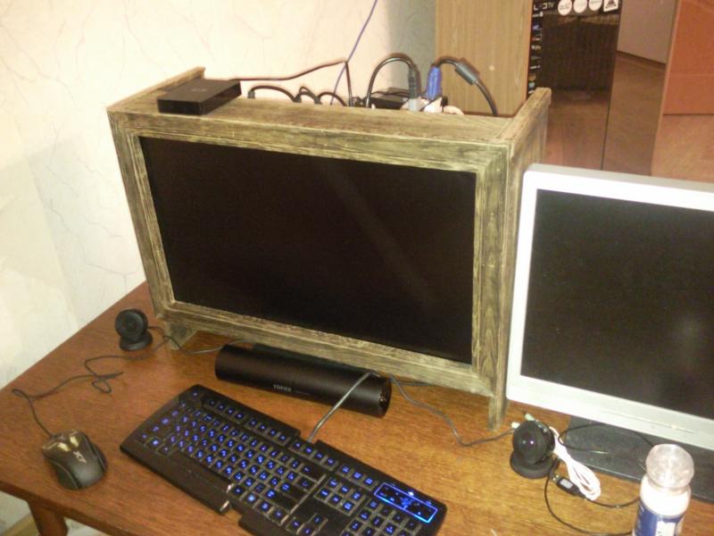

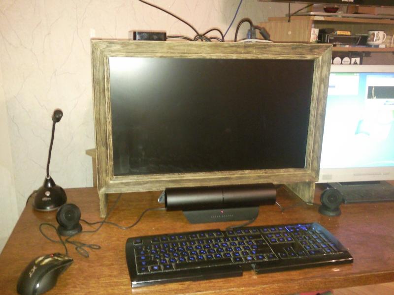

Вид спереди:

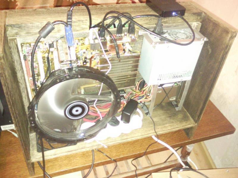

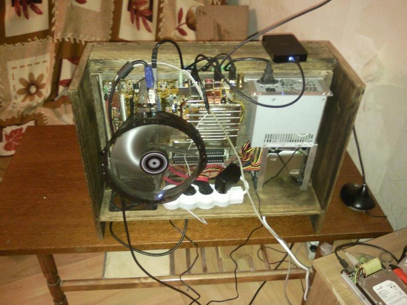

Вид сзади:
Вид сбоку:
Вид сзади:
Вид сверху: (слишком туго заходит, поэтому видна сверху задняя стенка, так не будет...)

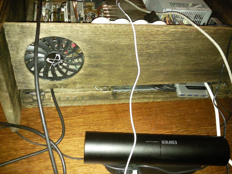

Вид снизу: (слева кнопки включение, резет и гребёнка мониторных кнопок. Справа примерное местоположение юсб хаба)
Вид изнутри на монитор:
Фотоотчётик окончен, теперь о будущем :wink:
1. Сделать заднюю стенку на которую прикрепится кулер 230мм (по центру, обдувает процессор и всё в округе), предполагаемый материал монолитный поликарбонат 3-4мм, по причине сложности доставания раздумываю о оргстекле или обычном стекле confused
2. Придумать куда разместить акустику (от неё куча проводов появилась :mad: )

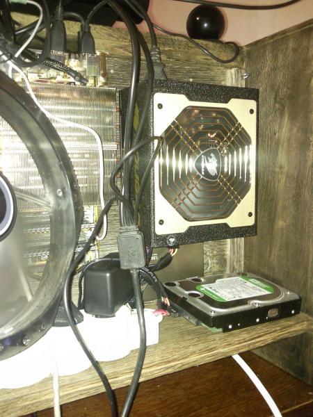

3. Заменить блок питания. Всё раздумывал над seasonic fanless 460, сейчас перешёл на концепцию Cougar GX 600W. У него красивая начинка http://www.hardware.no/artikler/cougar_gx_600w/94243/2 и цена покрасивее. Раздумываю о его "изъятии" из корпуса и прикрутить непосредственно на заднюю стенку, но боязно пока. Жду других предложений :shy:
4. На задней стенке приклеить стандартные кабелегоны для их аккуратного прокладывания, прилепить заодно юсб хаб.

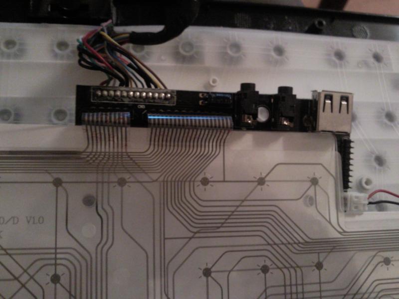

5. Проапгрейдить клавиатуру (у неё ООЧЕНЬ толстый и жёсткий провод, в котором сразу 4 шт, наушники, микрофон, юсб удлинитель... ничем не пользуюсь. + она не вписывается в данный корпус)
6. На первой картинке слева стоит микрофон- его такж запихнуть в единый корпус :insane:
7. Понять, черевато ли чем либо моё моддерство, это с вас :beer:
p.c. Начинка будет менятся где-нибудь с появлением следующего поколения процессоров АМД (эх эта святая вера в амд...) и видюха уровня 7770 нового поколения.
Наверняк что либо забыл, поэтому спрашивайте, предлагайте, буду послушным слушателем ::-D: [/url]
