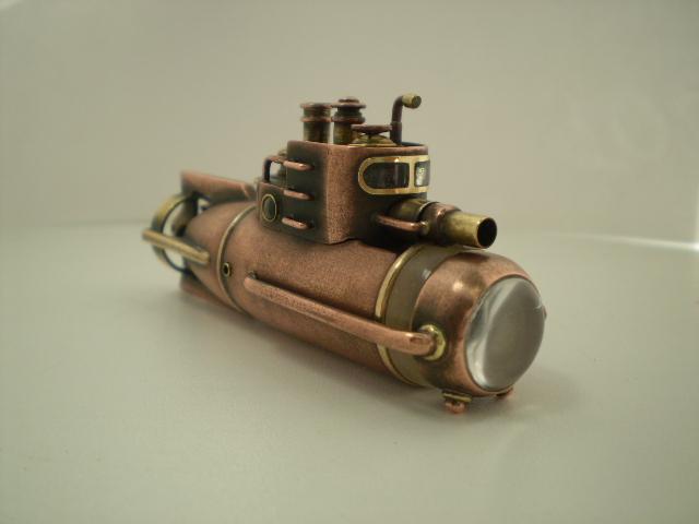

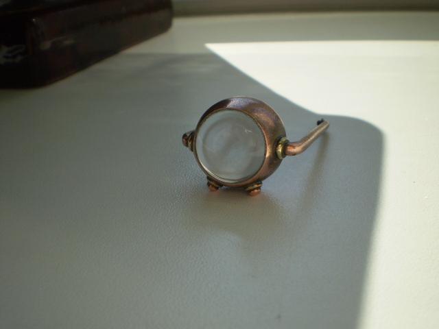

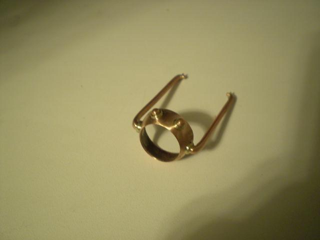

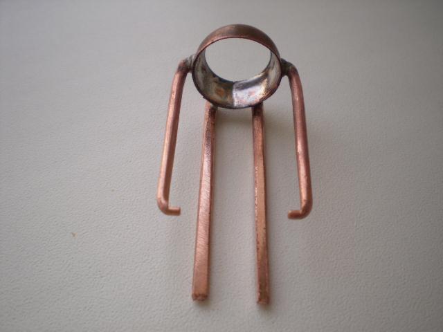

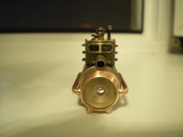

Dmitry123, Две по бокам (что бы корпус при парковке не царапался :lol: ), две с низу (что бы на полке устойчиво стояла ::-D:). Они то и будут кольцо с линзой к корпусу крепить (конструкция съёмная) :wink:

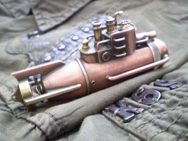

Именно так я себе представляю настоящий стим-панк! И именно так должен был выглядеть Наутилус!
И да, маэстро, нет предела совершенству! Казалось бы, смотря предыдущие работы, куда уже лучше, а нет, я снова поражен! Так держать!!! gud

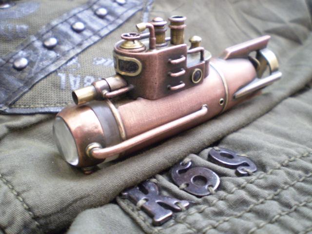

weall, Верхняя трубка так и останется. Больше там уже ничего не сделать, лазерная указка внутри. Понимаю, калибр конечно великоват но :dontknow:
LiboV, Спасибо! Стараюсь удивлять, новенькое всегда интересно, даже самому :super:

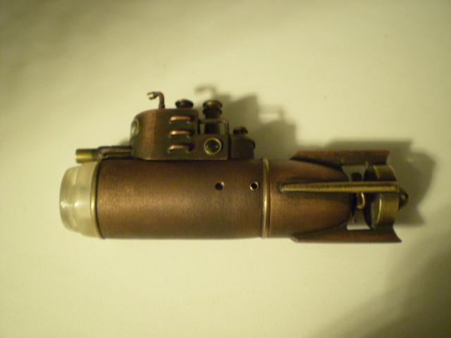

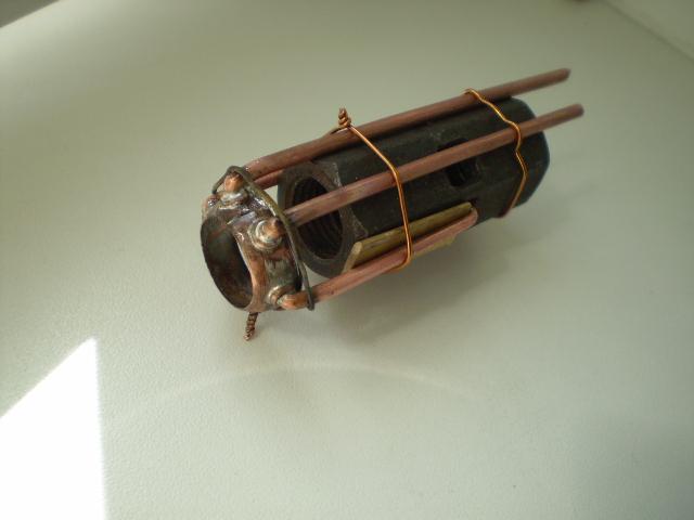

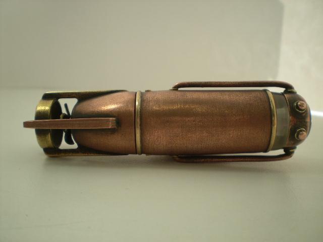

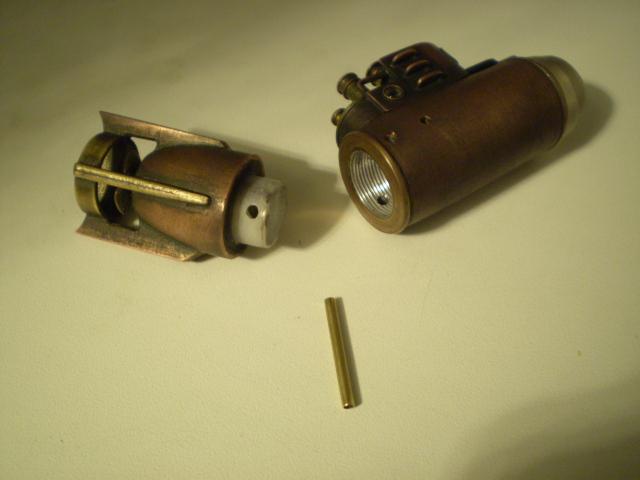

Вот и посыпались неудачи. Сорвалась резьба от постоянных примерок хвостовой части. Но этого и нужно было ожидать, мелкая резьба(шаг) + пластик + дюраль. Пришлось выходить из положения, теряя ещё один не запланированный вечер.

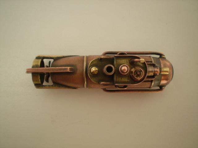

Получилось отверстие для сброса и набора балласта при всплытии и погружении ::-D: Оно сквозное, то есть отверстий получилось два.
Дальше неудача с так называемыми трубами.
Такой вариант меня не очень устроил. Нижние трубы не очень вписывались в композицию, а точнее вообще не смотрелись. По этому решил их убрать. Оставил лишь не большие штырьки, т.к. они играют роль подставки. Без них лодка будет просто лежать на боку, а это не очень интересно да и не эстетично.
sa977, а использовать отверстие трубки, вынужденного крепления хвоста, для крепления носа мыслей не было? Т.е. удлиннить трубы. Или смотрелось бы не очень? :shy:
Dmitry123, Конечно думал, но резьба накрылась когда отверстия под дуги уже были просверлены. Да и переделывать дуги и перепаивать уже крайне не хочется. А вид в принципе и так и эдак сильно не отличался бы.

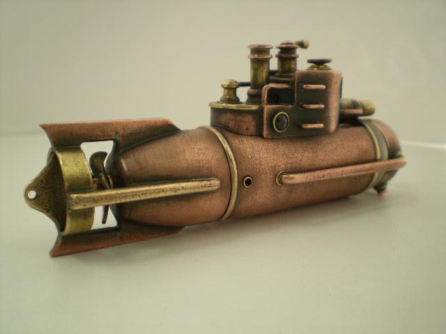

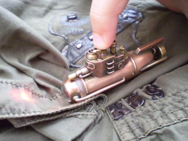

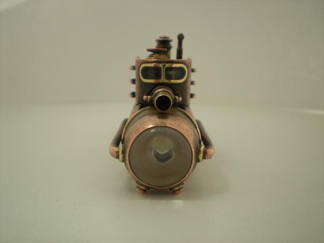

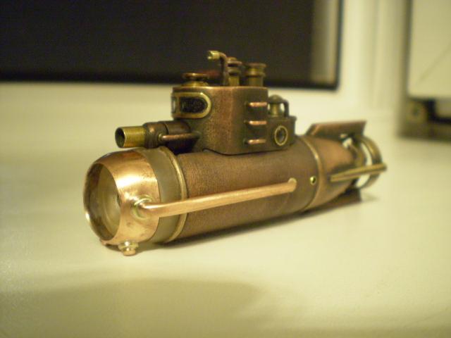

Ну вот и последние штрихи.

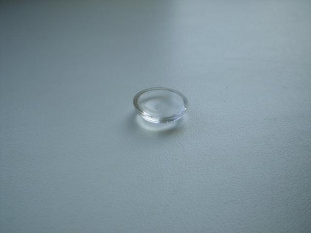

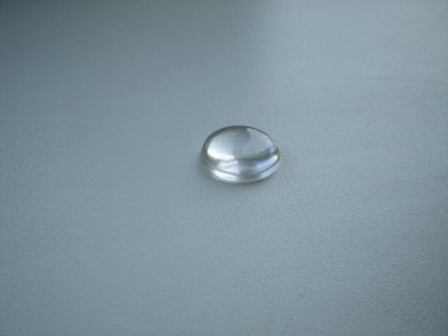

Линза. Линзу вытачивал из оргстекла, полировал пастой ГОИ. После посадил на эпоксидку.

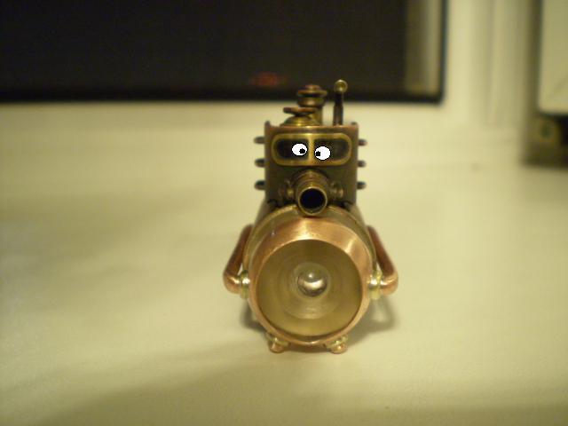

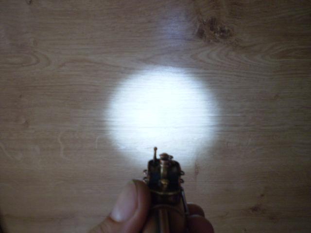

Заранее прошу прощения за качество фото, но это лучшее что я смог извлечь из своего фотоаппарата и функции ночной съёмки.
Но думаю размах луча видно, лично я полностью удовлетворён результатом. Лазерную точку сфоткать так и не удалось, получается ну очень уж расплывчатая. Попробую сфоткать позже и выложу в финальных фото. :super:
