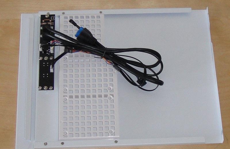

На боковой панели есть 2 порта USB 3.0 которые подключаются к материнской плате вот таким коннектором.
На моей плате USB 3.0 не распаян и 2 порта есть только на задней стенке. Как совместить одно и другое, только удлиннитель использовать или бывает какой-нибудь переходник ?

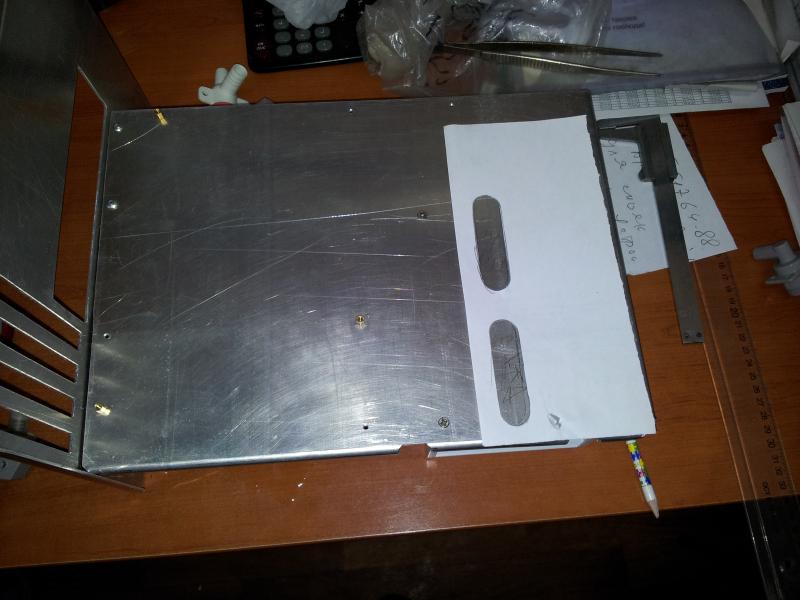

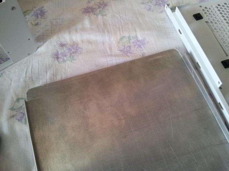

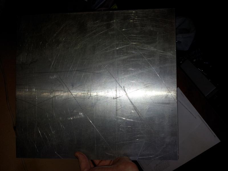

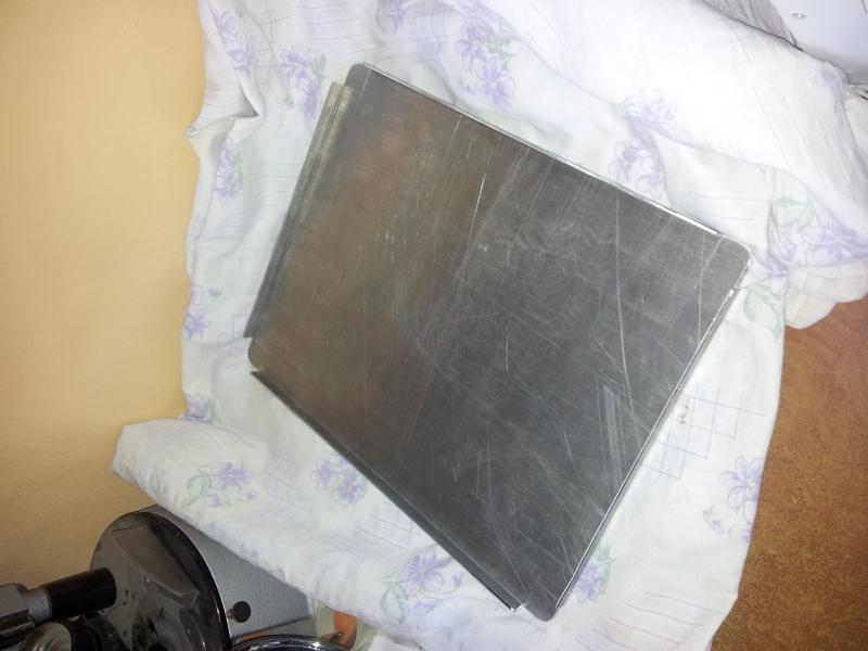

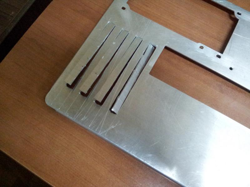

Получил с гильотины 2 куска алюминия - толщиной 3 мм.

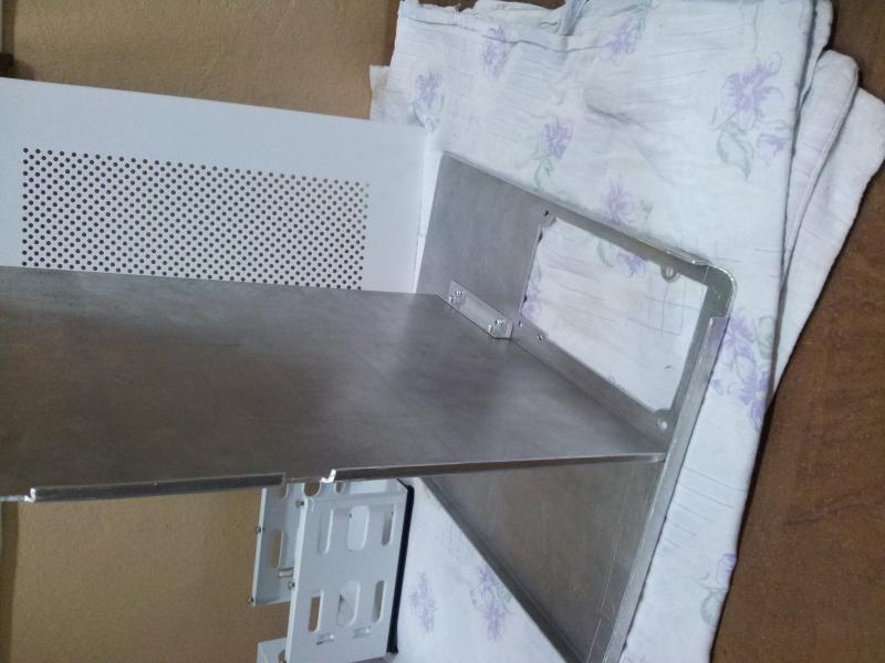

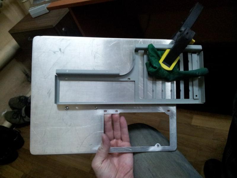

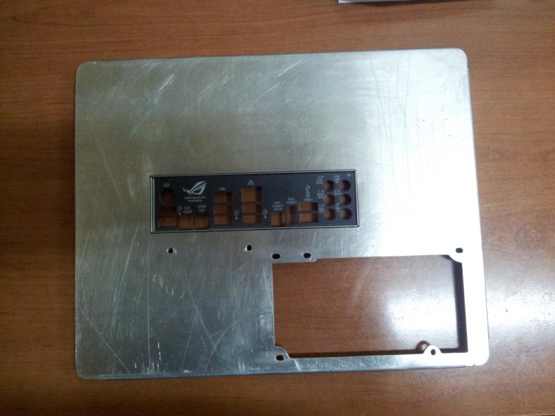

Используя стоковую заднюю стенку разметил один из них, подпилил кое-что и загнул края что-бы деталь стала пожестче.
Но видать с размерами напутал или толщину металла не учел - в высоту получилось больше чем нужно, верхнее ребро жесткости пришлось удалить.
Этот край будет держаться на 3 заклепках так что, я думаю, никуда не денется.

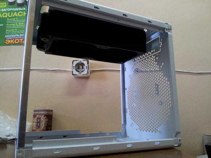

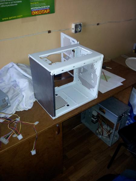

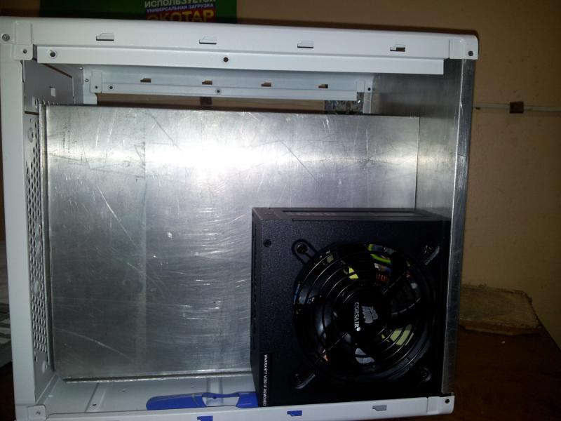

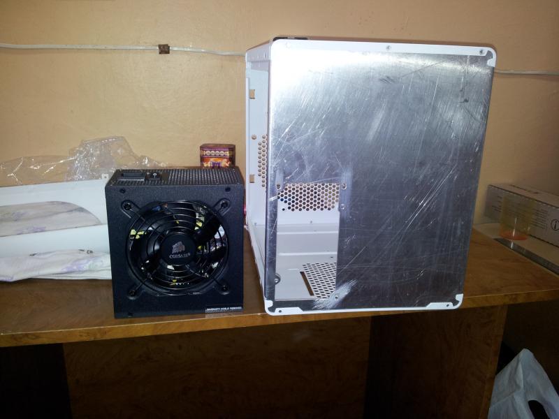

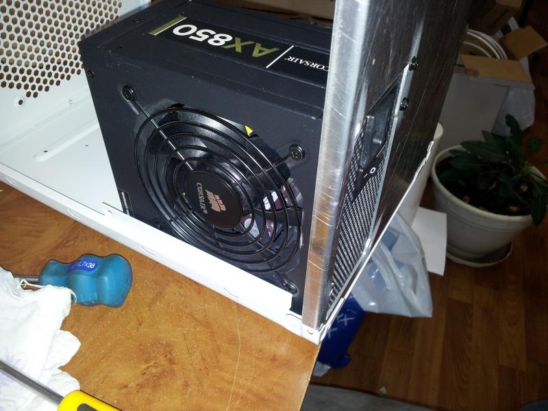

Примеряем в корпусе...

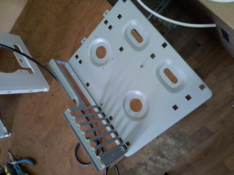

По началу хотел использовать один из старых корпусов в качестве донора. Нужен поддон для материнки и панель с разъемами для карт расширения.

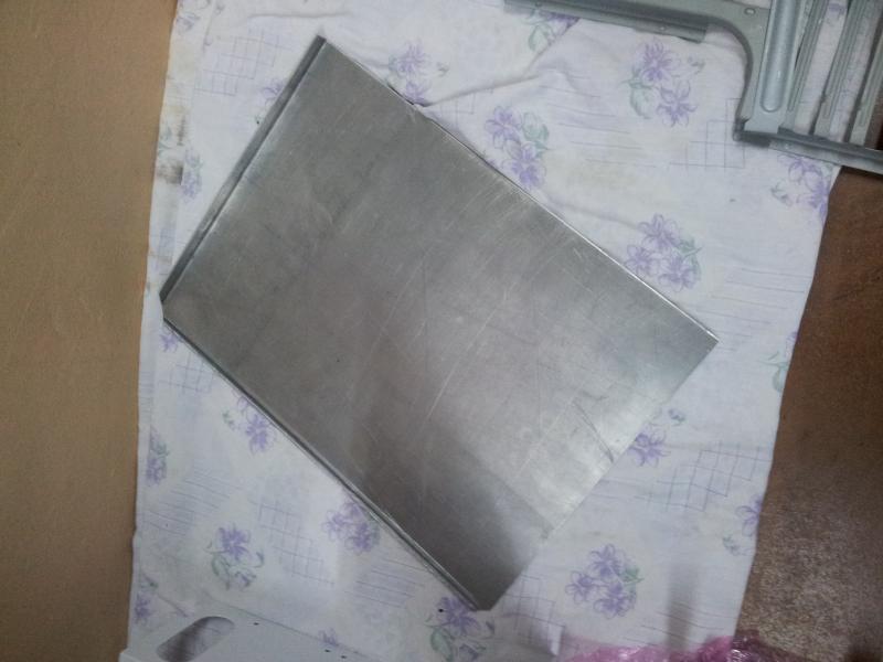

Но матплата там крепится на пластиковых стойках, а они довольно хлипкие, да и когда половина отрежется думаю будет не очень красиво... Поэтому из второго куска сделал перегородку.
