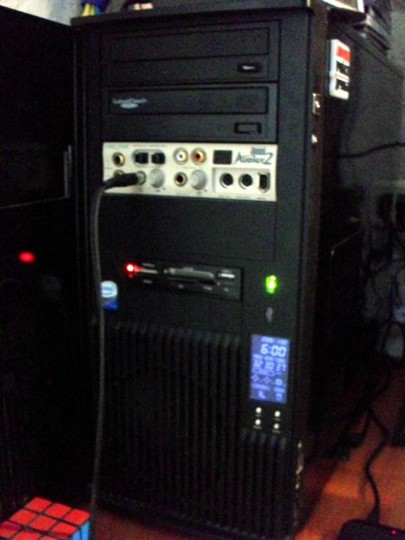

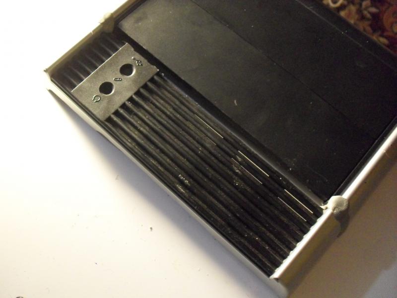

Вроде все ОК, но в связи с тем, что у меня установлена звукашка с доп.блоком в 5" отсек, мне стало надоедать, что дверка на передней панели постоянно открыта. Получается все время так:
Сам блок звукашки белого цвета (перекрашивать не предлагать - портить не стану, так как нанести потом надписи, на врядтли удастся на заводском уровне. Переводных шрифтов (продавались в 80-е годы) сейчас не найти, поэтому оставим ее как есть.

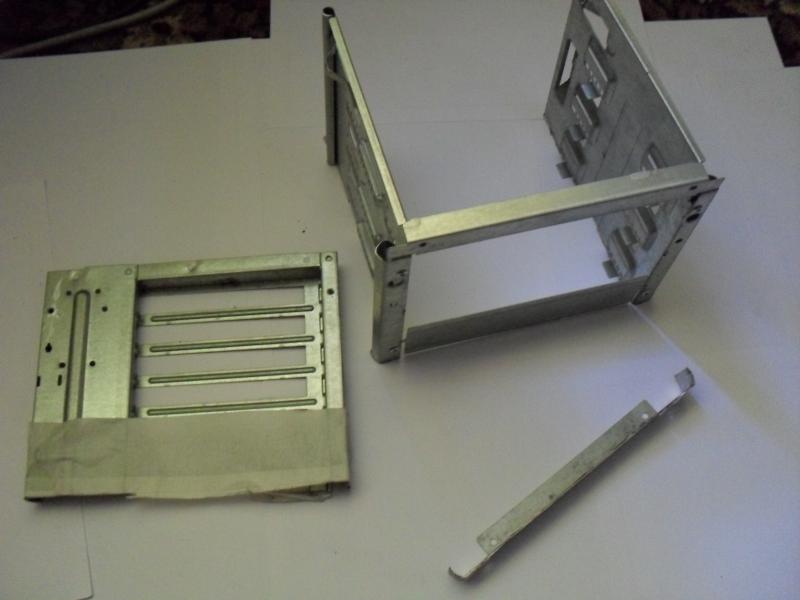

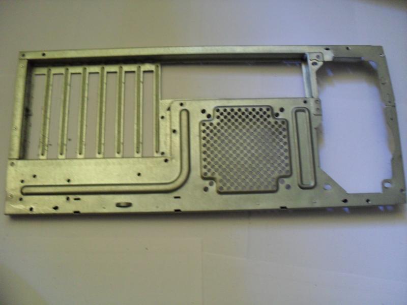

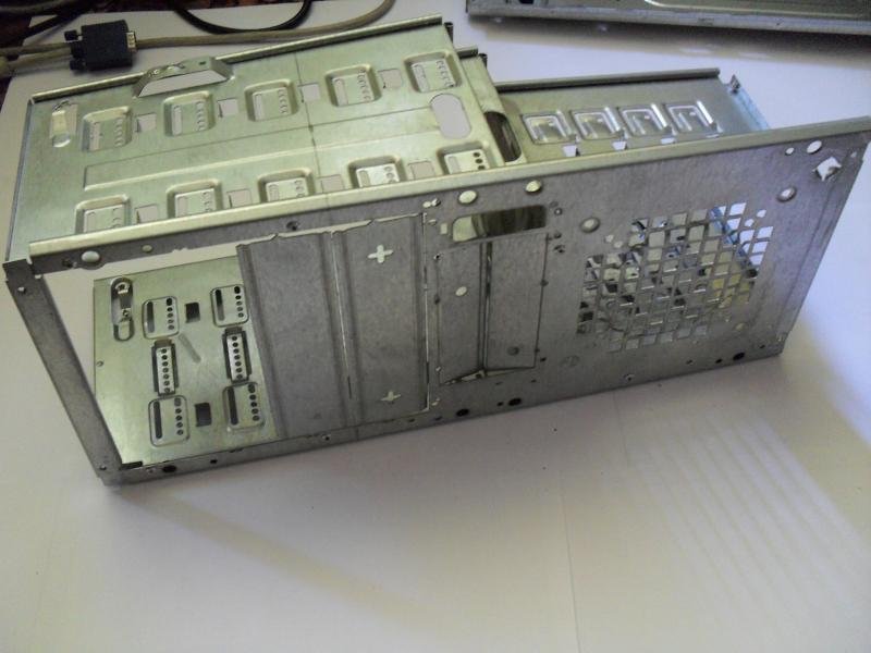

Приступим:

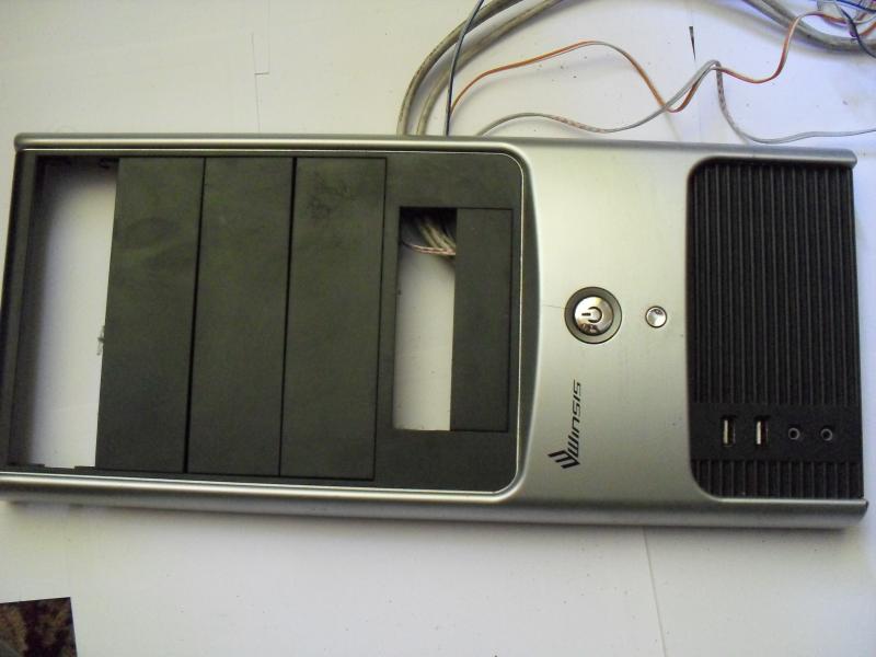

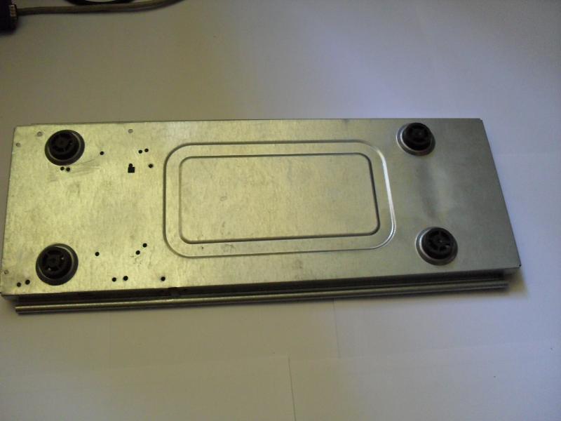

в качестве донора дополнительного блока применим корпус Winsis, вот такой:
разбираем по запчастям:
Александр Слободян offline
Сообщения: 2865

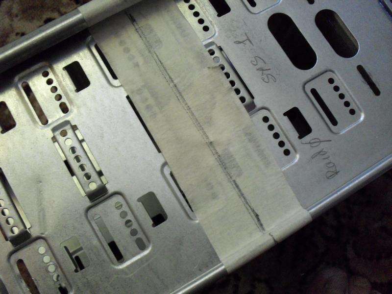

Сообщение Александр Слободян » 03 апр 2013 07:05

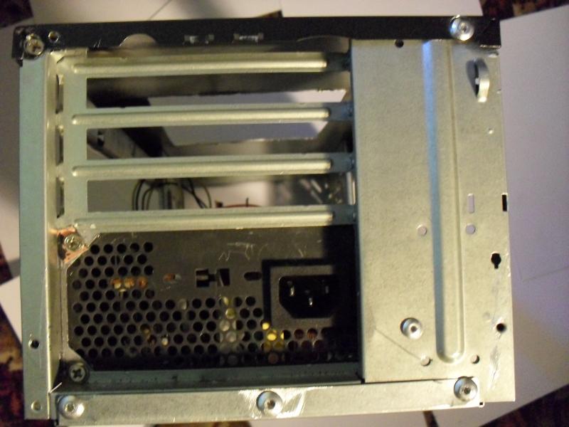

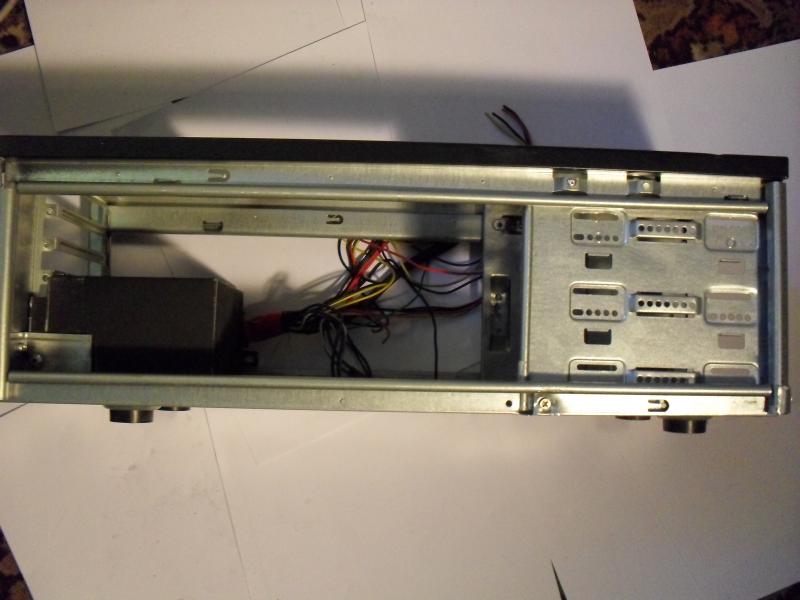

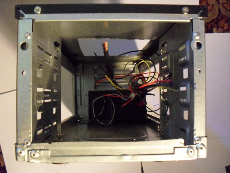

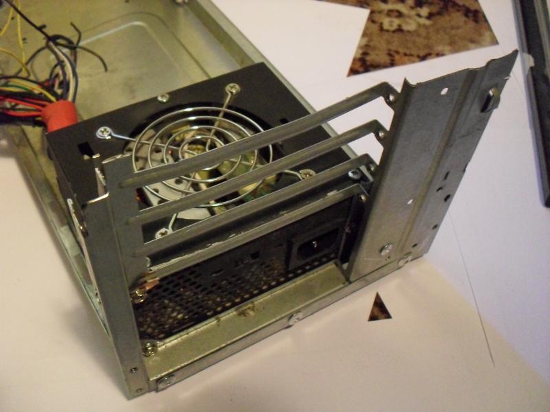

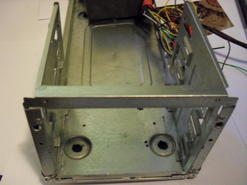

Безжалостно кромсаем болгаркой, рассверливаем заклепки, и начинаем переклепывать по своему:
Подготавливаем посадочное место под дополнительный БП:
Сообщения: 2865
Сообщение Александр Слободян » 03 апр 2013 07:19

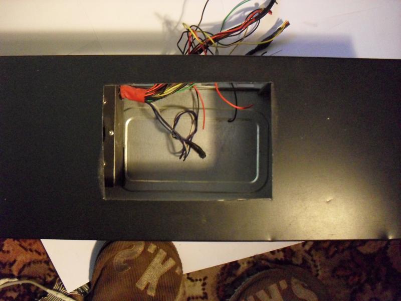

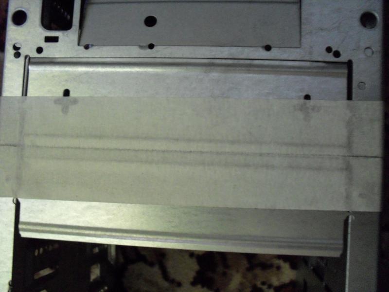

В верхней крышке прорезаем отверстие, через которое пойдут внутренние кабели и шлейфы и приклепываем на место, скрепляя весь дополнительный блок:
Вот такой каркасик.. Теперь начнем облагораживать это дело...

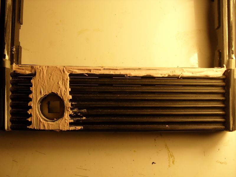

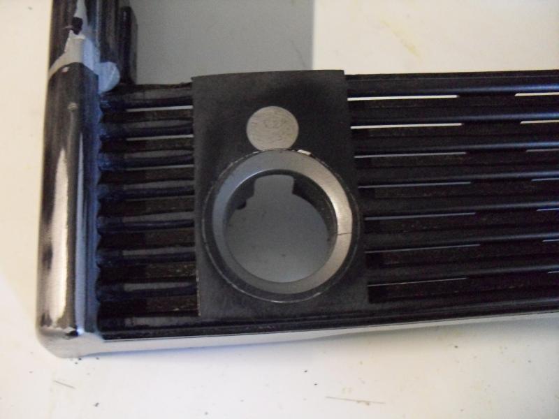

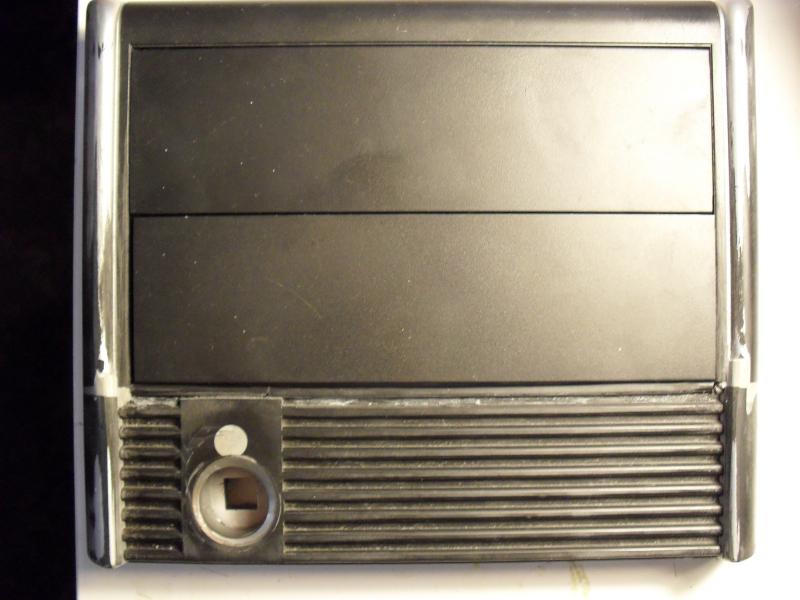

Начинаем делать "морду" - режем, клеим:

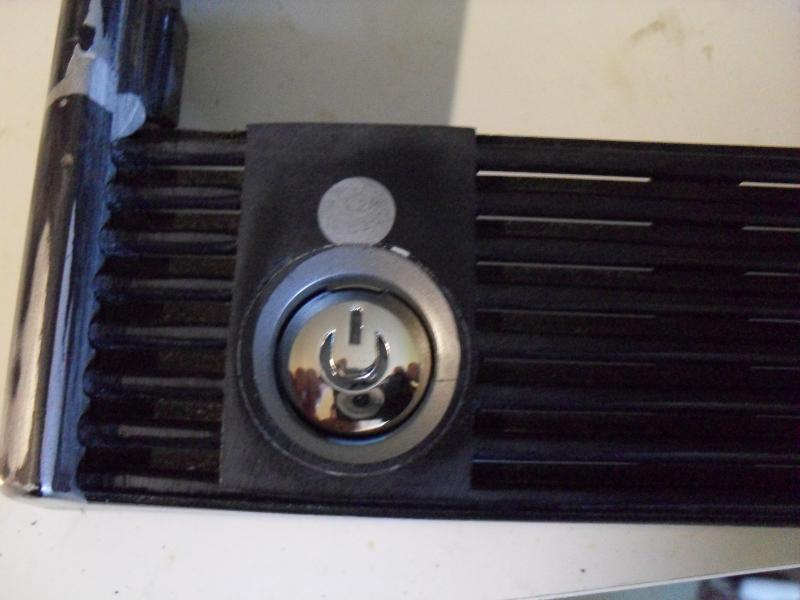

Делаем посадочное место под кнопку включения:
Примеряем кнопку:
Наносим шпатлевку и отправляем сушится:

Вклеиваем кнопку включения доп.блока, а также светодиод индикации включения, белого цвета.
Так выглядит "морда" изнутри со всеми перегородками и площадками креплений:
