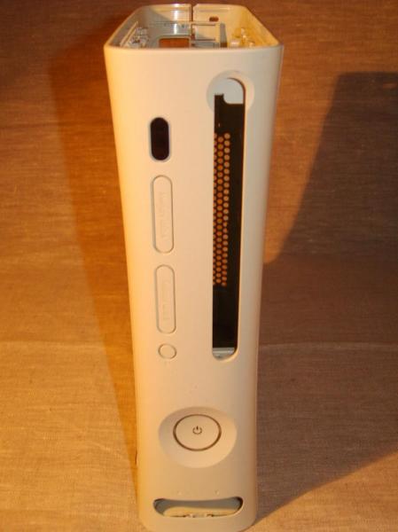

Привет. Начну с того, что давно планировал этот мод, но как обычно происходит в жизни - "руки не доходили" (жена, дети, дом).
Проект не претендует на уникальность, подобных модов хватает.
Мой же проек будет отличаться от остальных наличием дискретной видеокарты (хотя опять же, возможно такой проект тоже существует, так почему бы ему не существовать и у меня), ну и по мелочи.
Основные требования: Корпус должен быть прочным и надежным. Железо не пиленое и при необходимости принимало прежний облик. Железо должно соответствовать требованиям современных игр (для комфортной игры на средних+ настройках)

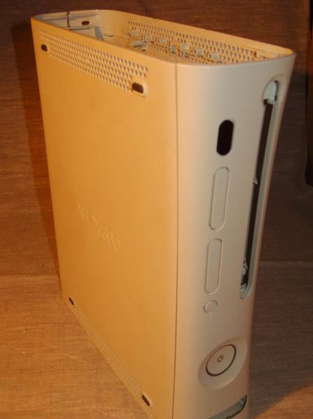

Встречайте-Игровой компьютер в корпусе Xbox 360

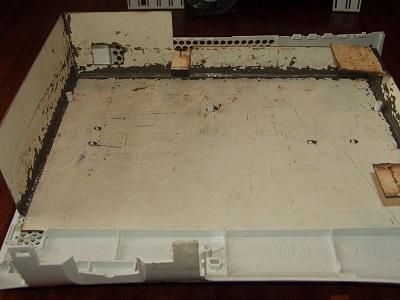

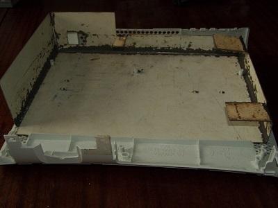

Корпус выглядит так:
Изображение Изображение

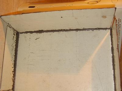

Взял холодильник "Днепр-2" и отсек лишнее (из боковой стенки старого холодильника отрезал лист метала)
Толщина листа около 0.5 мм
Используя табуретку и струбцины выгибаю до нужной формы (полу4илось достато4но ровно, сам не ожидал)

Пилю дальше... Размещаю раму-основу в корпус на штатные места

Сообщение MODpetruha » 31 мар 2013 13:13
взял бы лучше готовую часть от компа.с креплениями и отверстиями.Использование видео с помощью райзеров уже почти сплош и рядом,да и комп железо в корпусе бокса далеконе свежая идейка.
Но ты делай,раз уж начал,а мы подскажем если че :wink:

Сообщение Stylo » 31 мар 2013 13:31
MODpetruha писал(а):взял бы лучше готовую часть от компа.с креплениями и отверстиями.Использование видео с помощью райзеров уже почти сплош и рядом,да и комп железо в корпусе бокса далеконе свежая идейка.
Изна4ально как раз и планировал взять за основу готовую платформу от корпуса, но тут не все так просто...Видеокарта будет размещена ПОД материнской платой. Т.е в два яруса.Другова места для видика я не нашел(
О том, 4то это не новинка я упомянул в самом первом посте, но не встре4ал подобного проекта с современным играбельным железом.
Если есть проекты с дискретным видео, буду рад пруф линку.
И спасибо на добром слове)

Сообщение MODpetruha » 31 мар 2013 13:41
линк не дам,так как такой темой не интересуюсь,но где то встречал точно,по поводу видика-я б всеравно взял что то готовое и его бы перекромсал.
Охлаждение как планируется,и скинь конфиг железа,и какой бп будет,какая нибудь кроха,или обычный АТХ "плющить" будешь?

Сообщение Stylo » 31 мар 2013 13:54
По железу:
корпус Xbox 360
motherboard Gigabyte GA B75N
CPU Intel Core i3-3220
RAM Corsair DDR3-1600 4098MB Vengeance Low Profile (временно одна)
GPU GeForce 8600GT (Временная заты4ка на период сборки. С видео не определился)
PSU Форм-фактора SFX (SF) 400w
Stylo offline

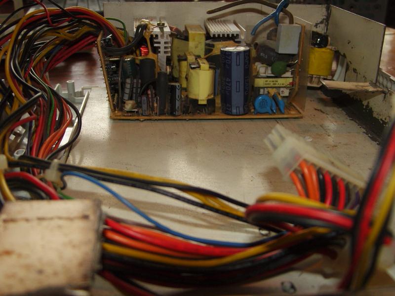

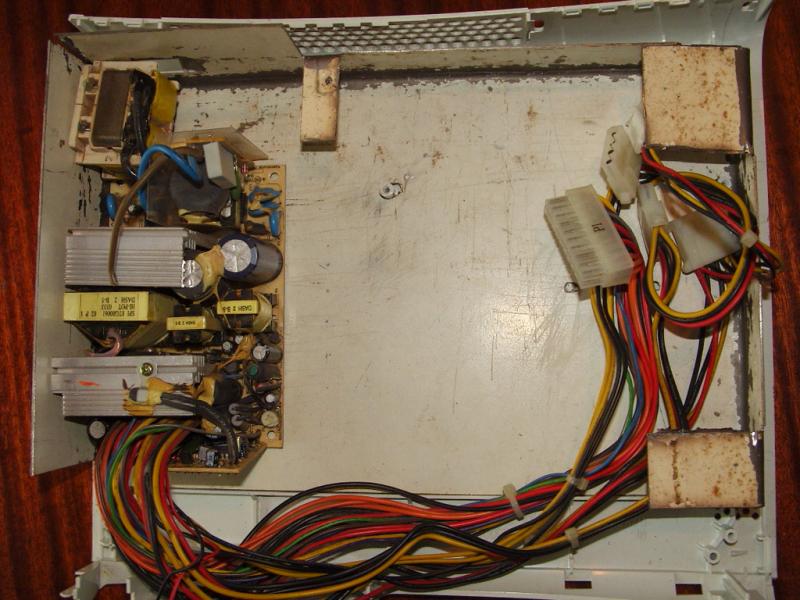

Сообщение Stylo » 31 мар 2013 14:04
Разобрал БП (единственное 4то будет не в комплекте). Прикинул к не готовому еще шассиИзображение
