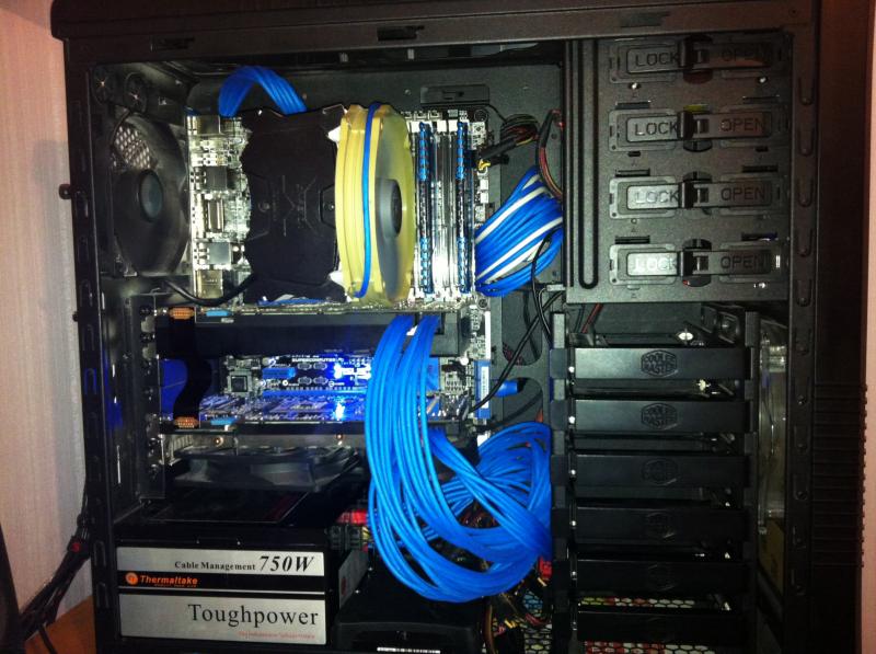

Долгое время многое в моём компьютере меня не устраивало и не было времени всё исправить , сейчас подвернулся момент и я начал с раундинга .
Оплётку достать в Санкт-петербурге практически невозможно , на всех форумах посылали на забугорные сайты производителей , но не было желания ждать . случайно наткнулся на обьявление на авито , где парень продавал оплётку для кабелей ламповых усилителей , она подошла очень даже не плохо - практически идеально и выглядит хорошо . цена удовольствия 10р метр
первым делом попробовал на удлинителе 8 пин для МБ
затем руки дошли до 6 пин pci-e
после двух кабелей 6 пин я остановился , причиной стала невозможность разобрать переходник 8пин - 6пин . мой инструмент (скобы от степлера ) с ним просто не справлялись . теперь в поисках нового инструмента , что может подойти ?

Сообщение sa977 » 19 фев 2013 23:26
Зачем фотки то такие огромные?
Про разборку, где то в форуме целая тема была.
Сообщение ongmail » 19 фев 2013 23:36
sa977, вот я её никак найти не могу , сегодня ещё все радиорынки и строительные магазины обошел в поисках того самого инструмента .
По фоткам , меньше никак не получилось , как уменьшить честно незнаю))
есть ещё такая необходимость как поменять сата кабели с красных на синие или черные , но вот беда их нигде нет , ни в одном компьютерном не нашёл . пытался обтянуть термоусадкой один , феном она не стягивается , зажигалкой обугливается и пузыриться (неравномерно стягивается ) тоже засада

Сообщение Dmitry123 » 20 фев 2013 00:28
ongmail http://forum.modding.ru/viewtopic.php?t=35661 , http://forum.modding.ru/viewtopic.php?t=10045
Сата кабели голубые и черные, от комплектов материнок, можно спросить в сервисе или знакомого админа, после сборки системников они бывает остаются и накапливаются.

Сообщение ongmail » 20 фев 2013 00:44
Dmitry123, сначала я их так и снимал скобой от степлера , но на некоторые почему то не действует , как будто фиксация другая

Сообщение Sonic-Chainik » 20 фев 2013 07:23
ongmail, Надо делать так - вставили съёмник, доткнули провод, доткнули съёмник, вытянули провод.
Сообщение ongmail » 20 фев 2013 10:55
Победа - разъёмы сдались , они были зажаты сильней и для них потребовался инструмент по мощнее , скобы от мебельного степлера

Сообщение ongmail » 20 фев 2013 22:02
В выше указанных мне темах про разъёмы нет ни слова про молексы от бп , чем их можно снять ?
Так же не хотелось бы , что видно было диски - куда их можно засунуть , ссд скорей всего уйдет просто за стенку - он тонкий . А габаритные куда ?)

Сообщение Sonic-Chainik » 20 фев 2013 22:10
ongmail, Cнимаются молексы очень просто - я пользуюсь пинцетом - усики доступны свободно, не надо ничего "забивать" в разъём. В идеале нужна металлическая трубочка диаметром чуть больше пина.

Сообщение ongmail » 20 фев 2013 22:17
Как такое снять пинцетом ? Там щелей нет

Сообщение Sonic-Chainik » 20 фев 2013 22:19
ongmail, Два усика у пина. Ваша задача их нащупать, вставляя что-нить между пином и пластиком разъёма.
Сообщение ongmail » 20 фев 2013 22:34
Sonic-Chainik, по верху или по бокам ?

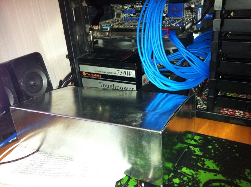

Конец работы с проводами , конечно мне ещё немножко не хватило на молексы , ну а что поделать - да и разобрать так и не смог их . Дальше предпологается работа с корпусом в виде коробки на БП , задней крышки за корзиной и пожалуй хватит . СВО будет серийная - дальше может что сделаю с ней
это заготовка крышки БП
завтра в цех на доработку , надо её подровнять , заварить , покрасить и сделать отверстия для вывода проводов к видеокартам .
заготовка под корзину так же имеется , там совсем немного осталось : подрезать верх , покрасить и просверлить крепление
