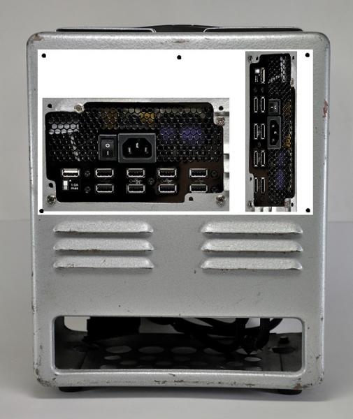

Так испоганить заднюю панель..... Не знаю, может по задумке не какой-то spy-мод, чтоб полностью скрыть все содержимое сохранив аутентичность.... но чтоб так залезть на жалюзи... :insane: :insane: :insane:
BootSector, давать советы дело не благодарное.
Но раз "влез"
После моего племянника, смотревшего мультики за моим компом, я уже ничего не найду, поэтому рисовал в пеинте.
1. Белое поле и кусочки метала (так же там "симпроизированная" видеокарточка) со старой фотографии - это накладка вырезанная на месте 4х жалюзи. Можно попытаться сделать из толстенького акрила и покрасить в цвет корпусов датчиков
2. БП крепить уже к накладке, как и видеокарточку вынесенную на коротком райзере.
(честно, мне оч нравится нижнее окошко и не хочется, чтоб его трогали вообще, так что без райзера не обойтись.... опять-таки ИМХО).
3. Возможно, при желании, видеокарту можно расположить снизу под БП или сам БП развернуть, так, возможно, в корпусе даже вместиться кулер-башня (вам, в живую, виднее конечно).
