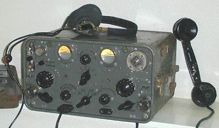

Обещанный срыв покровов. Вот новый эскиз передней панели:
Да, на этот раз мод будет в «немецком» стиле. Кое-что я позаимствовал у радиостанций времён Второй Мировой. Сразу говорю, языка я не знаю и надписи пока сделал на скорую руку, по словарю. Под конец обязательно попрошу помочь профессионального переводчика. Приборы пока нарисовал отечественные, но я их потом или стилизую, или заменю аутентичными.
