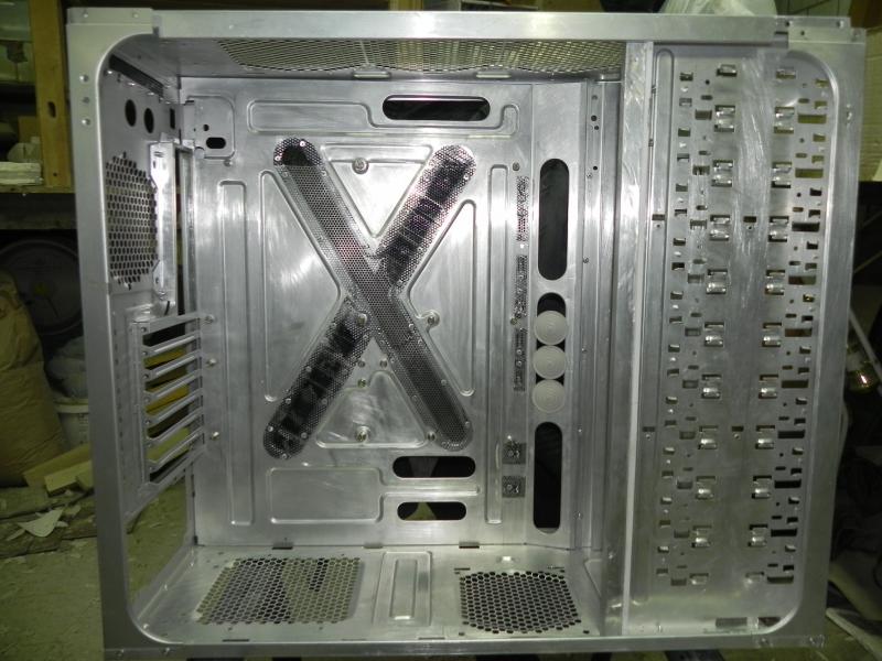

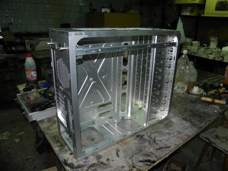

Был взят корпус Cooler Master Cosmos S. Полностью разобран до каркаса

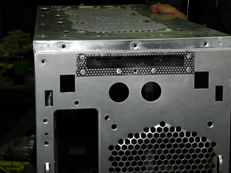

Сообщение arkayat » 06 окт 2012 10:34
У корпуса сделано дополнительное отверстие сзади, для дополнительного воздухо-забора. Так как в последствии верхнии отверстия будут закрыты радиатором СВО, а боковую решётку заменит акриловое стекло.

Сообщение arkayat » 06 окт 2012 11:04
На боковой стенке вырезал крестообразное отверстие. Это х-отвертие было закрыто обработаной боковой решёткой,скреплял заклёпками, очень хорошо отшлифовал. В будущем через это крестообразное отверстие будет подсвечена мать...

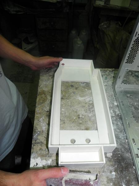

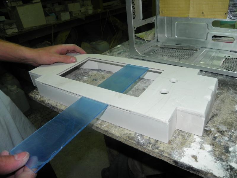

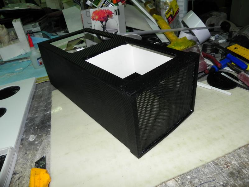

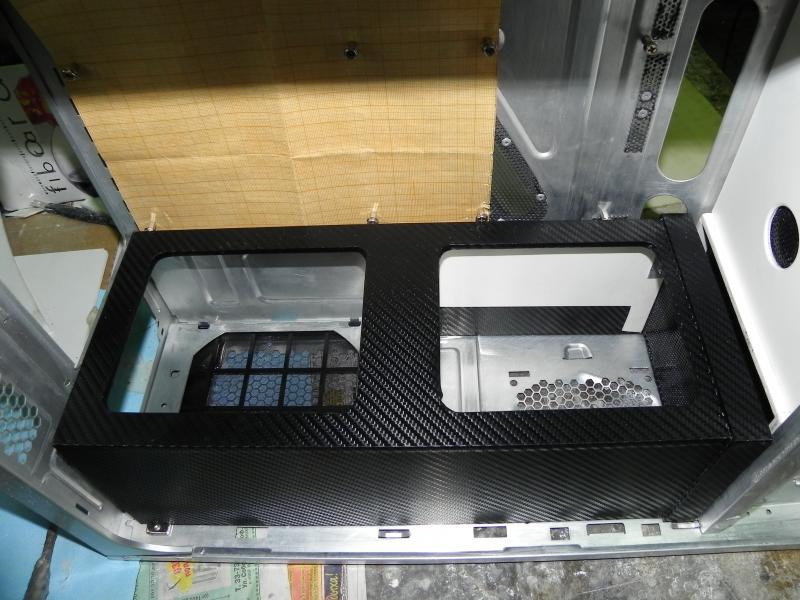

Параллельно из рекламного пластика было изготовлено 3, так называемых, отсека, делящие корпус на 4 отдела. Отделы получились независимые друг от друга. Каждый из отделов несёт определённую функцию.
В верхний отдел вставляеться акриловое стекло, в нём должен находиться радиатор, а сверху на корпус устанавливаються вентиляторы, причём два на выдув, один на вдув.Так в отдел будет поступать воздух, проходить через радиатор и выходить наружу, не попадая в отдел к материнской плате.
вот как это выглядит в корпусе

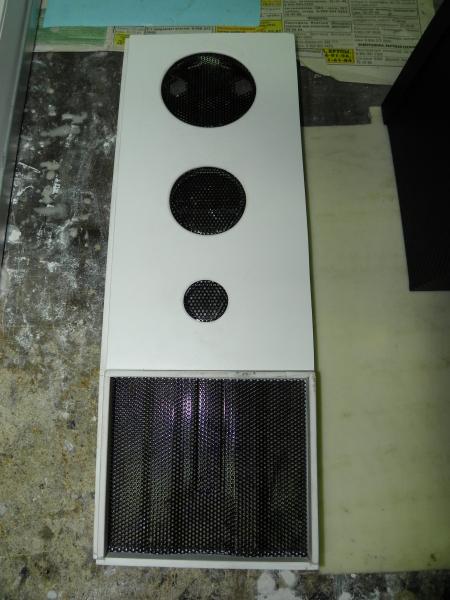

Сообщение arkayat » 06 окт 2012 11:35

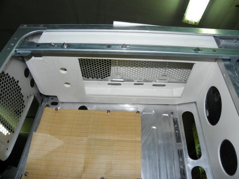

2 отдел разделяет отсеки 5.25 от основного отсека с материнской платой. В нём вырезаны круглые отверстия в которые вставлена та же боковая решётка корпуса. Вырезаны отверстия под шланги СВО. Снизу у отдела сделана решётка для охлаждения HDD. В последствии нижнюю решётку убрал, для лучшего прохождения воздуха...

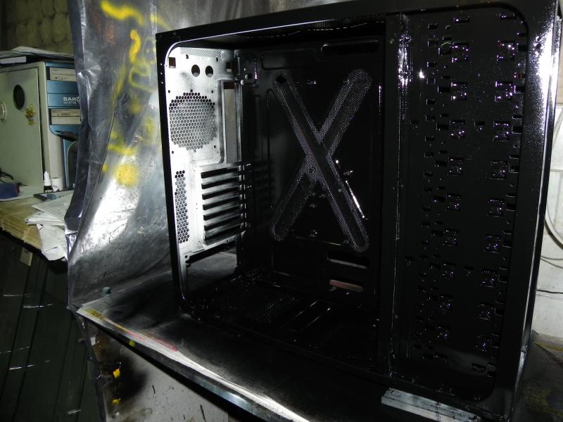

Сообщение arkayat » 24 окт 2012 22:32
Вот так выглядела сетка с х-образным отверстием, для подсветки материнской платы, перед покраской. Естественно ещё несколько раз сетка была отполирована и доведена до идеального состояния

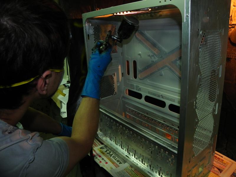

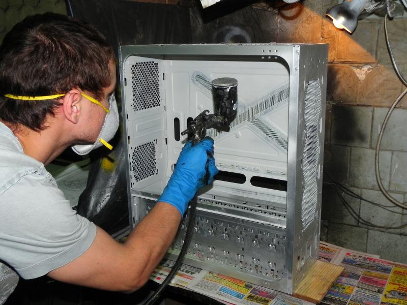

Сообщение arkayat » 24 окт 2012 22:42
Затем всё ещё раз перепроверил, взвесил все ЗА и ПРОТИВ и решил наносить краску на собранный каркас корпуса. Отчасти из-за отсутствия чёрных заклёпок,отсутствия лишнего места в мастерской, ну и просто потому что так решил.
Основательно подготовившись... ::-D:
arkayat offline
Сообщения: 21
Зарегистрирован: 05 окт 2012 16:04
Откуда: 42RUS
Сообщение arkayat » 24 окт 2012 23:03

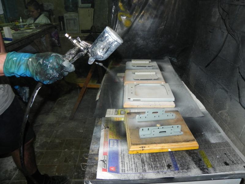

Решено было сначала наносить грунтовку. Купил специальную, подходящую для алюминиевых покрытий, ТИККУРИЛовскую. Наносил грунт самодельным краскопультом сделанным из компрессора холодильника, огнетушителя и самого наконечника краскопульта. Если честно был удивлён тончайшей покраской. Было нанесёно 3 слоя грунтовки...
arkayat offline
Сообщения: 21
Откуда: 42RUS

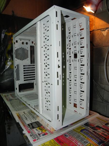

Сообщение arkayat » 24 окт 2012 23:04
Конечный результат грунтования выглядел так...
arkayat offline

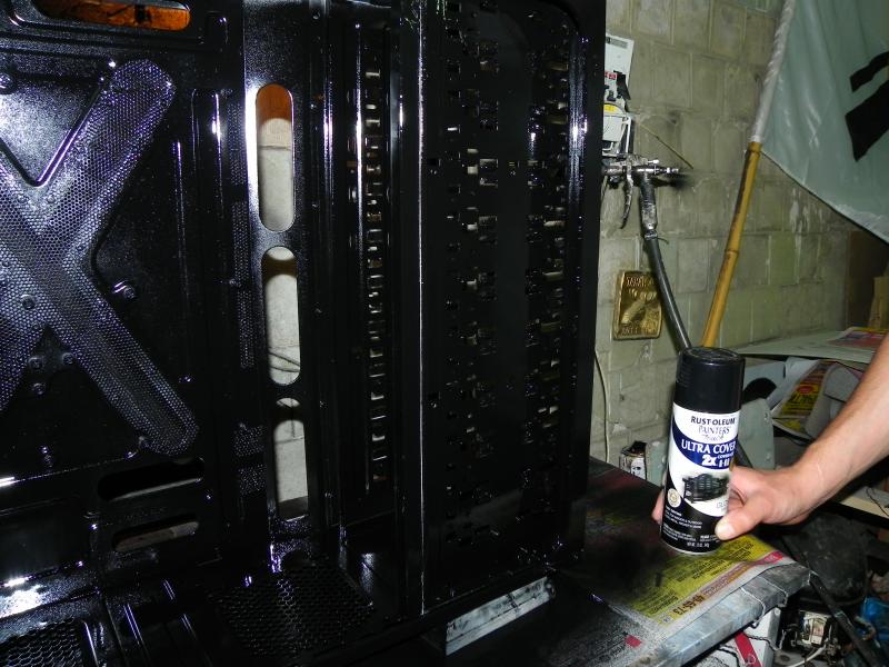

Потом началась эпопея с баллончиком краски. Промучившись около часа, так и не смогли вскрыть баллон. Какой-то баллон навороченный,распыляет даже в перевёрнутом состоянии. Пришлось красить из баллончика...
arkayat offline

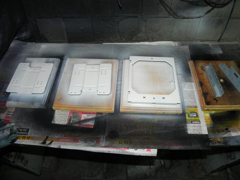

Сообщение arkayat » 24 окт 2012 23:16
Были загрунтованы и покрашены дополнительные элементы корпуса.
