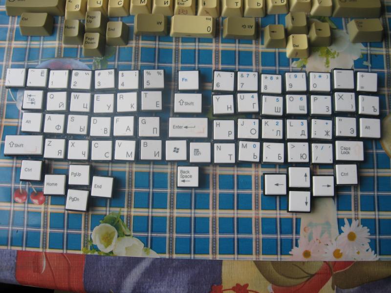

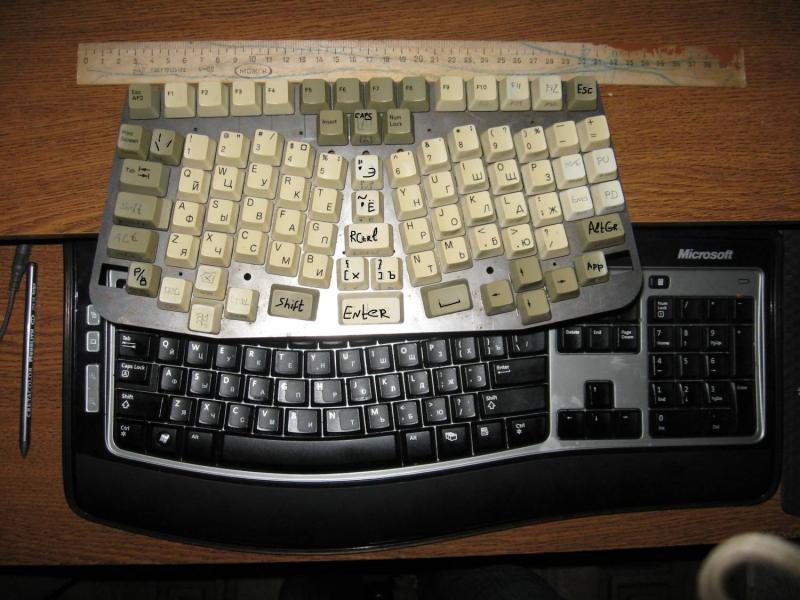

Примерялся к русской раскладке
Вроде выходит не плохо. Настало время искать доноров.

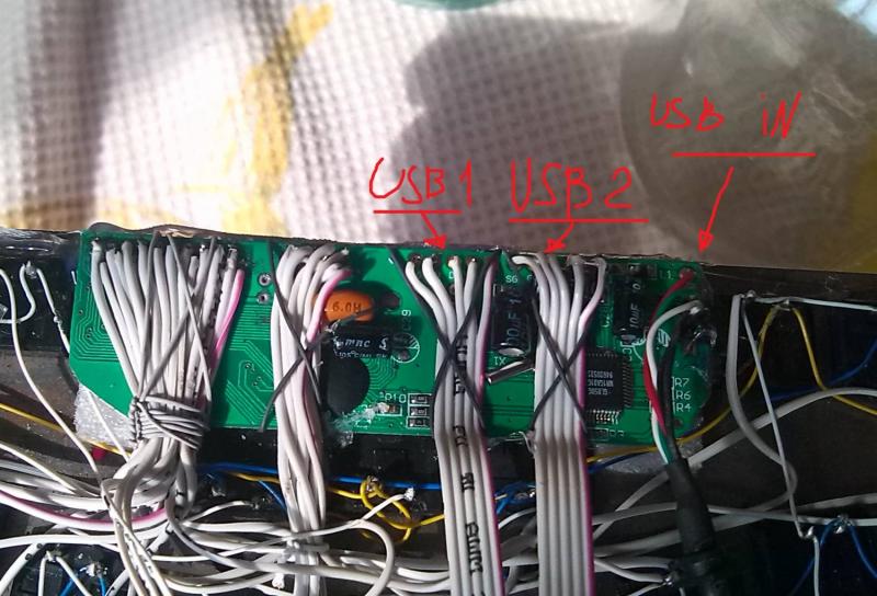

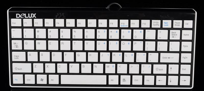

Сразу решил сделать похожую из обычной китайской, просто переставив кнопки местами. Кипил по этому поводу delux DL-K1100U
клавиатура примечательна наличием встроенного двухпорнового USB хаба и добротным контроллером HT82K629A
Тут меня ждал первый большой облом. Поменять расположение кнопок в большинстве современных клавиатур не возможно в принципе. Плёнка!
Кнопки-то можно мешать как угодно, но контакты жёстко привязаны к плёнке, а резать и наращивать дорожни дело не благодарное.
(один из знакомых пробовал - ничего не вышло)

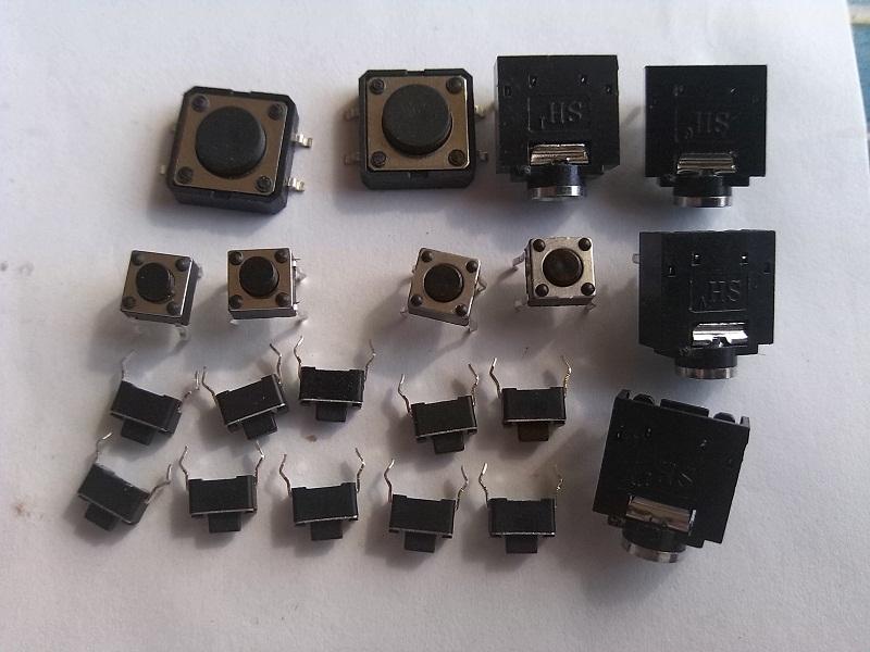

Кипил на тест россыпь тактовых кнопок
Второй облом. Нажимать их очень не удобно, ход малый, щелчёк резкий и усилие для нажатия приходится прилагать слишком большое.

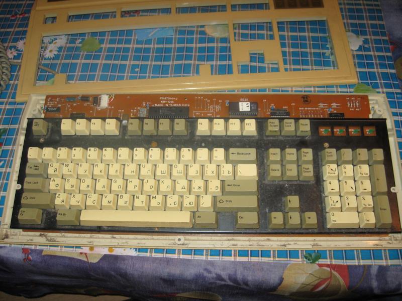

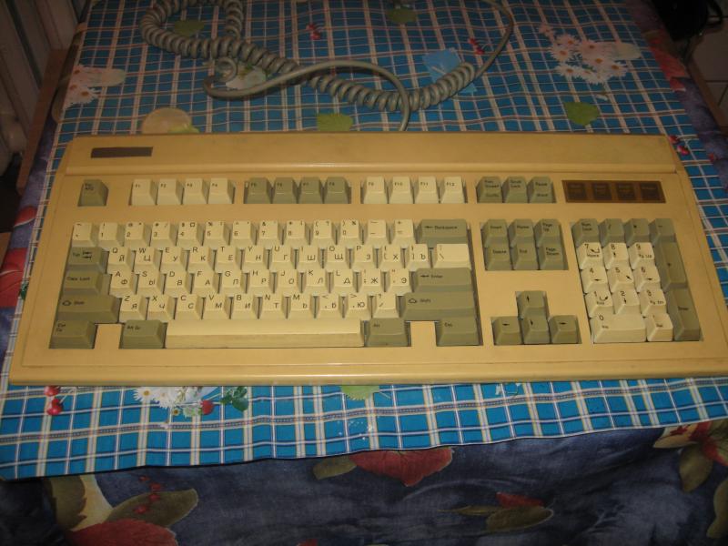

Спустя, наверное, пару месяцев поиска купил "динозавра"
Настоящая механическая клавиатура.

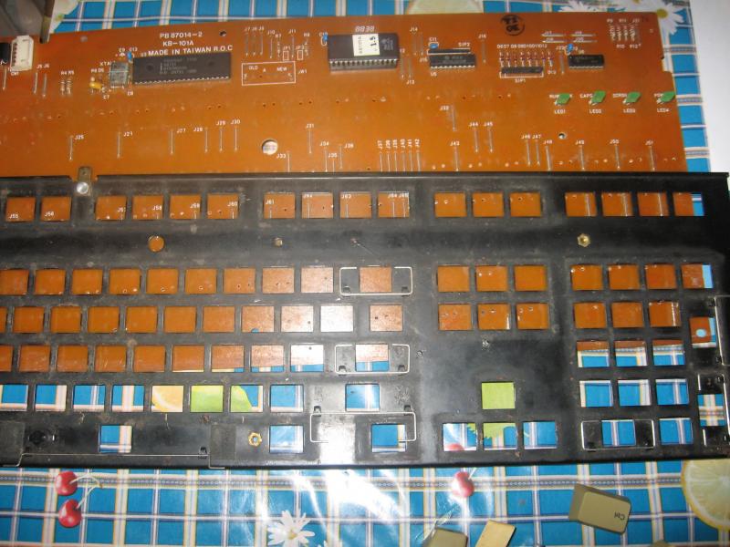

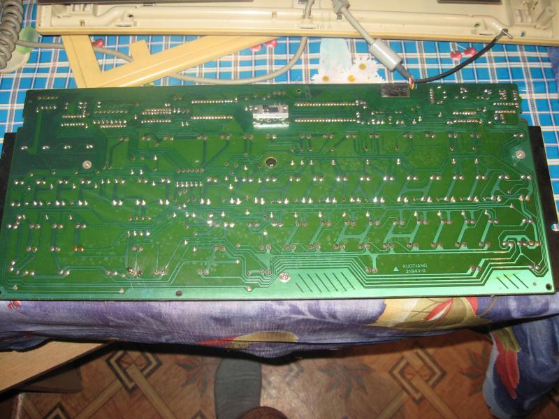

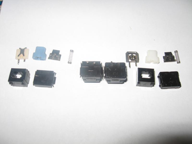

Часть 2. Препарация.

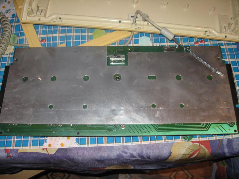

Кнопки установлены на массивную металлическую плиту
Обратная сторона экранирована толстой фольгой
Под ней не менее основательная системная плата

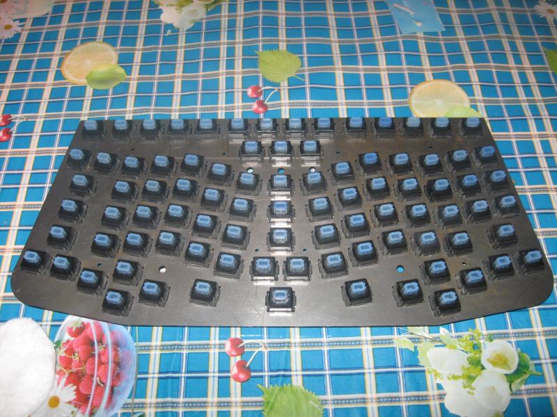

А вот и собственно кнопки. "Породистые" Alps. Именно на таких работала вся техника Apple, пока не перешли на slim решения.
Клавиатура до меня уже побывала в ремонте и в ней помимо основных "синих" стояли ещё и "белые" свитчеры. Естественно стало интеретесно чем они отличаются:
Синие - "родные", белые "новодел". Хорошо видна разница в контактных группах.
Для реализации проекта мне предстоит переделать вот эту решетку или спроектировать новую плату вместо той, что под ней. Ну или выполнить оба пункта.

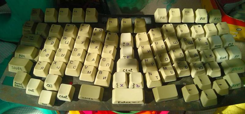

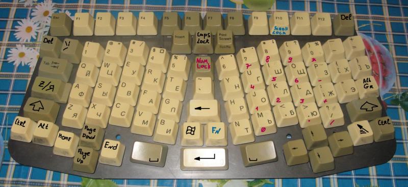

Часть 3. Прототипирование

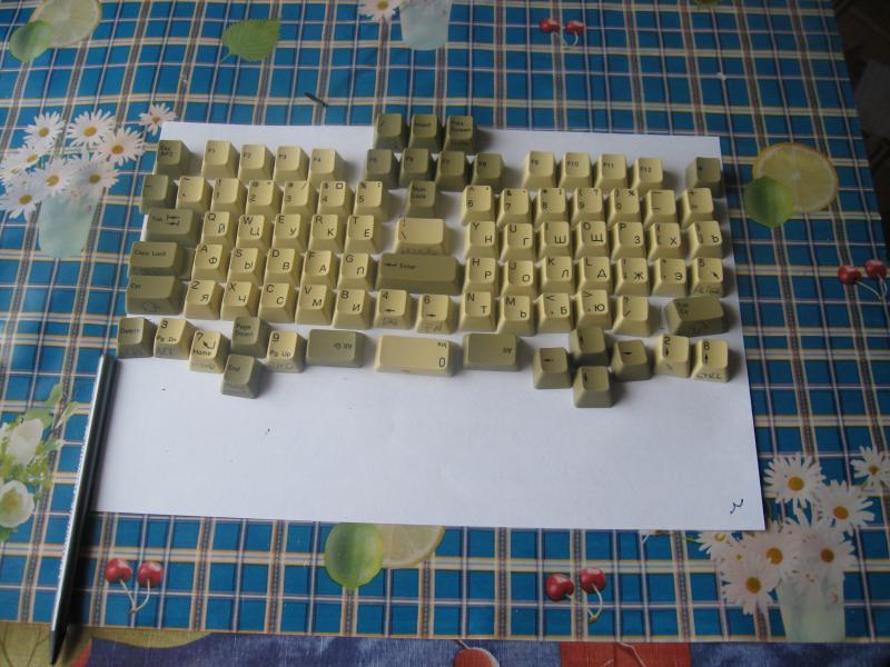

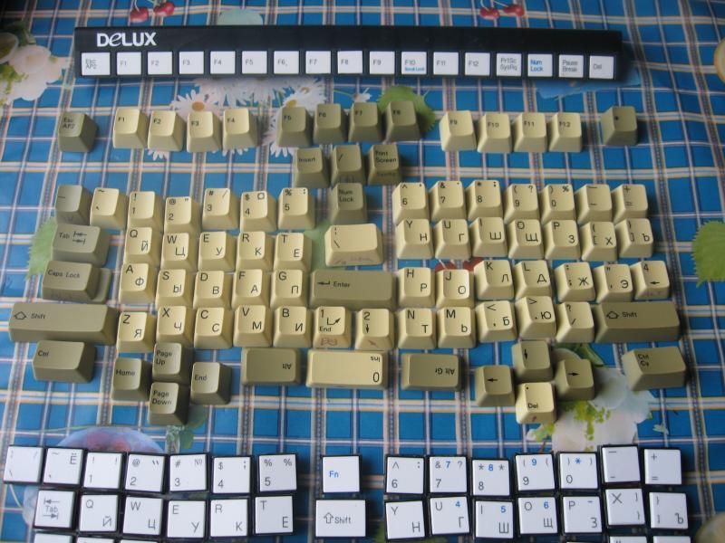

постарался максимально восстановить раскладку оригинала

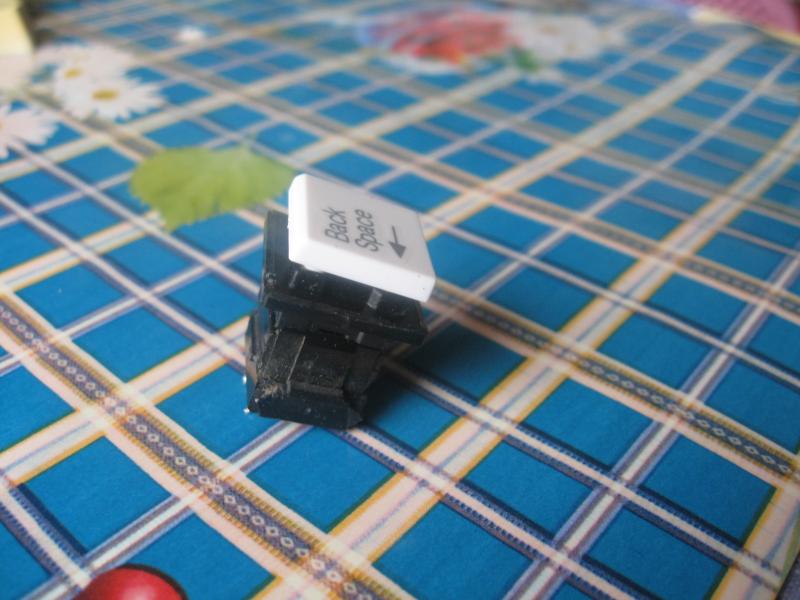

она же на "слим" кнопках
после установки на свитчер получается нифига не "слим". буду делать на полноразмерных клавишах
раскладка постоянно модифицируется. стараюсь "объять необъятное" и использовать все кнопки по максимуму
Последний раз редактировалось Zuncl 10 авг 2012 09:44, всего редактировалось 1 раз.

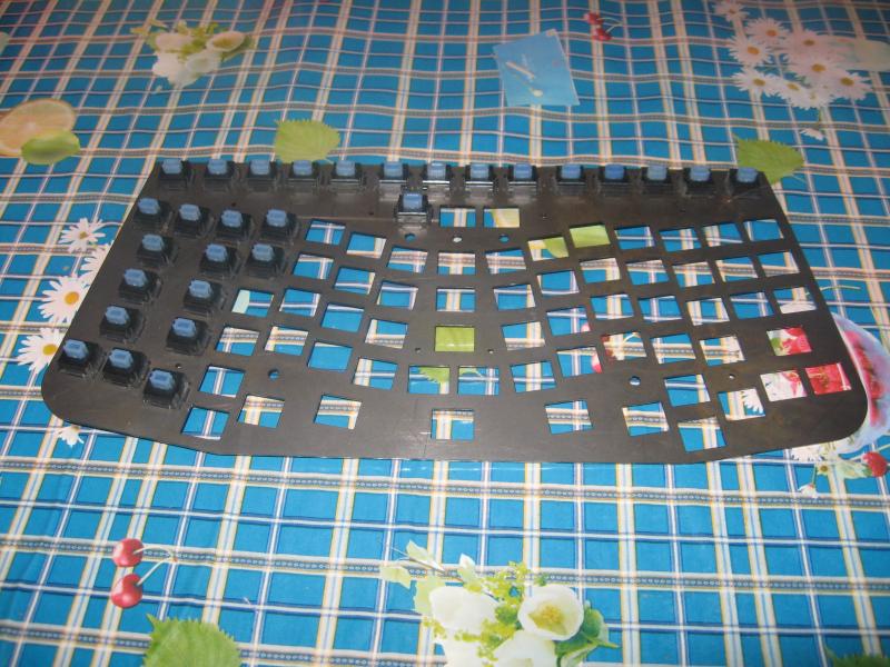

вырезал лазером из стали 1,5 основание
поставил все свитчеры

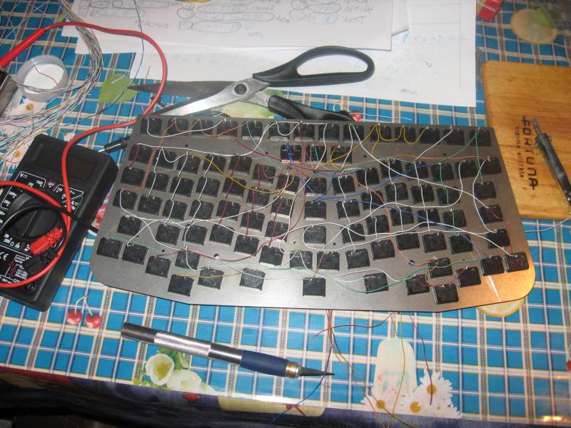

Часть 5. Веревки и дизайн

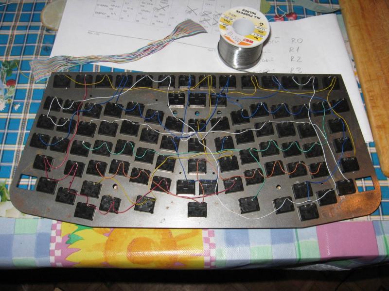

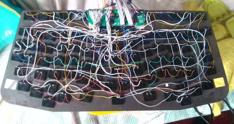

системную плату решал не делать, соединить всё навесным монтажом. так будет проще исправлять ошибки и менять клавиши местами при появлении новых идей.
проект обзавёлся именем. как видно из картинки выше - Motoko (ну да, мне нравиться GItS)

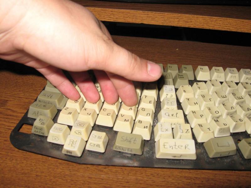

проверил как будут лежать пальцы в основной позиции, остался доволен
в сравнении с домашней клавиатурой. и опять новая раскладка, пришлось снова перетягивать" веревки"
готовность протяжки - 50%
Последний раз редактировалось Zuncl 10 авг 2012 09:45, всего редактировалось 1 раз.

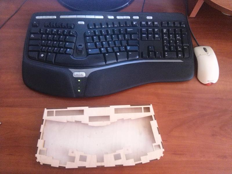

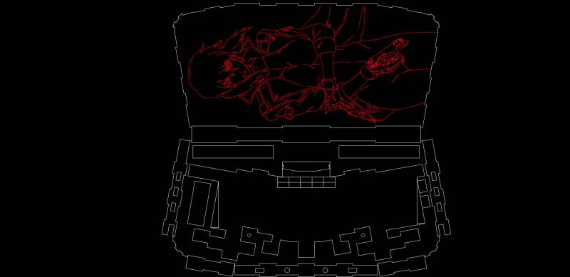

Часть 6. Корпус и лапша

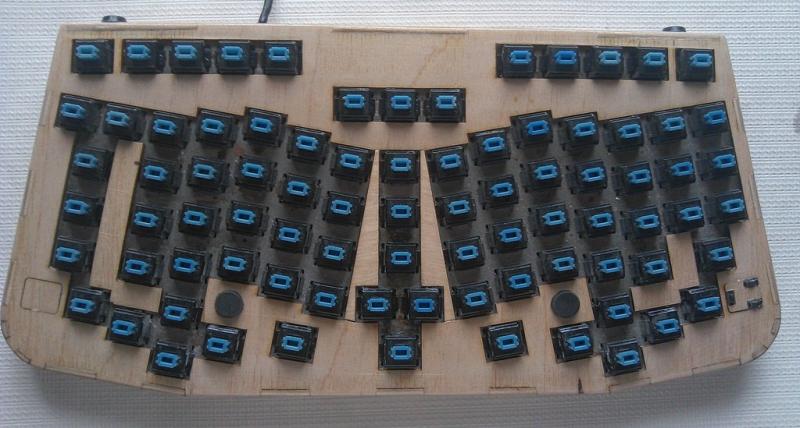

Корпус решил делать из дерева. Точнее буду кроить фанеру лазером
Распаял все провода. Тут меня ждал третий большой облом. Я забыл предусмотреть место для установки контроллера. Пришлось снова менять раскладку.
(контроллер приклеен к вспененному пластику, а тот к металлу. термоклеем)
Лапша, вид сзади :)

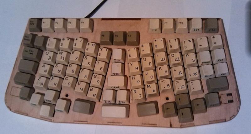

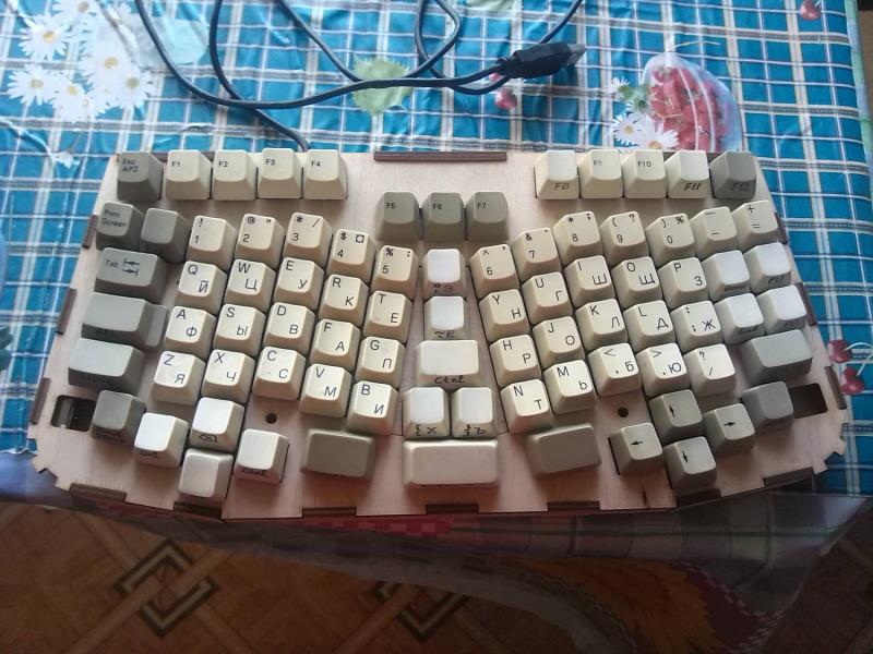

финальная раскладка.

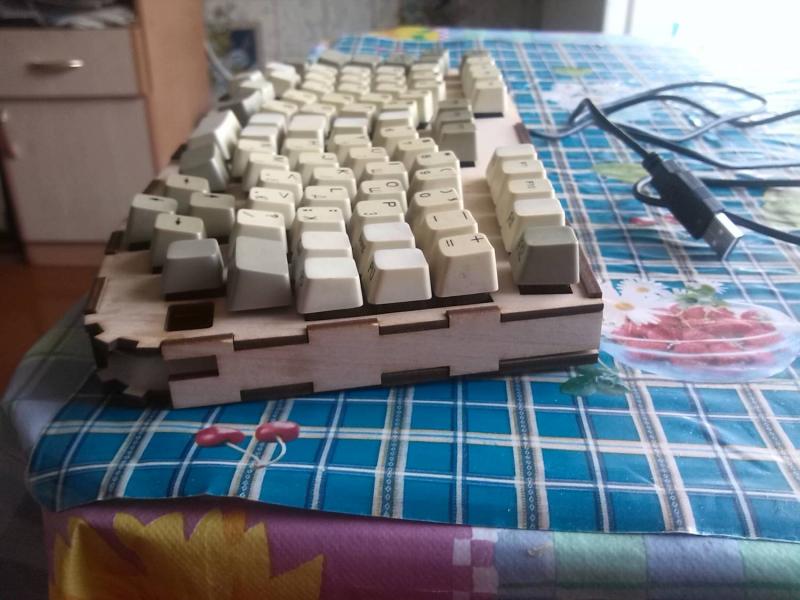

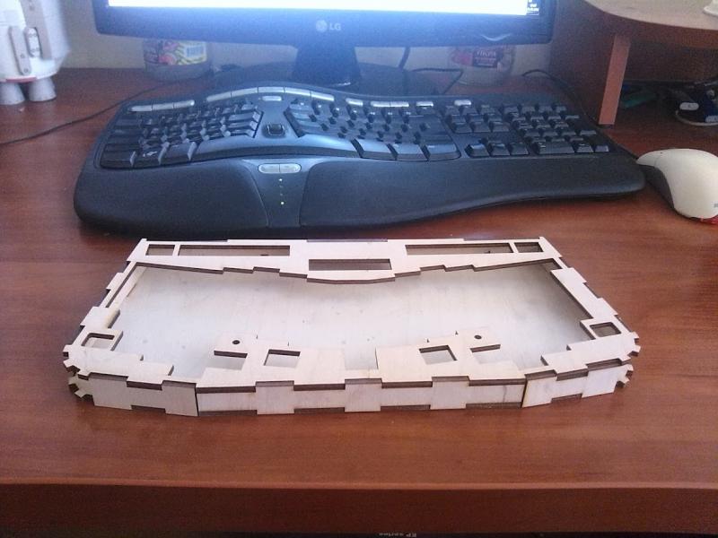

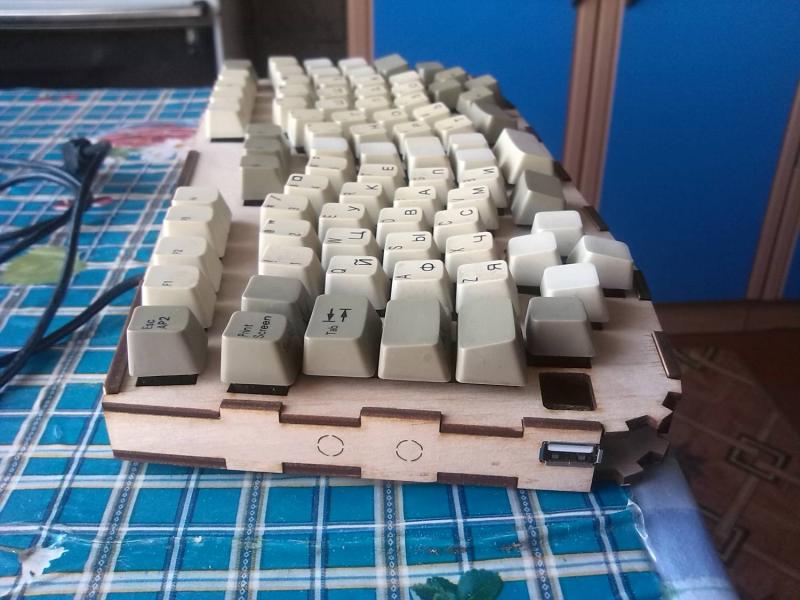

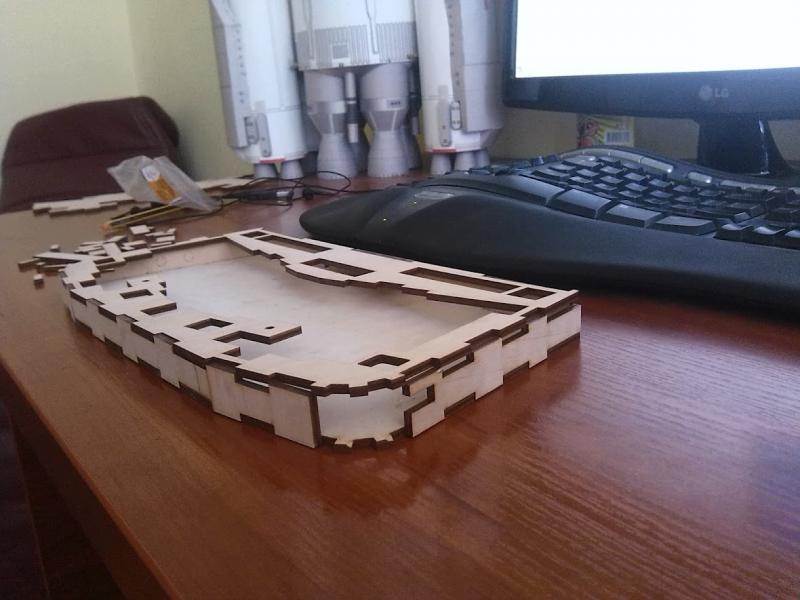

Часть 7. Дрова

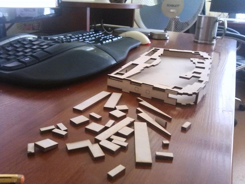

Забрал из лазерной резки фанеру.
Просто сложил всё вместе
вид справа
вид слева + рассыпуха
сравнение с рабочей клавиатурой (экономия места налицо)
ну и общий вид :D

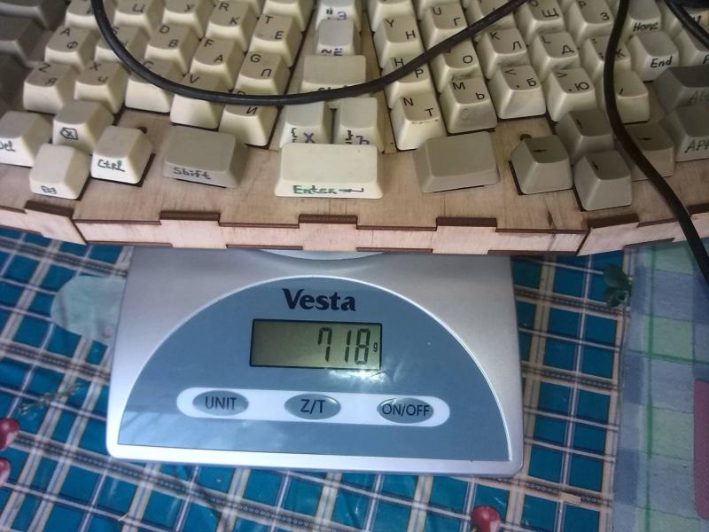

Сообщение Zuncl » 10 авг 2012 09:13
Часть 8. Фарш
установил панель с кнопками внутрь корпуса.
фанеру клеил обычным суперклеем
на удивление (и благодаря зубчатому сцеплению деталей) держится неплохо
часть деревянных деталей "повело" придётся править

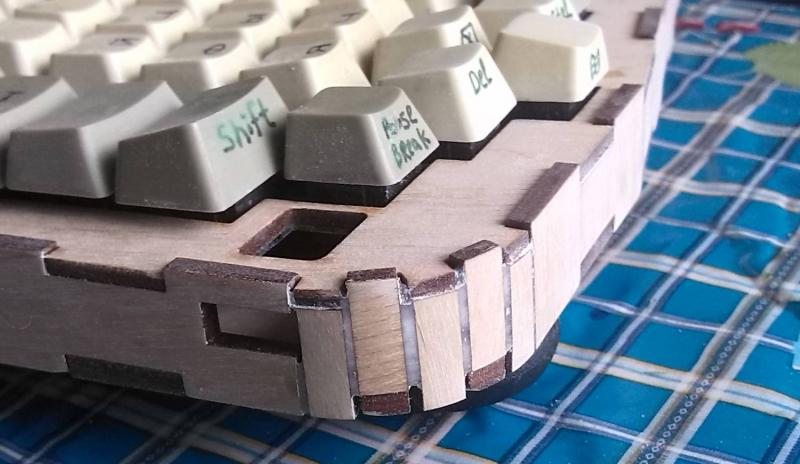

Часть 9. Гламур
увесистая получается, по столу скользить не должна
начал скруглять углы

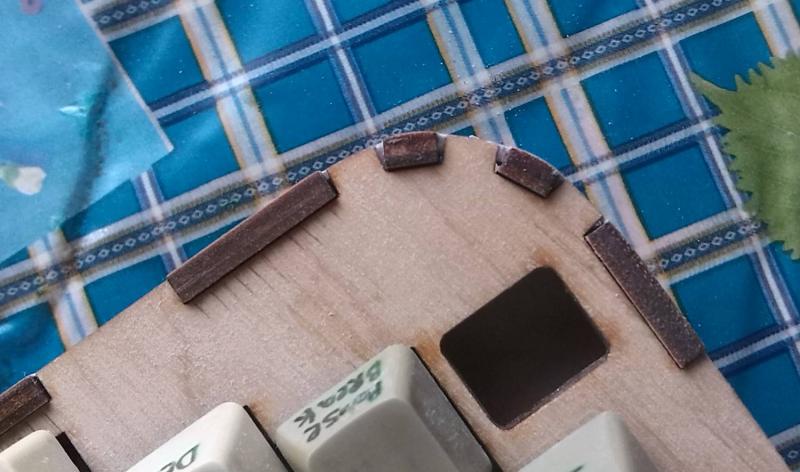

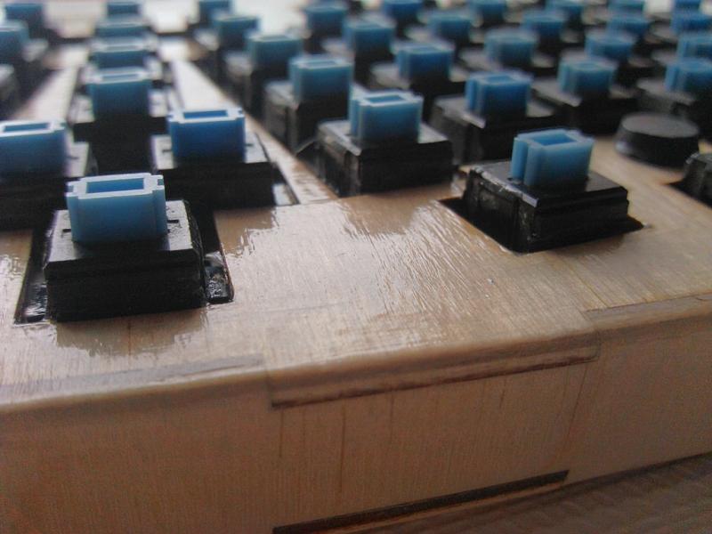

щели заполняются обычной пищевой содой, затем пропитываются цианакрилатом (тем же суперклеем). Через несколько секунд получается композит очень похожий на обычный пластик. по твёрдости не уступает.
запасся большим количеством наждачки, снял все выступающие рёбра, скругляю углы.

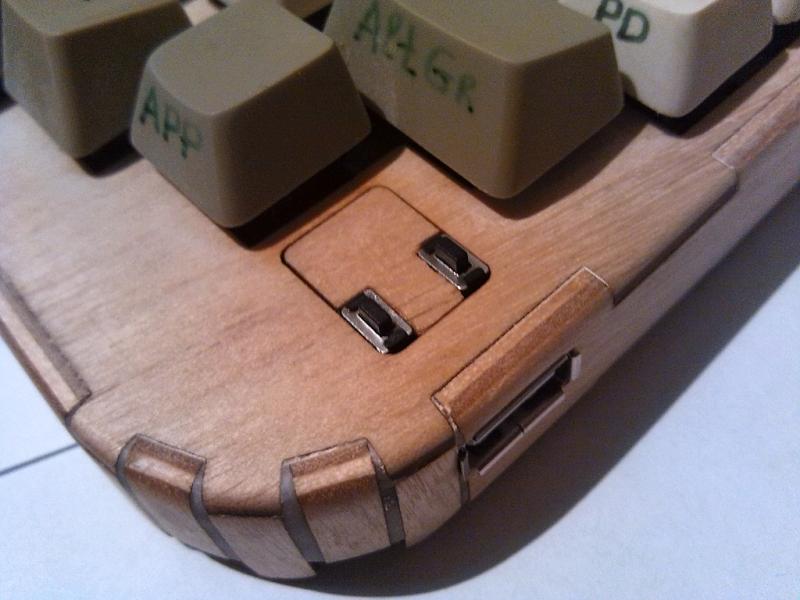

добавил в специальный люк 2 микрокнопки (потом их там будет 3). Сделано так специально, кнопки крайне редко используемые и делать их полноценными смысла нет
уже обработанные поверхности шлифуются. позднее будут лакироваться.

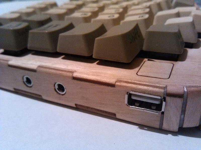

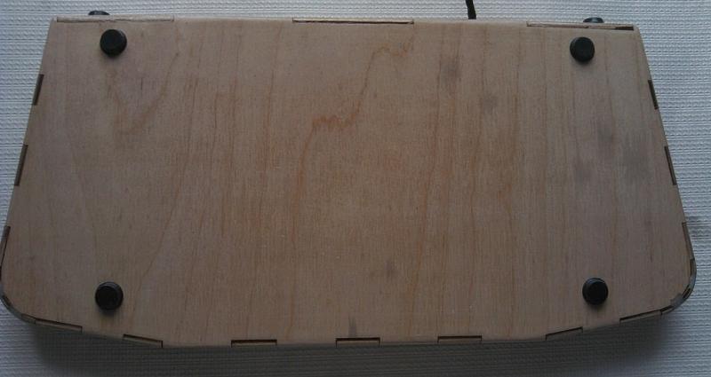

Часть 10. Больше гламура
купил акриловый лак и покрыл все деревянные части. Может не очень аккуратно, но зато от души :D
вид сверху. закрыты технологические отверстия (думал поставить туда индикацию Num, Caps, Scrol, но в итоге отказался от этой идеи). На микрокнопки повесил Fn, Num и Caps (вдруг понадобятся)

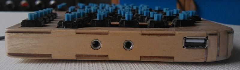

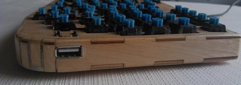

вид справа. USB порт
вид слева. USB порт и аудио вход с аудио выходом (привык пихать наушники и флешки прямо в клаву)
вид снизу. ничего особенного. только резиновые ножки.
Лакировка крупно.
Zuncl offline

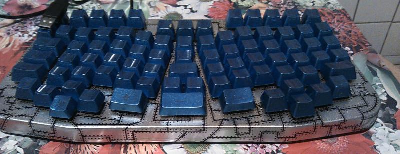

Осталось сделать самую малость: покрасить сами кнопки, нанести на них надписи, нанести декали (рисунки) на клавиатуру, сделать финальные фото хорошего качества (не телефоном) и выложить в галерею (ну и перед буржуями тоже похвастаться)
Однако у меня очередной творческий кризис: понятия не имею в какой цвет красить кнопки и как на них красиво нанести надписи...
Жду вашей помощи :)
