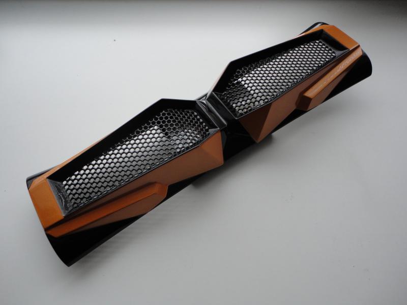

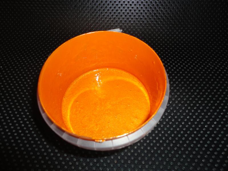

Металликов оранжевых нет.Купил оранжевый акрил в аэрозоли - цвет не тот и тонировочный лак Bosny для металлика.
Тонировочный лак - нет слов.С баллона им работать невозможно.

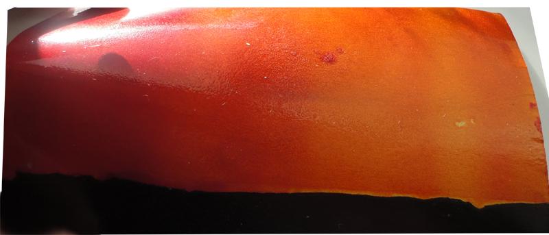

В зависимости от толщины слоя меняет цвет .

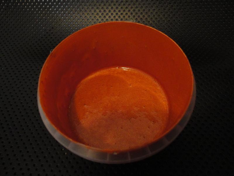

Заливал в аэрограф - если налил немножко больше то это отчетливо видно.
