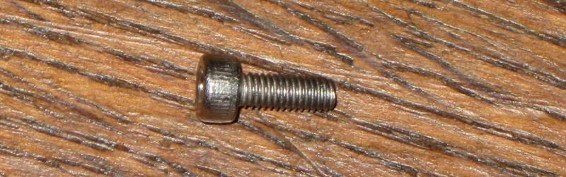

Для этого понадобиться винтик М3 длинной 8мм (5мм тоже подойдёт):

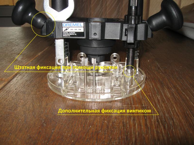

Дополнительная фиксация легко выполняется руками при помощи обычного бита от отвёртки или шуруповёрта:

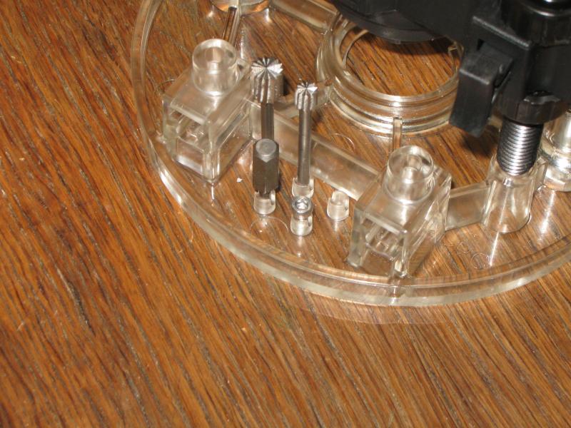

Хранить бит и винтик можно на самой приставке, в месте для хранения насадок:
Теперь можно фрезеровать плоскости точнее, держась за основание приставки, без перекоса фрезы и гуляния по глубине — без ступенек.

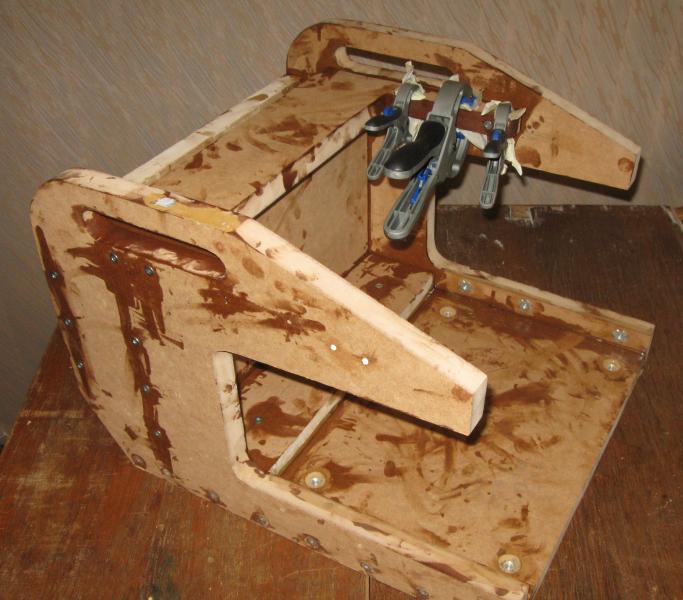

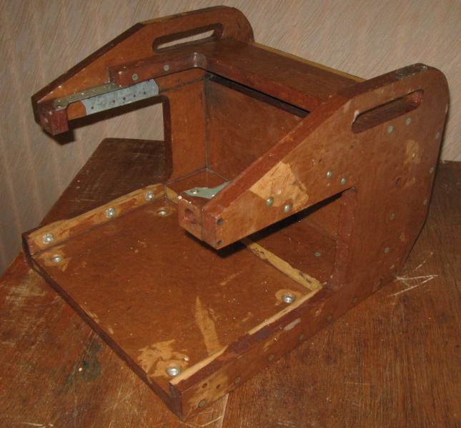

Привёз с работы запиленные заготовки для станины, засверлил, забил гайки:
Начал собирать:
Поперечный набор жёсткости, с одной стороны всё-таки треснуло... :puke:
"Вилка" ещё будет усилена ребрами из уголков, точнее держателей балок:
Пока в таком виде:
Ушло примерно два с половиной флакона отечественной эпоксидки, места распилов активно её впитывают. Замазано с целью защитить МДФ от влаги и получения более менее монолитной конструкции.

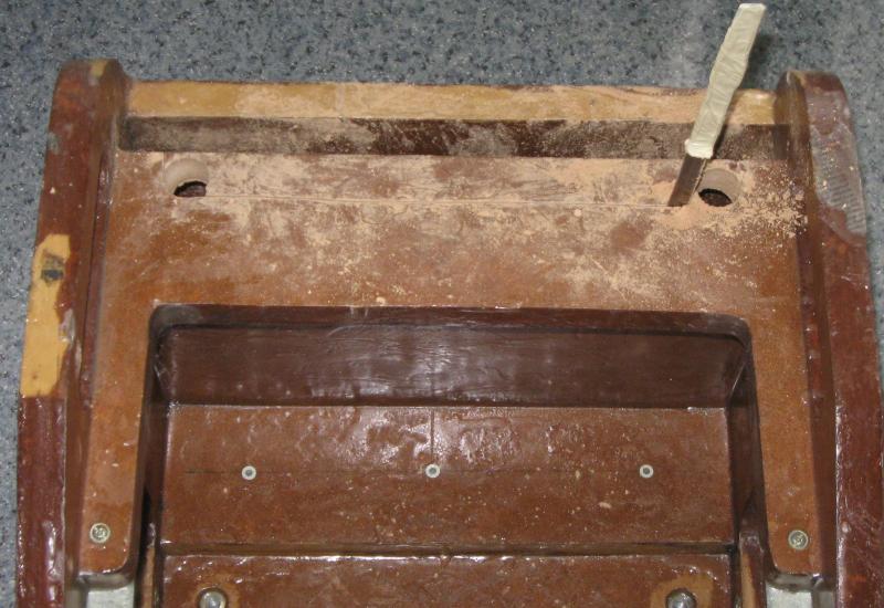

Далее сверление по месту, кое-где нужно будет зарезать, ну и зашкурить под покраску.
Зарезал при помощи бюджетного ::-D: лобзика:
Нужно слегка подправить:
