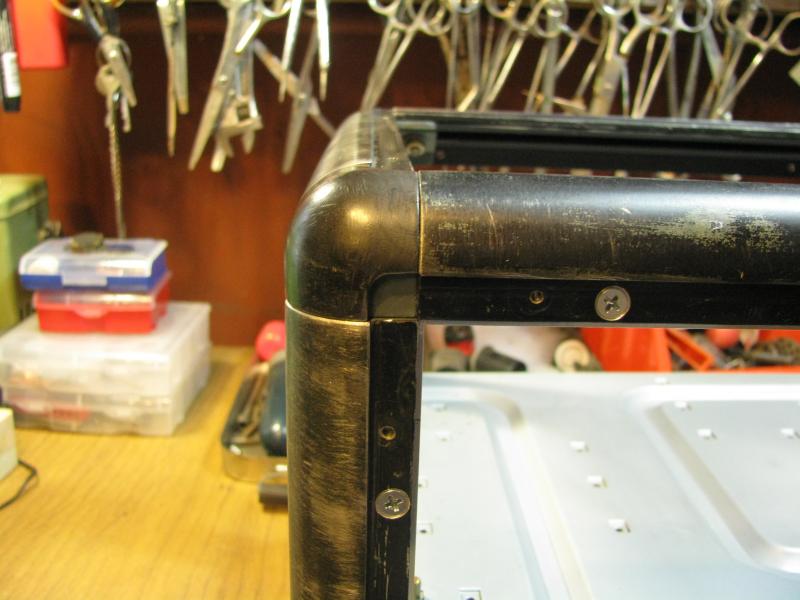

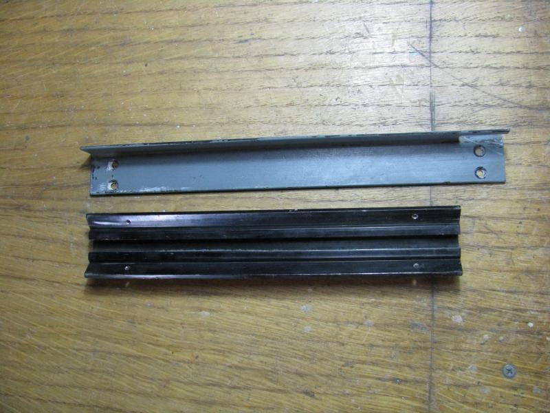

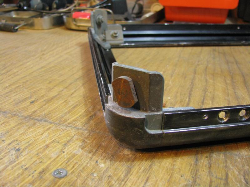

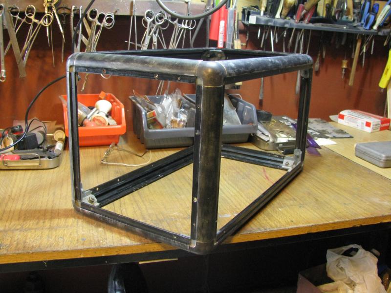

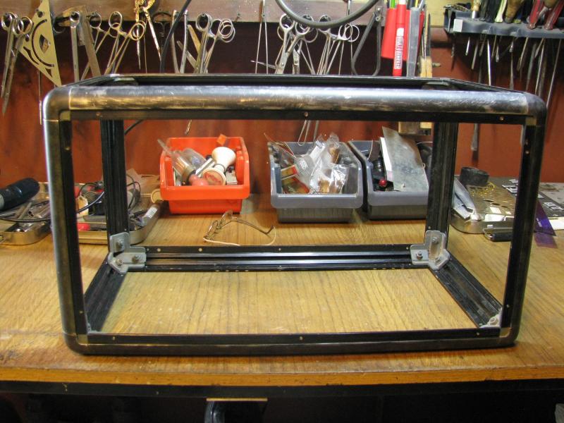

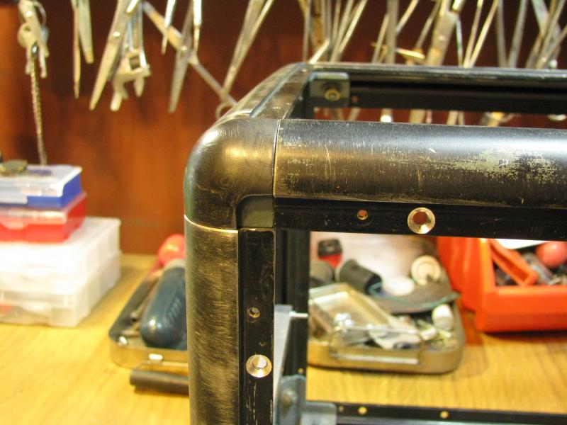

В качестве основы для корпуса будет использована рама от древнего лабораторного компрессора, от которого мне, собственно, только рама и досталась ))) Свич планируется также разместить в одном корпусе с системой.

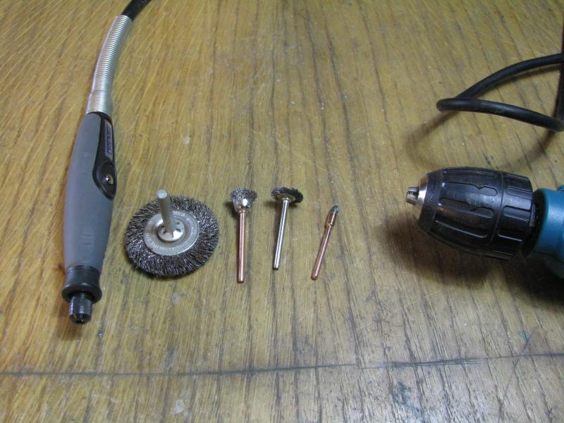

Корпус был окрашен краской серо-голубого оттенка, характерной для советской техники, было большое кол-во сколов, и других следов интенсивной эксплуатации. Рама была разобрана, краска была удалена практически со всех поверхностей, за исключением совсем уж труднодоступных мест. Для этого были использованы нехитрые инструменты и Body Paint Remover (1 баллон).
Размеры рамы 30*30*50.
Несколько фото с нерабочими железяками для масштаба.

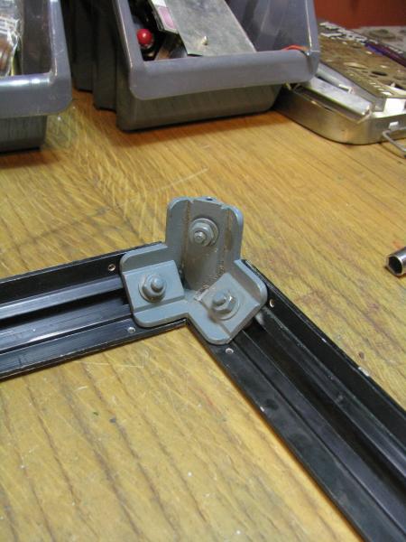

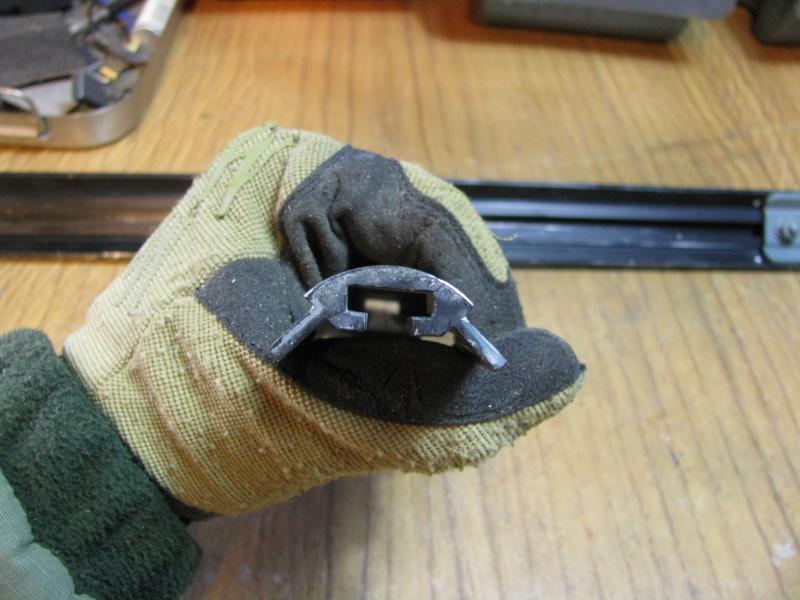

Рама состоит из профиля хитрого сечения и угловых «соединителей», механизм крепления очень простой:
Дальнейшие шаги: закончить со старой краской. Начать заниматься креплениями компонентов. Додумать дизайн корпуса. Жаль только что плотно работать над проектом я могу только по выходным.
Продолжение следует. :D

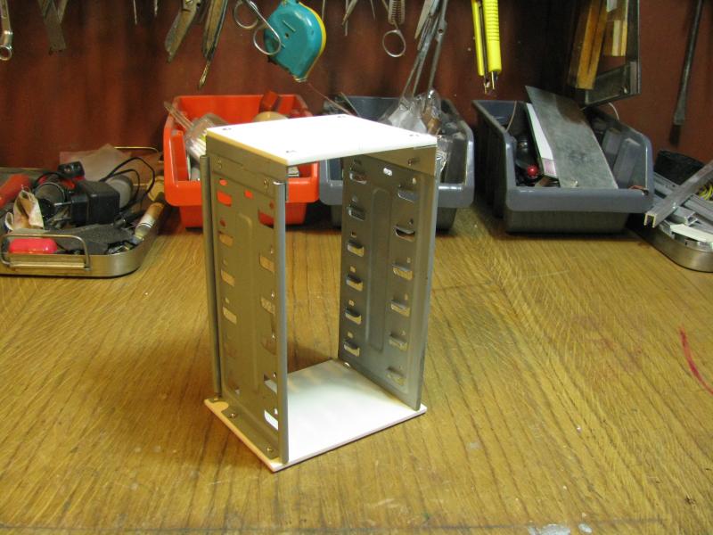

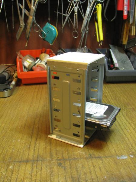

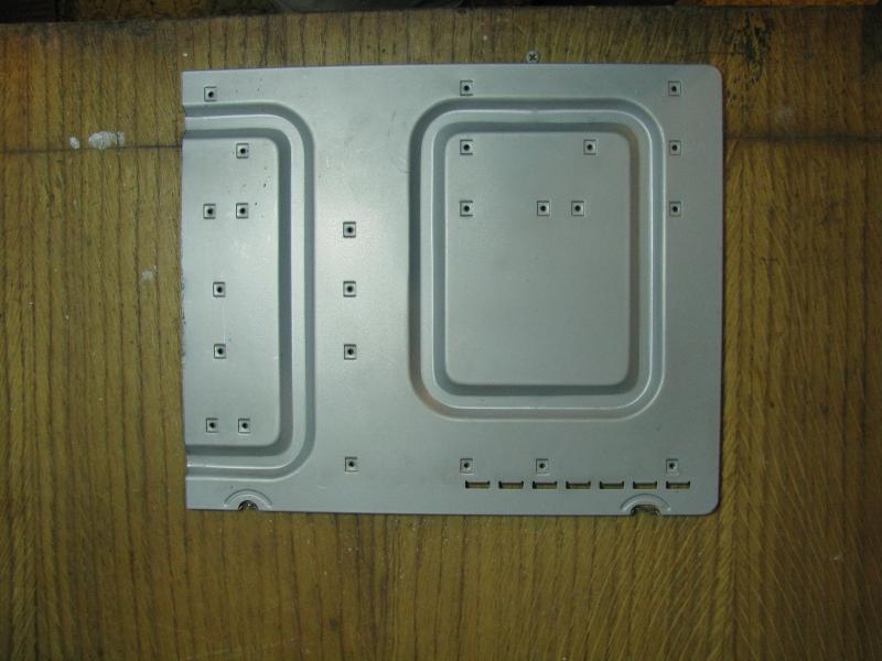

Сообщение AussieSinner » 12 июн 2012 23:20
Продолжаем.

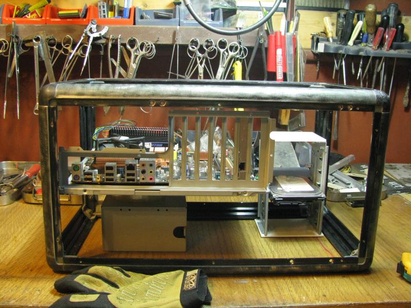

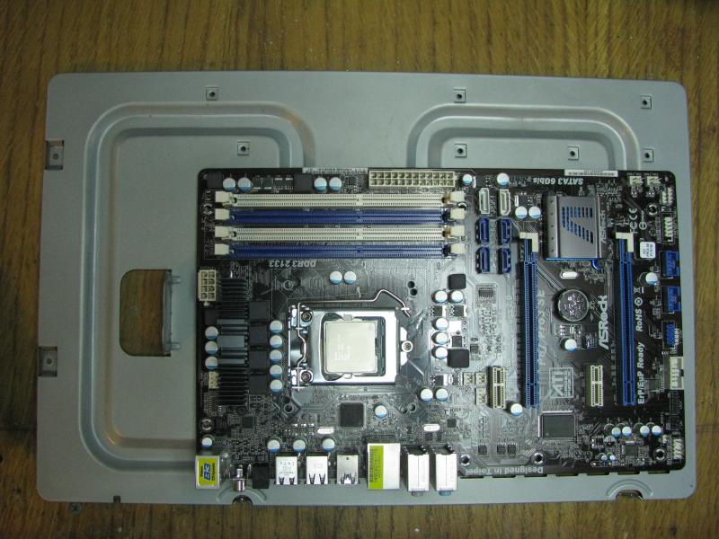

Праздники прошли под знаменем сельскохозяйственных работ, так что времени проекту уделил не очень много. Из старого noname кейса были извлечены необходимые железки, такие как: задняя панель, трей материнской платы, корзина для жестких дисков.
Трей материнской платы оказался больше чем надо, добавочное пространство служило упором для блока питания.
Надо укоротить. :wink:

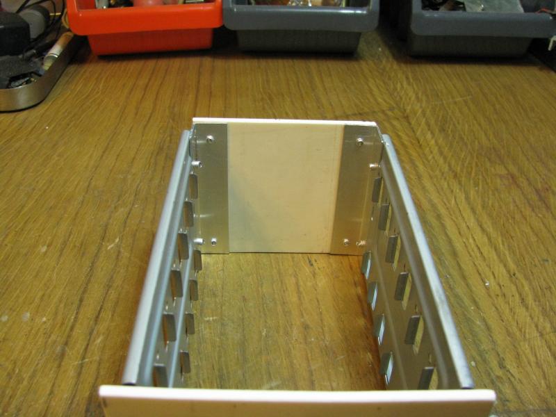

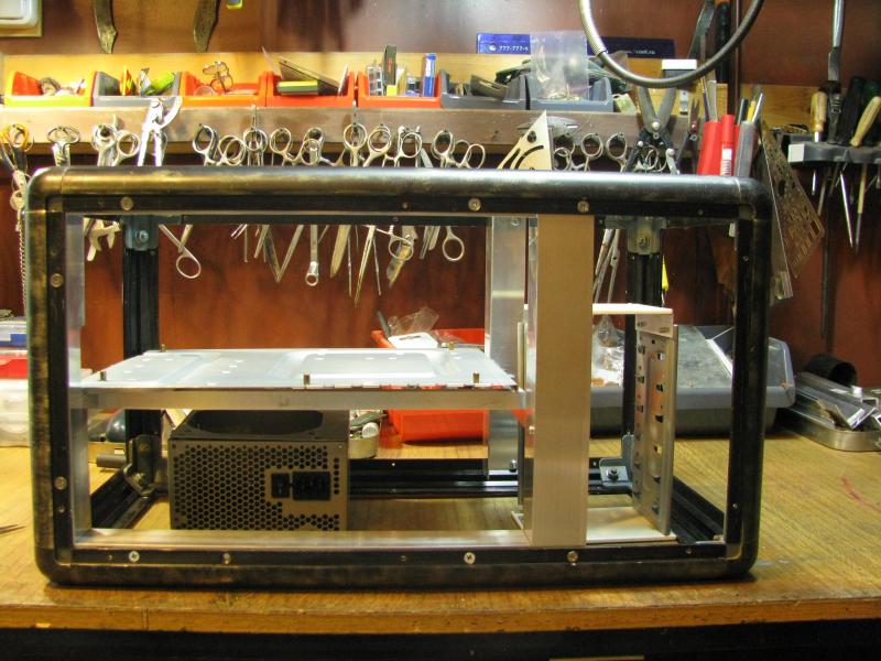

В кейсе-доноре половинки корзины для ХДД крепились к дну корпуса и корзине для устройств 3`5. Из пластика неизвестного происхождения были выпилены две пластинки, нижняя крепиться через старые отверстия, вверху были вырезаны 2 уголка, через которые крепится верхняя пластинка.
Примерная компоновка железа. Под треем мобо будет также располагаться свич, который на данный момент еще не куплен )))
Сейчас занимаюсь выбором свича.

БП лучше расположить рядом с материнской платой, чтобы он выдувал из корпуса нагретый воздух.

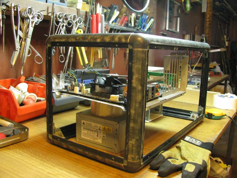

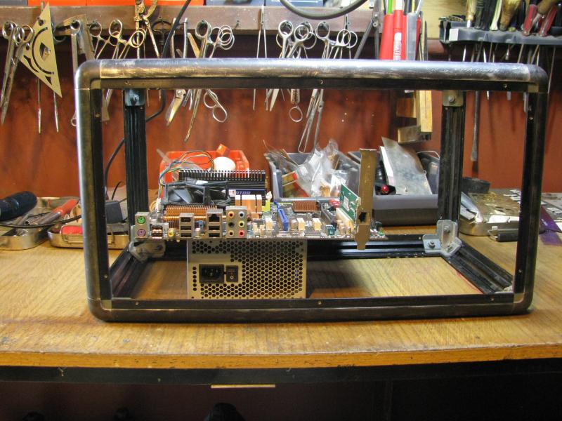

Сообщение AussieSinner » 16 июл 2012 00:17
В связи с поездкой на конгресс в Питер, продолжить работу над проектом удалось только в эти выходные. Итак, что было сделано:
Окончательно по месту подрезан трей материнки:
Просверлил отверстия для крепежа несущих элементов, раззенковал:
Для крепежа в основном использованы винты М4.

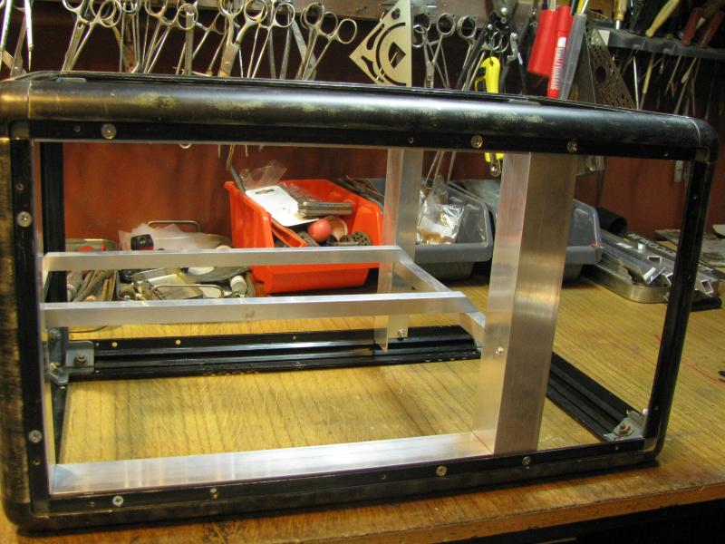

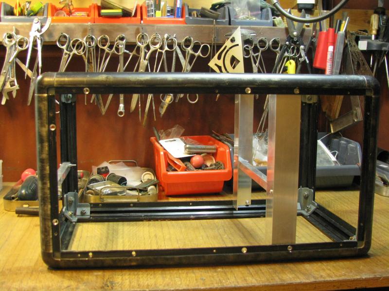

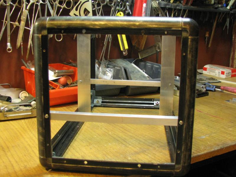

Из алюминиевого уголка и квадратного профиля начал сборку "несущих конструкций"
В итоге получается вот акая "окантовка"
Вид изнутри:
Опорные стойки для поддона МП:

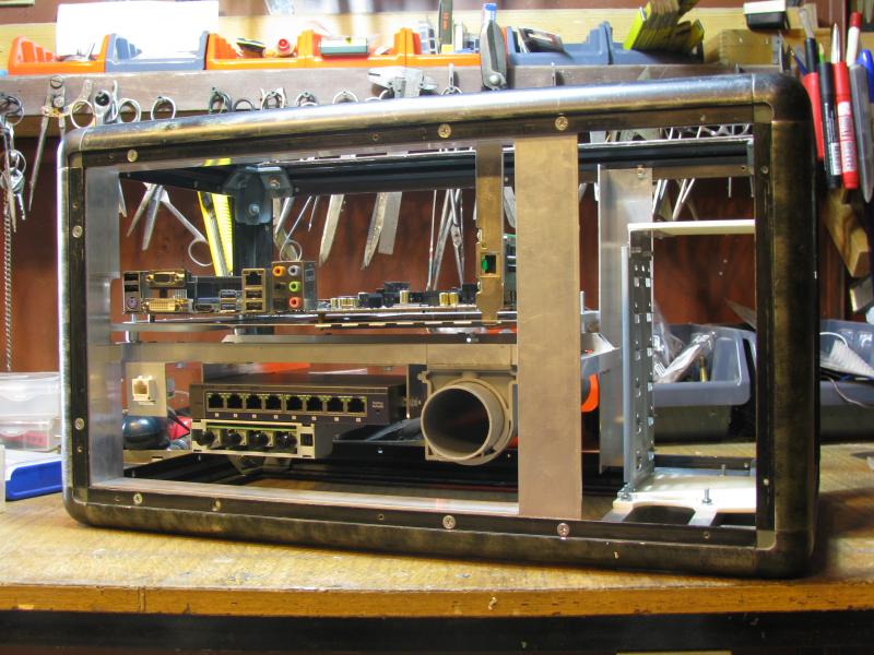

Ну и еще раз общая компоновка элементов системы.

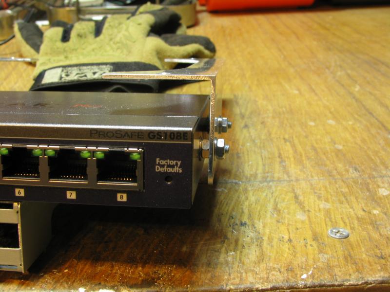

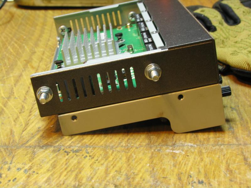

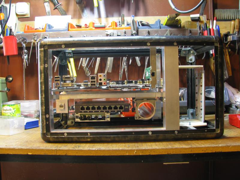

Сообщение AussieSinner » 01 сен 2012 18:13

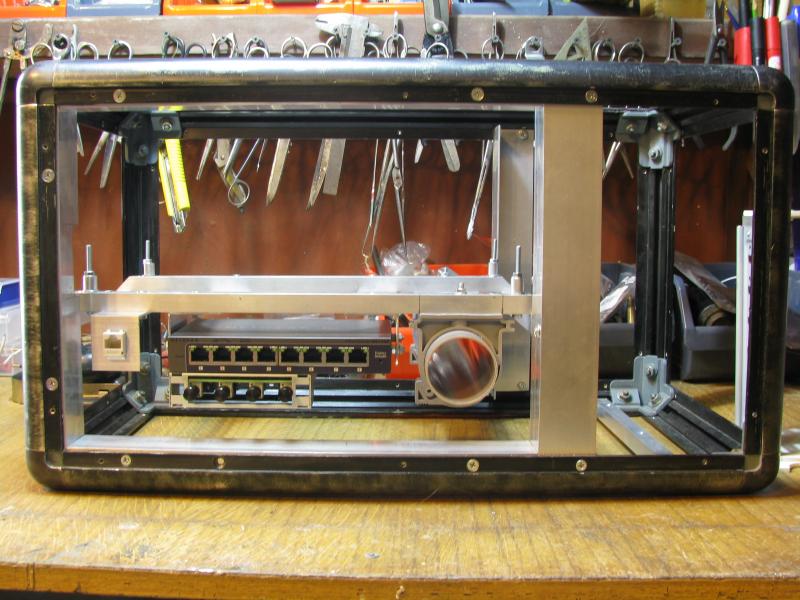

Не смотря ни на что, работа над проектом продолжается. Что сделано на текущий момент:

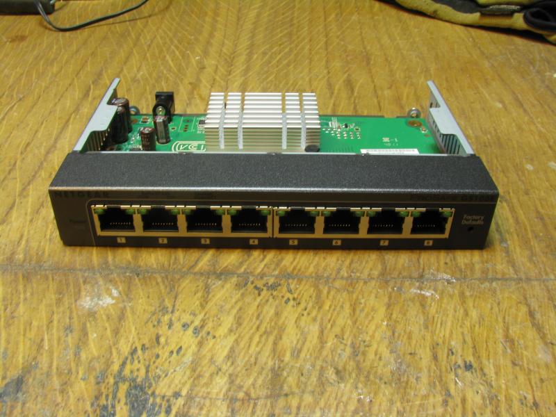

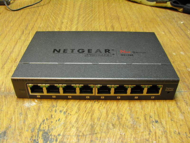

В составе сервера будет работать свич NetGear ProSafe:

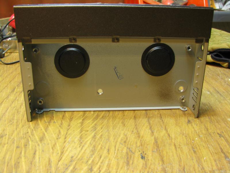

Потрошу.... :D
Сверлю "технологические отверстия" в боковых и нижней стенке корпуса

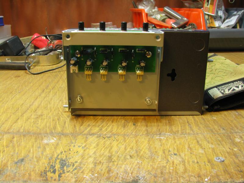

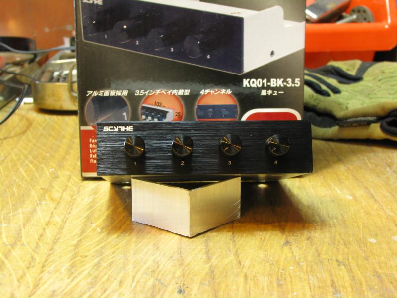

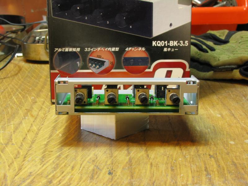

Простенький 4-х канальный реобас Scythe
Разбираю
Креплю к свичу
Вид сбоку:

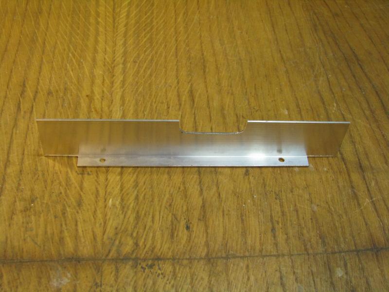

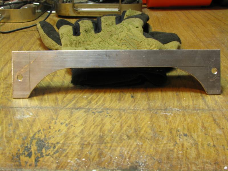

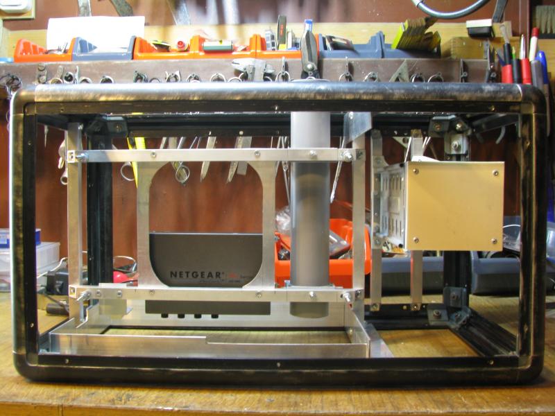

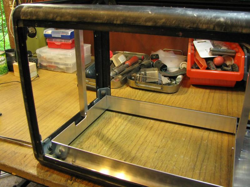

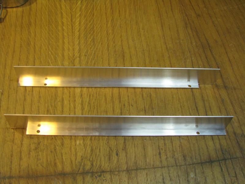

Из алюминиевого уголка изготовлена железяка хитрой формы:
Устанавливаю на свич:

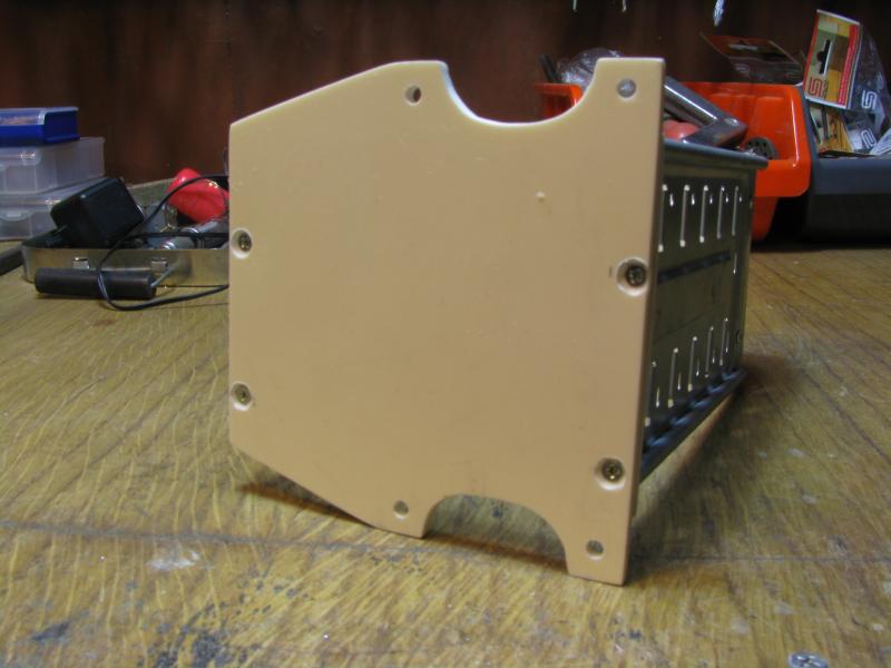

Изготовил из пластика "подошву" для корзины ХДД для окончательного крепления к раме:

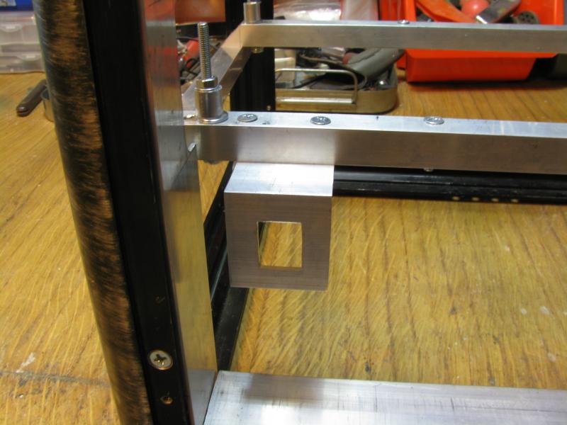

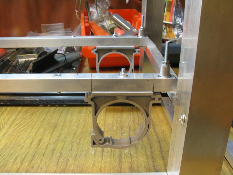

Изготовил кронштейн для сетевой розетки и проставки-стойки для трея материнской платы.
Прикрепил еще вот такие интересные кроншейтны...
Окончательный вид "нижнего этажа"
Установлен трей и мобо:
AussieSinner offline

Сообщение AussieSinner » 01 сен 2012 18:21
-ALS- писал(а):2мм алюминий гораздо легче (доступней, дешевле) резать на фрезерном станке с ЧПУ.
Таких в Москве должно быть гораздо больше, чем лазерных.
tarator писал(а):http://forum.modding.ru/viewtopic.php?t=11286&postdays=0&postorder=asc&start=330

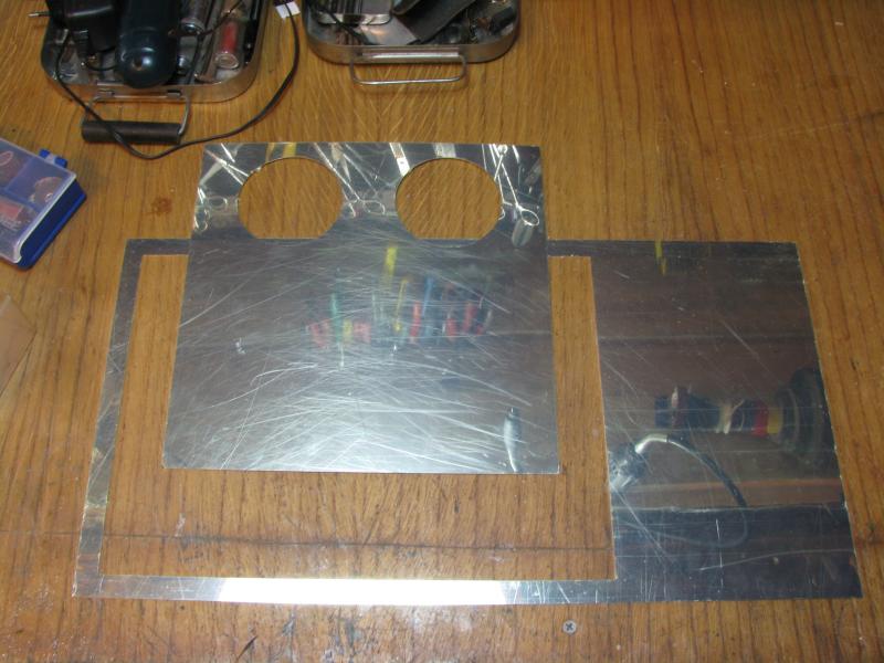

Воспользовавшись советами старших товарищей, для изготовления боковых панелей обратился к фрезеровщику. Не без трудностей выполнил чертежи.....отправил заказ.....и вчера получил боковые панели, изготовленные из 1мм алюминия (к сожалению, на момент заказа у фрезеровщика в наличии не было 2 мм листов)
Небольшой тизер:
Впереди подгонка панелей, окончательная установка по месту.
