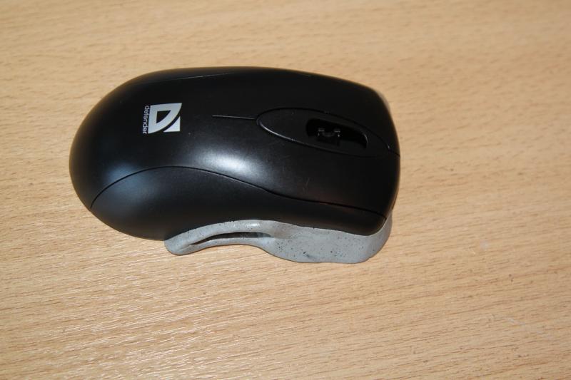

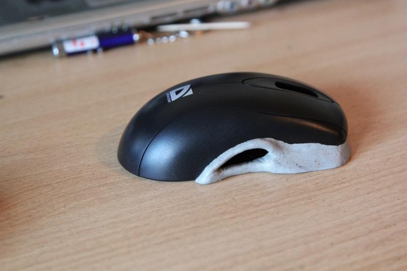

Наступило лето, и как всегда пришла идея
Мышку сделать с вентилятором, но ещё + изменить форму по руку...

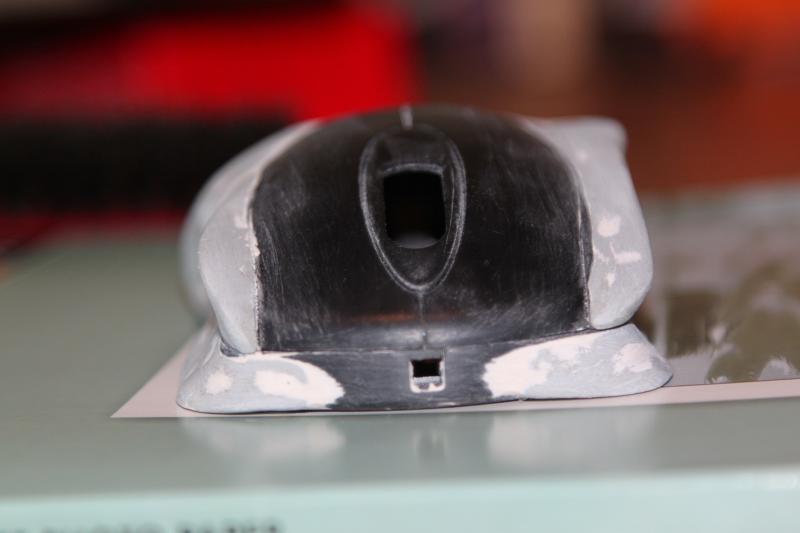

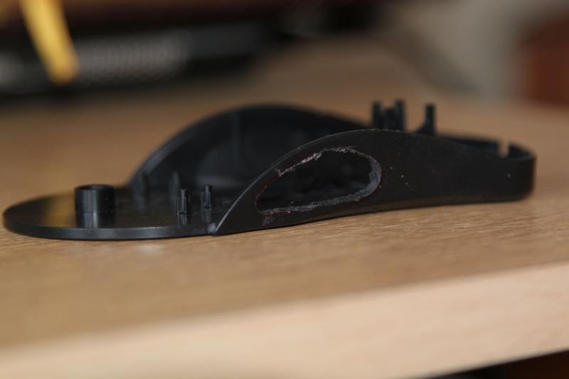

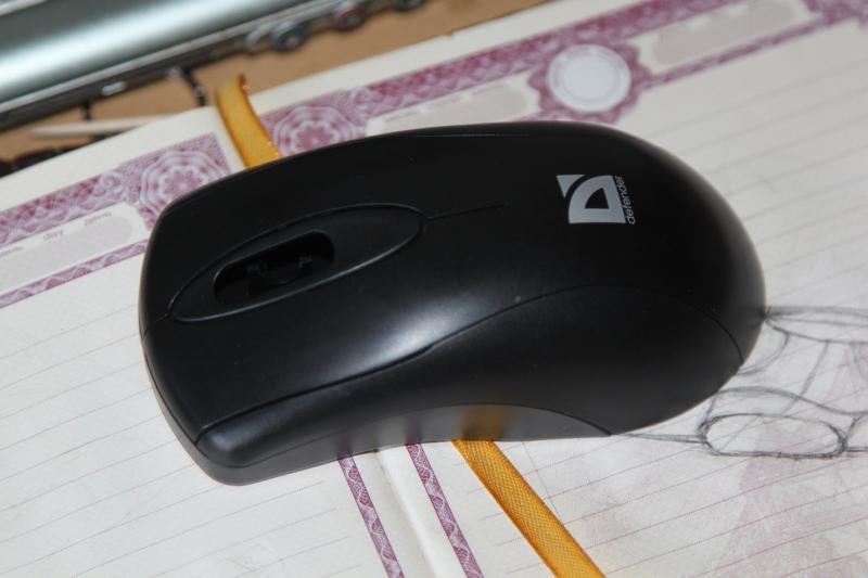

Взял я обычный Дефендер за 2 уе и началось
избывился от внутренностей , проделал отверстие под вентиль...
и началась облепка до нужной формы под мою руку

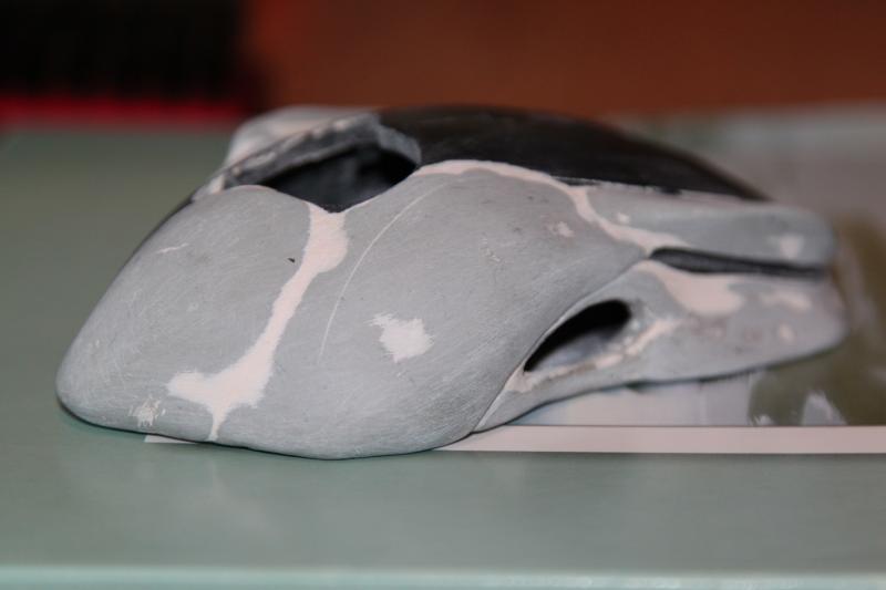

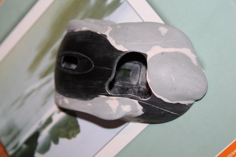

при помощи эпоксилина и шпатлёшки, мышка начала преобретать нужные мне очертания

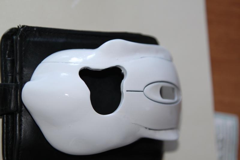

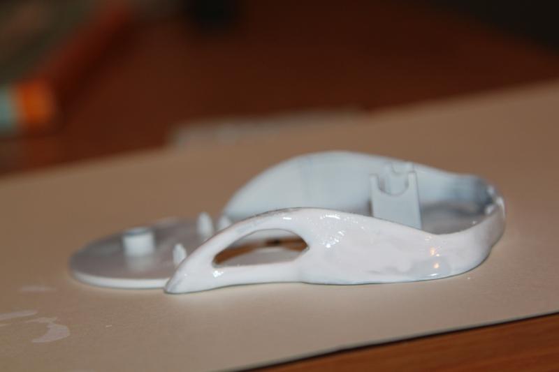

Далее поработаем над верхней частью,после долгой работы наждачками, наносим грунтовку белую
Цвет верхней части наверно будет ораньжевым или рядом с ним стоящим отенком, низ мышки будет чёрным, а кулер чёрным, с оранжевыми точками, чтоб когда крутится , вырисовывал окружности...

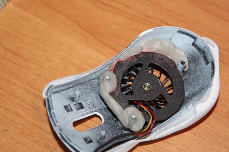

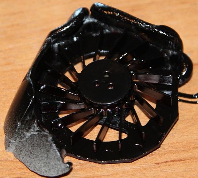

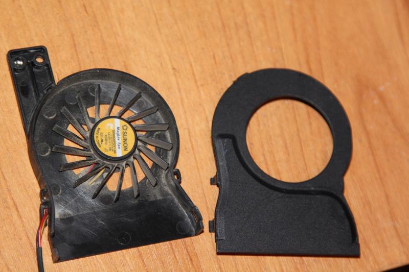

в закромах нашёл вот такой вот вентилятор от ноута, на 5 вольт
дует что надо)
буду пока возится с ним в плане обрезаниййи креплений внутрь, плюс залепливанием лишнего , чтобы воздух не гулял по мышке, а выходил в боковое отверстие...

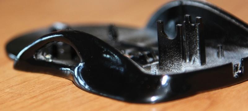

Сообщение devis » 01 май 2012 21:36

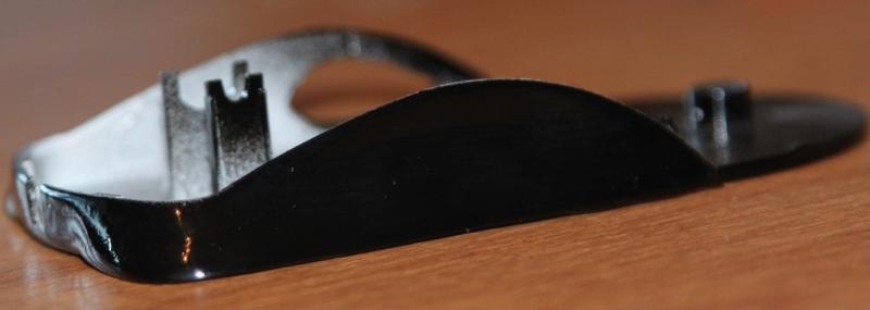

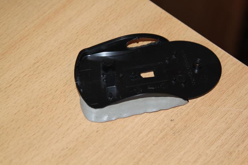

тоже самое делаем и с нижней частью

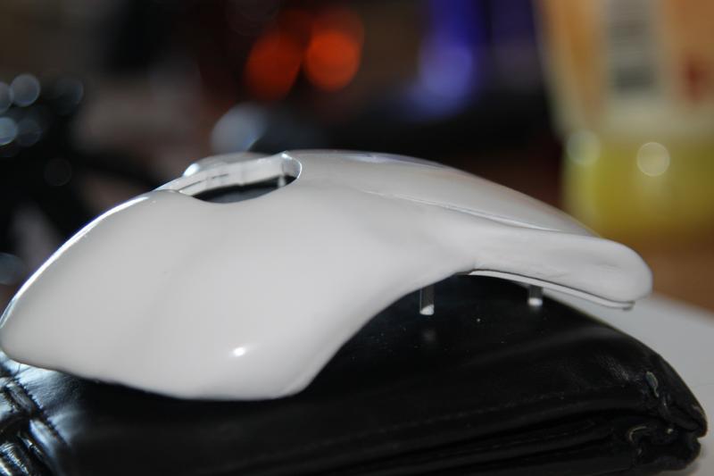

да белым грунтом нужно помучатся чтоб отлично прокрасить так ,чтоб не оставались темные пятна от шпаклевки :insane:

Сообщение devis » 02 май 2012 19:07
patara, это же грунт, наверх будет наноситься краска, так что проблем не будет)

Сообщение devis » 02 май 2012 20:00
примерно вот так
а так будет выглядеть кулер

Сообщение patara » 02 май 2012 20:16
мне такой шары с грунтом в один слой не досталось, так как после основной цвет будет тоже белым ,та и вывод с подготовкой уже сделал, лучше помаятся на пару дней дольше, но зато конечный результат будет отличным, а не просто хорошим,интересный ворк, слежу, так как после ящика примусь за грызуна и клавдию gud

Сообщение devis » 02 май 2012 20:29
грунт можно нанести кисточкой, до однородного цвета, потом зашкурить, потом уже из балончика
devis offline
Сообщения: 1125
Откуда: Минск
Сообщение patara » 02 май 2012 20:38
devis писал(а):грунт можно нанести кисточкой, до однородного цвета, потом зашкурить, потом уже из балончика
если округлые формы то да, а если как у меня по плоскости, будут видны все косяки и горбы от грунта, я у себя шкурю на люминевый ровный брусок обворачиваю шкурку п 500, и руцями плача и проклиная всех и все вышкуриваю, пока не добьюсь нужного мне результата, пробовал сначала просто руками, но увы, это не то ,идут еле заметные волны, что ни есть гуд,чем качественней подготовлена поверхность так и будет выглядеть после окраски деталь :beer:

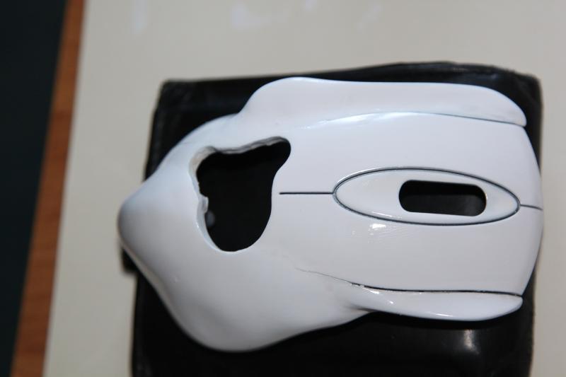

Сообщение devis » 04 май 2012 21:08

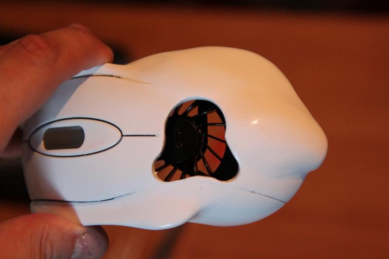

кулер будет выглядеть вот так, осталось нанести точки
devis offline
Сообщения: 1125
Откуда: Минск
Сообщение Sonic-Chainik » 04 май 2012 21:33
devis, Линия стыка на последней фотке, надеюсь, будет зашпаклёвана?

Сообщение devis » 05 май 2012 10:12
Sonic-Chainik, надеюсь
